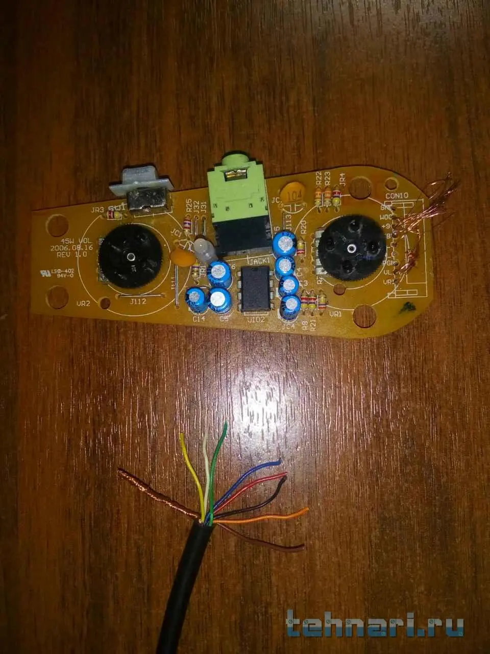

Нет звука на колонках Genius sw-f2 1500. Сначала сломался регулятор громкости, вырваны проводки из платы, как их правильно припаять?
Ну фотку то дай хоть.А как ещё показать тебе я не знаю.
если не видно, могу ближе прислать

Разбирай дальше, то есть нужно добраться до платы куда этот провод идёт, там возможно добрые китайцы тоже подписали назначение проводов.
Если подписали, то останется только распаять.

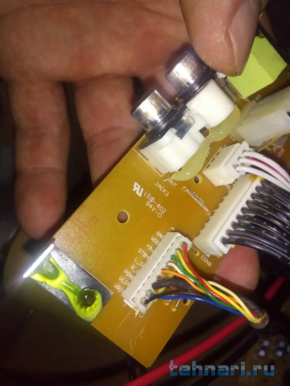

Да, вот другой конец этого провода), а можно напрямую как-то подсоединить, без регулировки, убрать эти провода?

На обоих платах разъёмы подписаны, так их и соединяй
Читаем записьки на фото: vLin, vRin - левый и правый входы.
L_o/R_o -выходы.
Убрать регуляторы - просто соединить входы с выходами...
Спасибо! Буду пробовать
