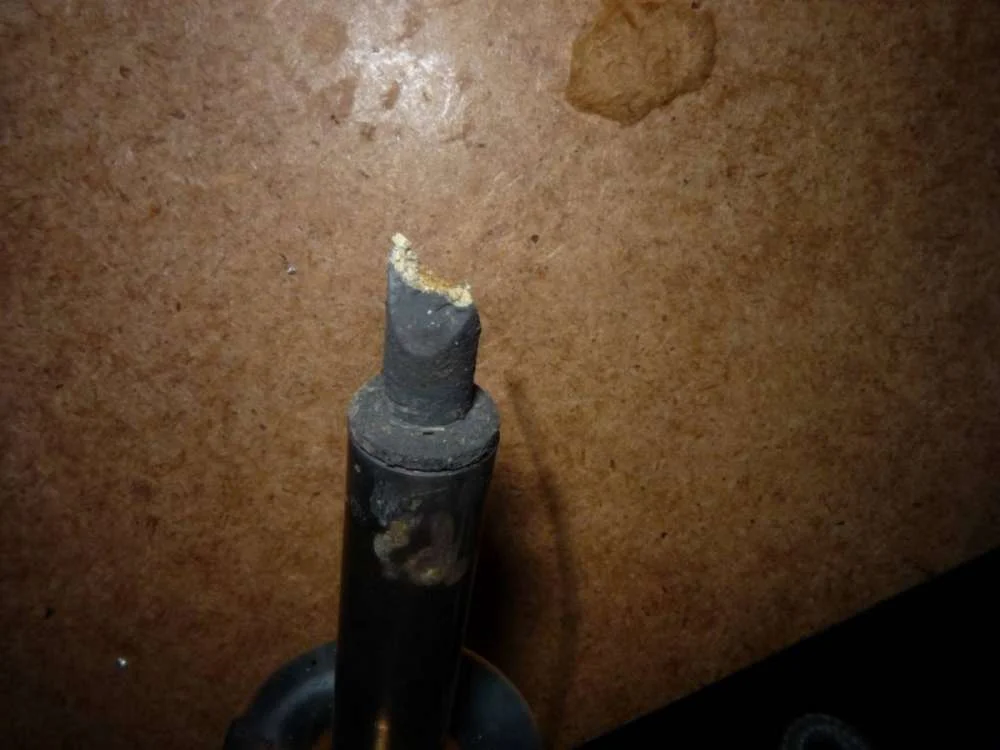

Тут с месяц нашел свой паяльник, когда-то давно он не паял ничего. То ли не нагревался, то ли ... Ну я решил его проверить: вдруг заработает?:tehnari_ru_203:
И точно, мокнул в канифоль, и припой с флюсом легко плавится и ложится на детали. Но! Я иногда использовал активный флюс(Зил -2), там где не спаивалось никак, или со старым припоем, так однажды заметил на жале паяльника дырку! Часть как-бы выелась, растворилась! Что это такое? Паял им всего-то пару недель! На других паяльниках такого не было. Жало съемное, можно конечно и заменить, просто интересно!
Ничего удивительного. Медное жало постепенно растворяется в расплавленном припое. Медное жало надо постоянно подтачивать для придание ему нужной формы.
Так на другом паяльнике такого то не было...ну и ладно:) Просто на столько....я думал из-за кислоты.

Жесть! Жало ещё ни разу не затачивал. :)
Ваня у тебя что то странное, жало на медное не похоже,
во всяком случае на фото.
Да я не знаю. Я его и вправду не затачивал. Но я говорю, на моем основном паяльнике все нормально, часто точу и никаких дыр нету;)
PS: чуть почистил жало, похоже оно медное(!?) или я чего-то не понимаю.
