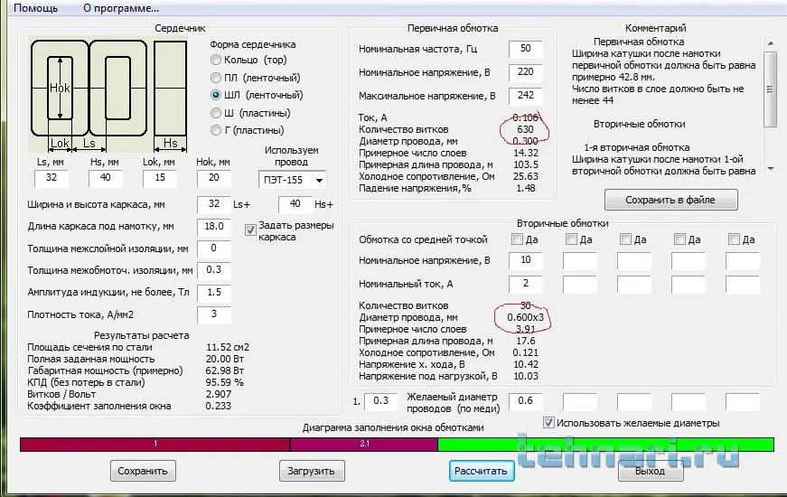

Здравствуйте! Всё таки решил сам мотать трансформатор, кое какие материалы есть, дальше видно будет.
Параметры моего железа на фото. Гугл даёт результаты расчётов первичка 784 витка провода диаметром 0.5мм., вторичка ( на напряжение 14 вольт и ток 7 ампер) 55 витков провода диаметром 2 мм.
Исходя из того что у меня есть первичку буду мотать проводом диаметром 0.3 (выдрал из кинескопа советского цветного телика) сложенным вдвое, для вторички есть провод диаметром 0.6, его думаю мотать в три жилы (думаю места хватит), ваши мысли по этому поводу?

Считать надо не 14 вольт а 10 вольт переменки, если надо получить 14 постоянки. И у меня программа выдала такое - tehno015
    27.4 KB · Просмотры: 74
...ваши мысли по этому поводу?

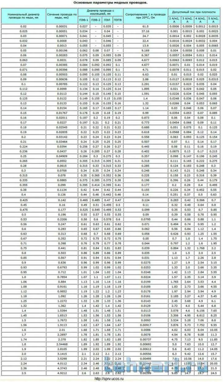

Мысля такая: зачем считать Гууууглом, если есть замечательная программка для расчёта трансформаторов? А по диаметрам - смотри таблицу и считай сам сколько надо жил
    151.5 KB · Просмотры: 65
Программку вам уже дали)) А уменьшить конечно можно но ампер будет меньше.

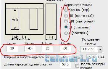

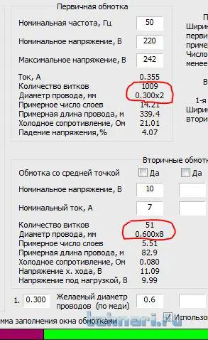

У меня программа выдала такое
    65.3 KB · Просмотры: 70
С левой стороны надо выбрать тип сердечника и указать размеры)

7А - это максимальный пиковый ток! на музыкальном сигнале средний ток будет раза в 3 меньше, обмотку можно считать на 2...2,5А ... ну с запасом на 3А
ну с запасом на 3А
Спасибо, примерно так я и считал!
Выходит 630 витков первички проводом 0.3
И 30 витков вторички проводом 0.6 в четыре жилы
