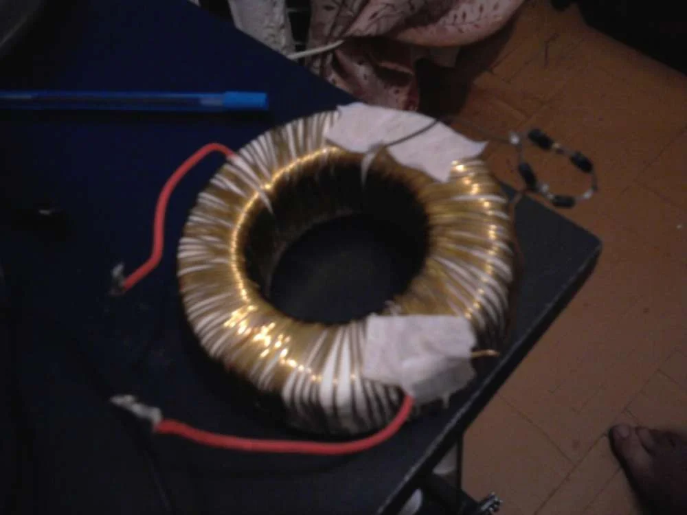

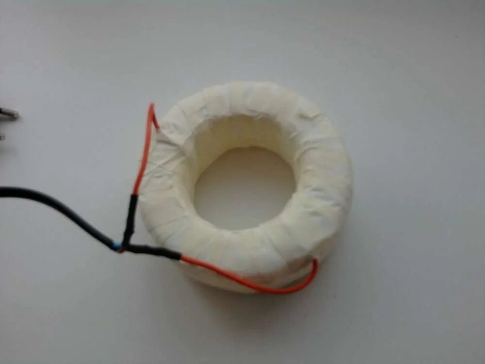

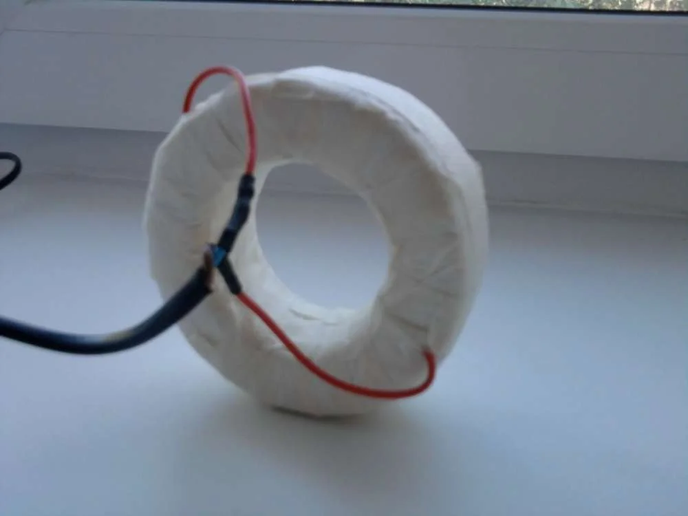

George Smith намотал я первичку. Намотал вторичку в 210 витков, получилось 30,5 постоянного:) Как теперь измерить сколько ампер он может отдать?
Фото прилагаю

Каким проводом намотана первичка и вторичка ? ...
Когда включаешь в сеть не греется ?... :)
Первичка проводом 0,4, хватило только на 1412 витков (медь). Вторичка 1,5 (алюминий).
Пока вымерял значения не нагрелся даже.
Это хорошо, но надо попробовать
на час ?...
Просто включить в сеть, ничего подключать не нужно? А о чем
говорит нагрев?
Какое напряжение нужно на вторичке
и для чего конкретно ?...
Усилок на TDA7294 под саб (8Ом 70ватт). Нужно +/-35в. :)
Просто включить в сеть, ничего подключать не нужно? А о чем говорит нагрев?
Хорошо бы лампочку авто фарную или лампы 2х12В ...
Это надо две таких обмотки по 225 витков, я же говори что не влезет ...
Оставь этот транс для чего нибудь другого, это транс не для TDA7294, я об этом говорил ... :)

George Smith подцепил я лампочку на 40ватт 220в,
40 минут и никакого нагрева:)
Намотано две обмотки по 220 витков проводом 1,5мм(алюминий).
Выдает 35вольт постоянного каждая. Соединил конец одной с началом другой, получилось +/-35в или 72в если мерить по крайним проводам.
Такой вопрос. Сколько ампер он мне даст? Просто есть возможность соединить параллельно эти две обмотки и намотать еще 2х220витков.(пространство вполне позволяет)
