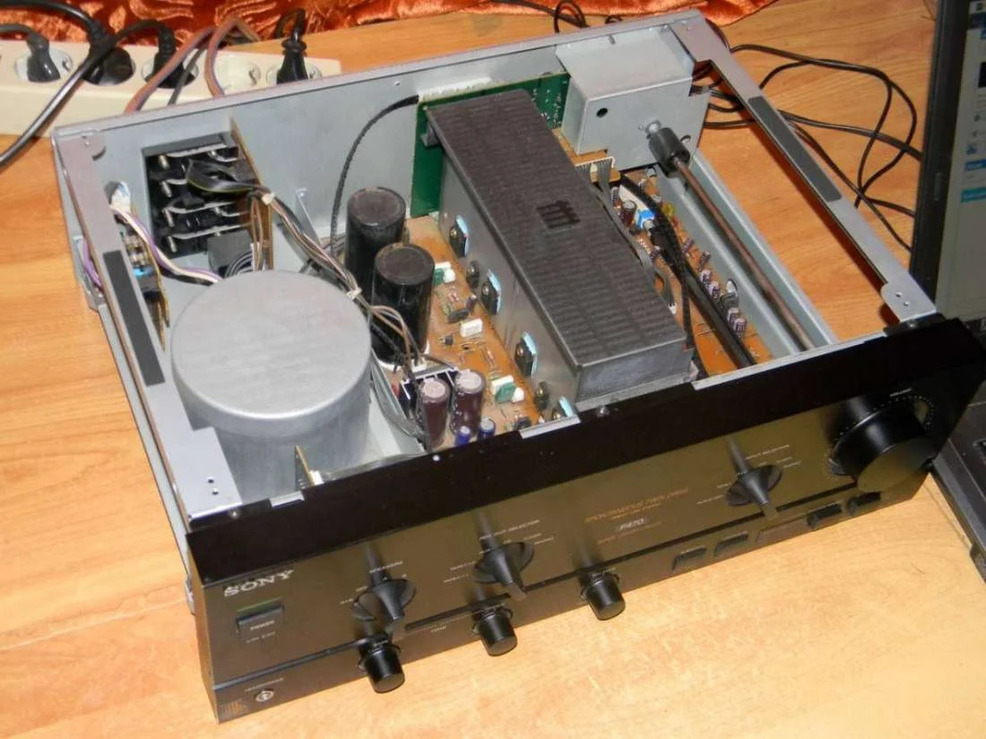

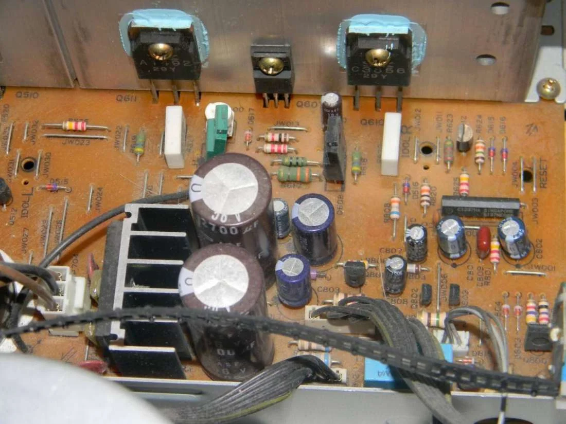

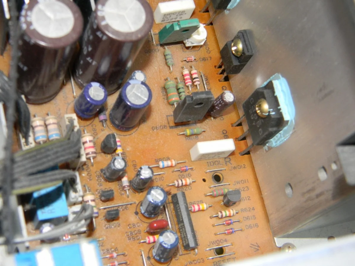

Выкладываю фото! Приятно удивлен, что японцы уложили все так аккуратно и компактно! Крепкий корпус, качественные платы. Приятно посмотреть! Разбирая год назад Амфитона У-101 такого ощущения не возникало (расслоившийся текстолит, отвалившиеся дорожки, целые мотки тонюсеньких проводов, которые мешают подобраться абсолютно ко всему)...

Конд как правило 2 самых больших на плате.
Это те, что в фильтре питания? Вряд ли... Их работа отразилась бы на общей работе усилка, а не на одном конкретном канале... Это, мне кажется, в оконечнике где-то....
