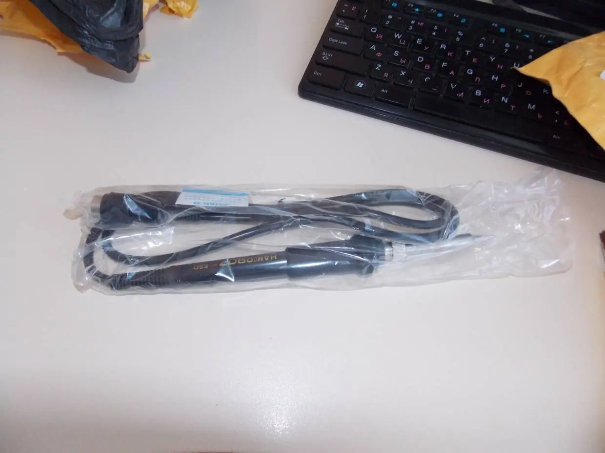

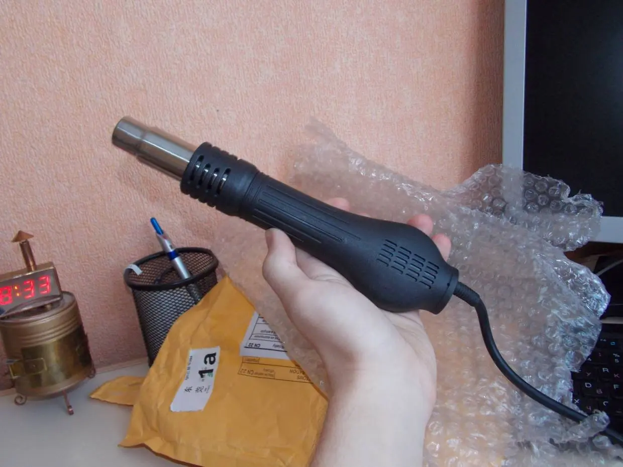

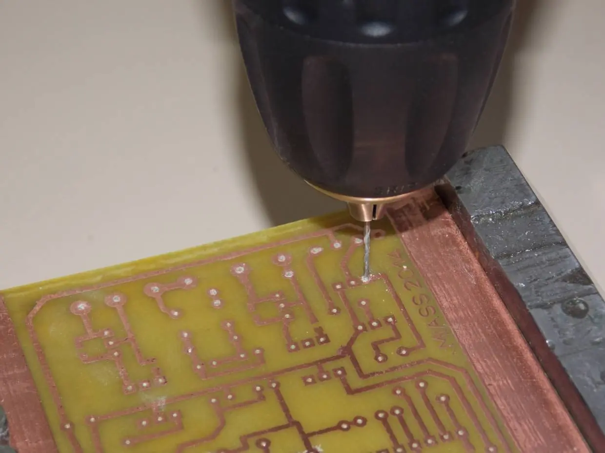

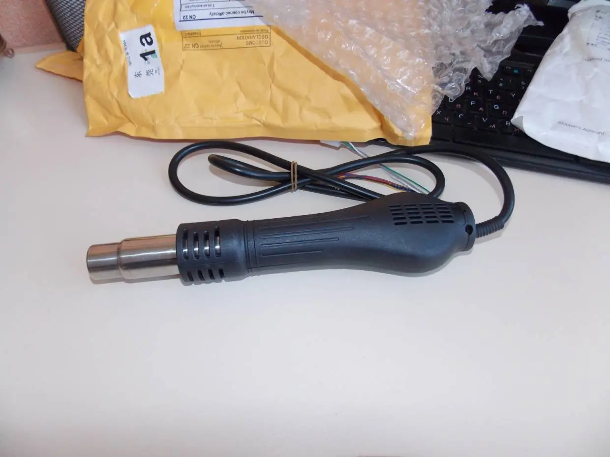

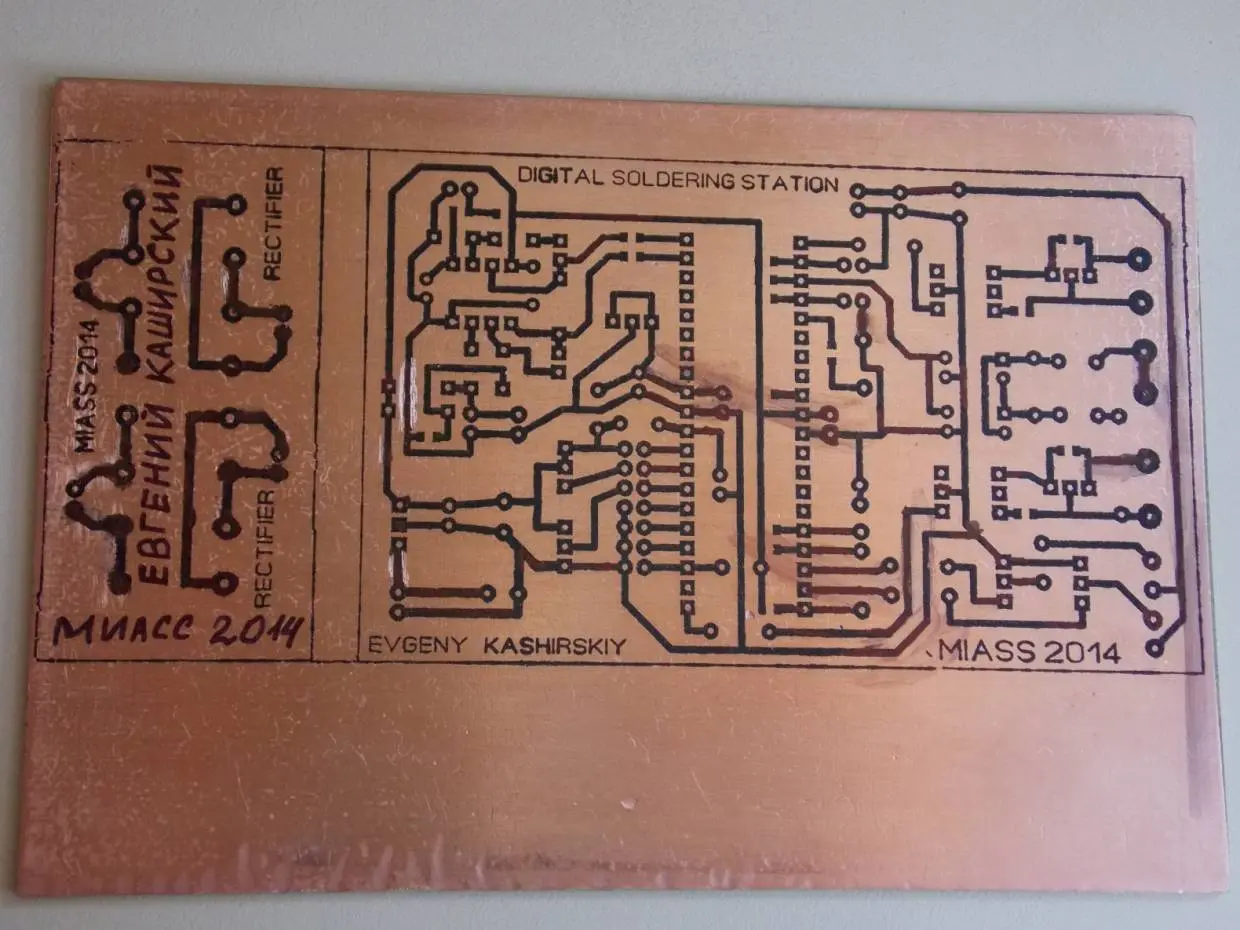

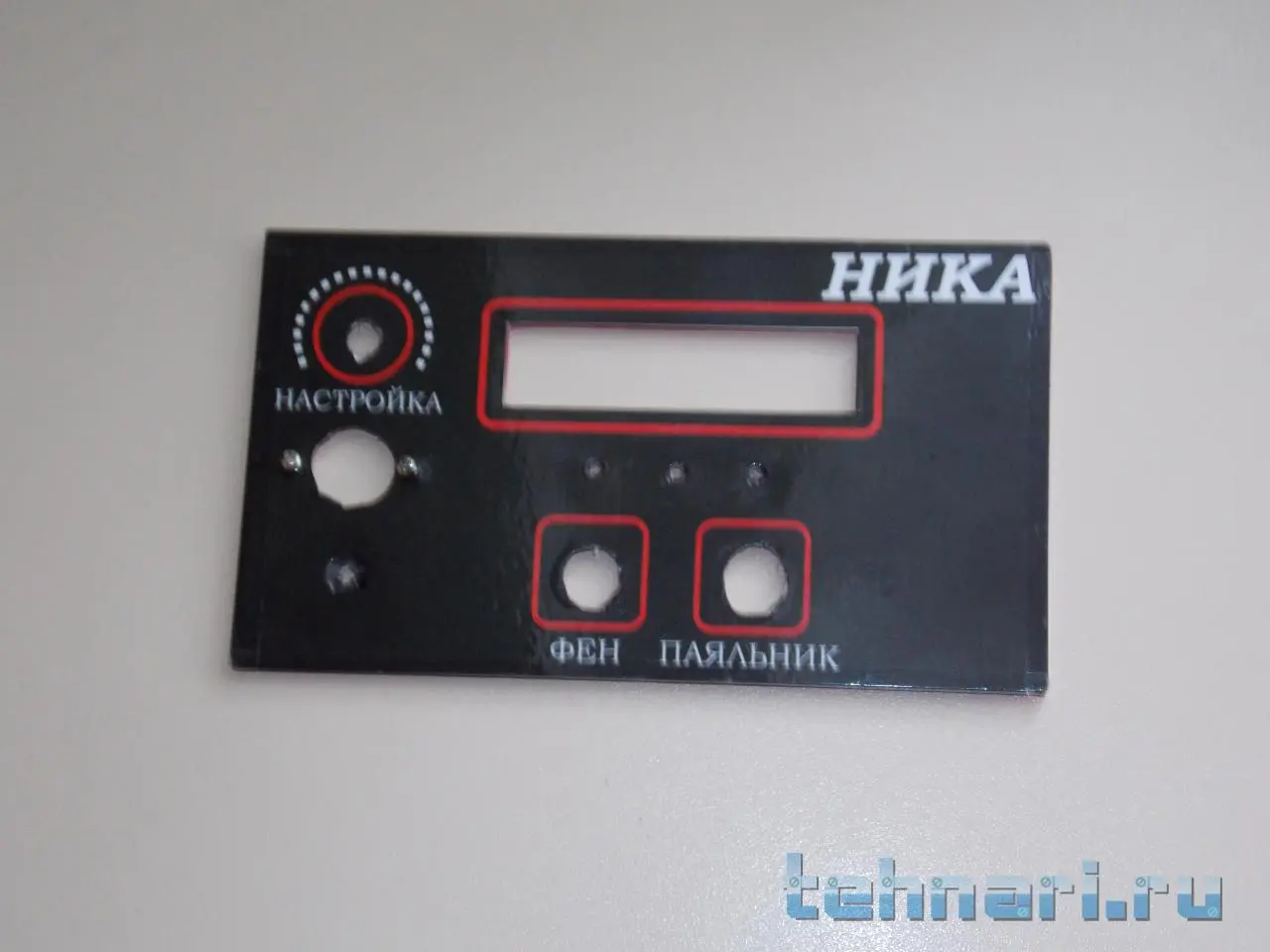

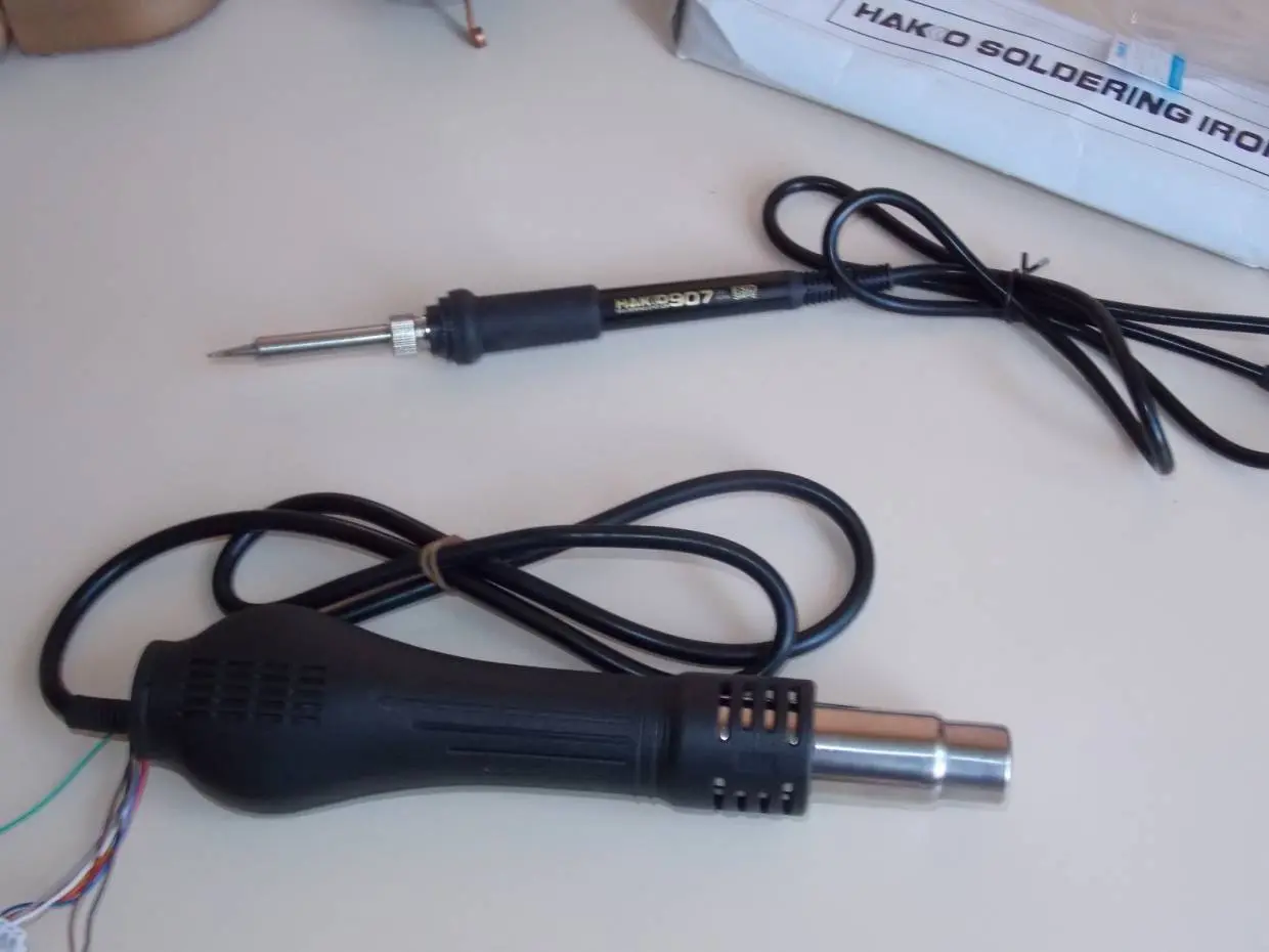

Всем привет!!! Начал я делать паяльную станцию себе. Долго думал над тем, по какой схеме делать. Хотелось и паяльник и фен вместе. В итоге выбрал схему на ATMega16 с энкодером.
Работа началась еще в июне месяце. Сейчас дошел до стадии сборки в корпус. Ворклог хотел открыть давно, да все руки не доходили. Вот сейчас решил написать!
Возможно, схема многим уже известна, но здесь на форуме я ни разу ее не встречал.
И так, вот собственно схема:

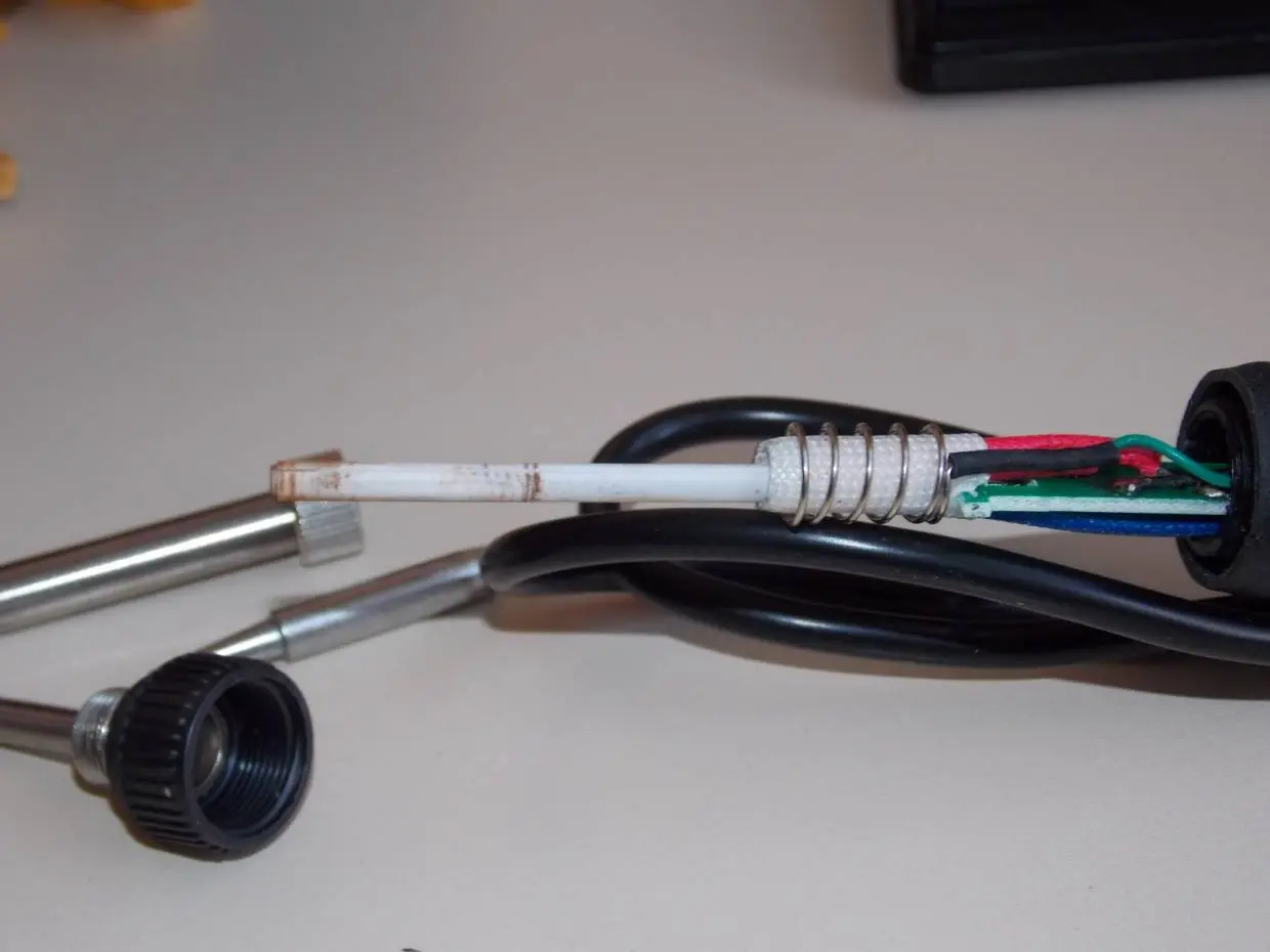

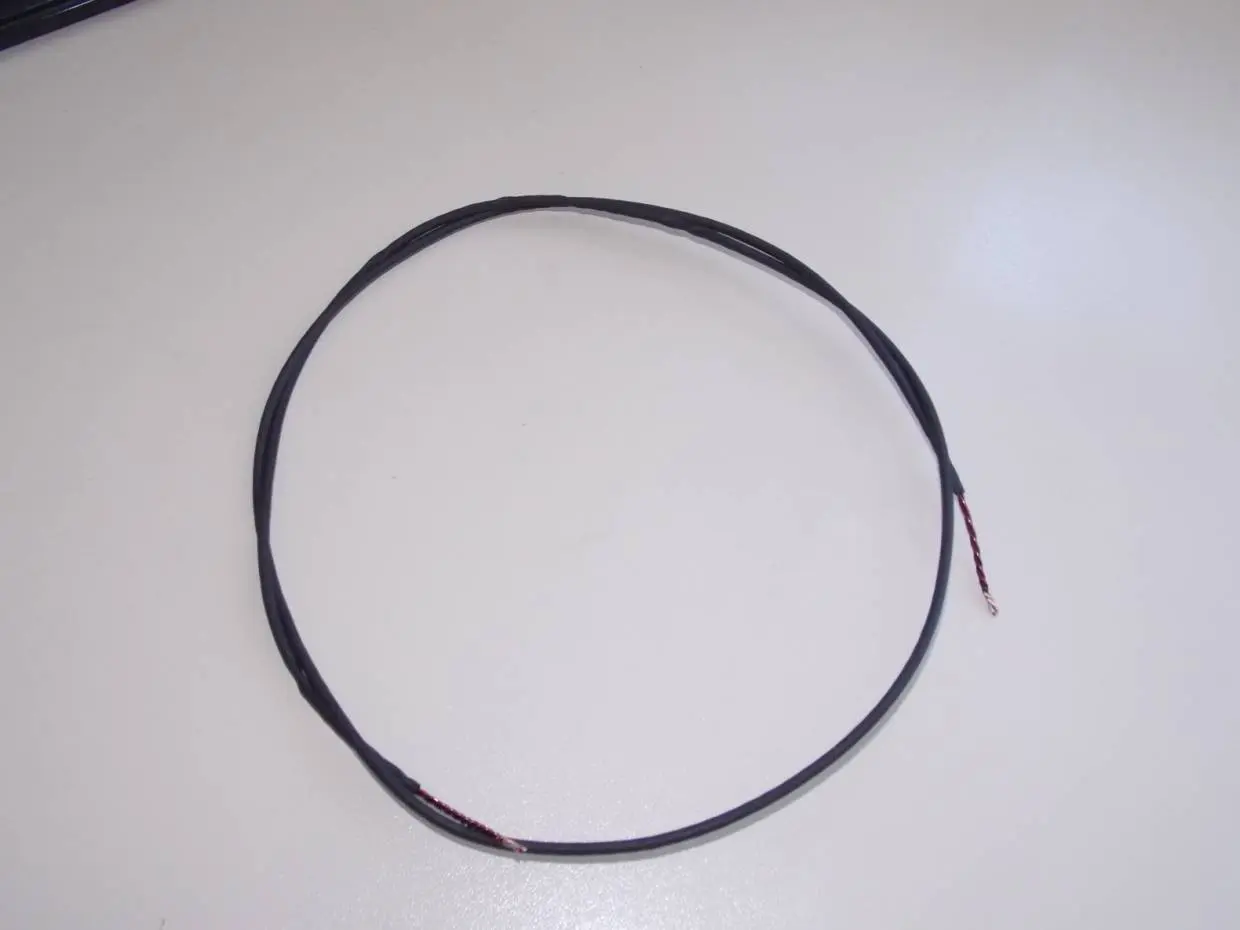

Тут предполагается, что у фена и у паяльника в качестве датчика температуры используется термопара. Если будет у паяльника будет стоять терморезистор вместо термопары, то нужно использовать немного другую схему усилителя.
Вот схема усилителя для терморезистора:
Ну а тут я просто в общую схему воткнул фрагмент с усилителем терморезистора паяльника для удобства:
В архиве "ПС с энкодером" лежит печатка моя и печатка автора этой схемы. Моя 100% рабочая, авторскую я не проверял, но судя по комментариям там все тоже нормально.
В архиве "Печатки(найдены)" находятся печатки других сборщиков этой схемы. Может и не все нашел) Рабочие или нет, не знаю.
По окончанию сборки необходимо провести калибровку паяльника и фена в ручную. Процесс калибровки я положил в файл "Калибровка". Ну а прошивка к станции в отдельном архиве "Прошивка"
