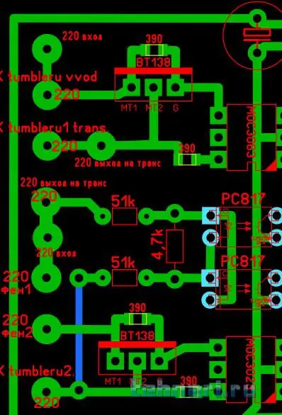

Linus, если Вам не сложно можете глянуть правильно ли я понял Ваши подписи? НА печатке и на схеме.

Да, все верно. Там в одно отверстие по несколько проводов у меня подходит. Если нужно, могу как-нибудь переразвести вход, что бы был более понятен. Т.к. я его сделал изначально не очень удачно и можно запутаться.
