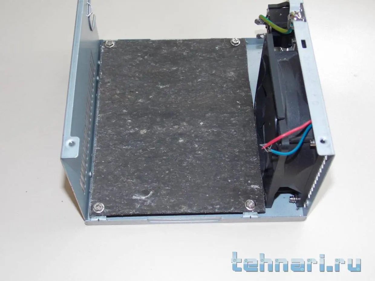

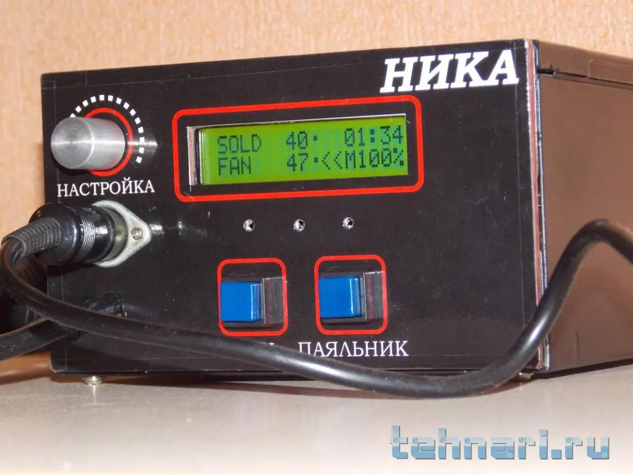

Добрался до ворклога. Опубликую фотоки процесса и результат работы.
Еще несколько финальных фоток)

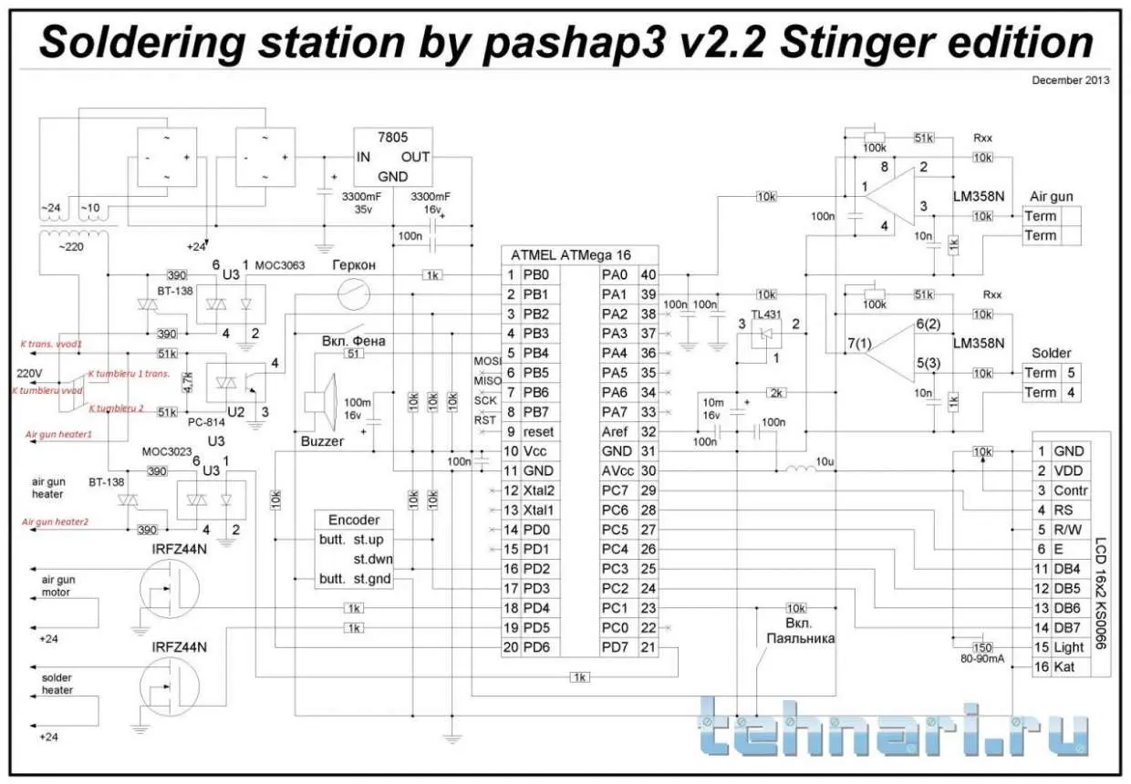

Подскажите пожалуйста я знаю выводы энкодера a-c-b-d-e как это подключение будет в схеме?

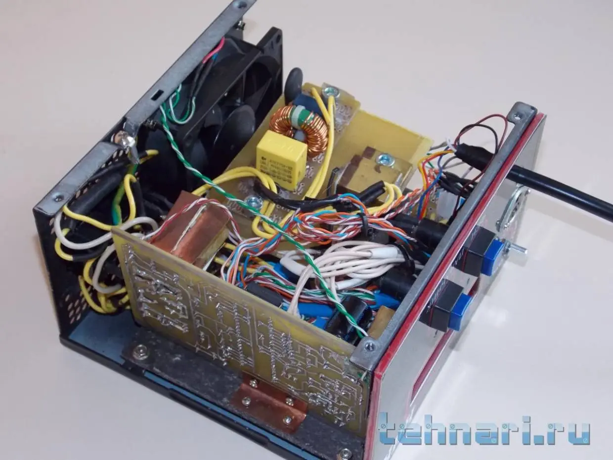

Уважаемый автор Вы вынесли выпрямительные диоды на отдельную плату, это так и нужно из за помех или можно установить на общей плате?
Можно взглянуть на ваш энкодер или даташит к нему?
Думаю, можно сделать на общей плате, ничего страшного не должно быть. По крайней мере в данной конструкции помехи не так страшны.
Чаще всего диоды располагают на плате блока питания(если он импульсный). В моем случае я вынес их на отдельную плату из-за удобства. Еще не помешало бы установить фильтр после диодов на каждую линию питания(5в и 24в), чего я не сделал, и из-за этого в нагревателе паяльника слышен высокочастотный треск. На линии 5в для питания цифровой части у меня установлен конденсатор для сглаживания помех. А вот по 24в я не предусмотрел фильтрацию, а зря.
P.S.После боевого тестирования ПС стало ясно, что БП из электронного трансформатора не лучший вариант. В определенные моменты времени почему-то сбивается генерация и БП отключается. Думаю собрать ИИП на IR2153.

Вот такой у меня знкодер.
D,E-выходы кнопки(button на схеме обозначены)
A,C,B-St.Dwn, St.GND,St.Up соответственно. Должно быть так.

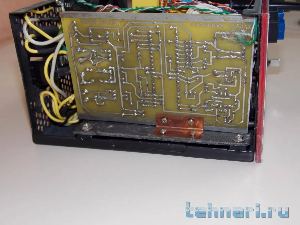

Здравствуйте Linus, хотел Вас переспросить можно смело собирать по этой печатке?
Да, можно смело собирать по этой печатке. Я ее больше не переделывал, такая стоит в моей станции. Забыл упомянуть, я на линиях 220V сверху напаивал еще проволоку на дорожки для увеличения сечения дорожек.
Вообще, признаться честно, я не очень удачно выполнил разводку выводов 220v. Поэтому придется немного поразмышлять над тем, какой вывод куда идет :) У меня есть схема, где я подписал эти выводы. Могу выложить, если надо.
Или же можете попробовать переделать разводку по линиям 220v.

Никогда не имел дело с паяльными станциями возможно задав глупые вопрос:
Термодатчики уже присутствуют в паяльнике и в фене?
Я так понял это терморезистор? Зачем он на плате?
Герконовый выключатель для чего он нужен..Возможно ли его исключить из схемы?
Какой применить бузер?

Вот схема с подписанными выводами) Сам уже забыл как соединял...tehno003 Но если возникнут вопросы, то попытаюсь вспомнить :D
Тремодатчики уже присутствуют в фене и паяльнике. Они в нагревательные элементы встроены. У фена термопара используется, а в моем паяльнике терморезистор. Именно для него и обозначены контактные площадки на плате. Надпись Rt.Payal. Т.е. к этим площадкам припаиваете провода, идущие от терморезистора паяльника. Если у вас паяльник с термопарой будет, то нужно переделывать обвязку ОУ для термодатчика паяльника. В первом посте данной темы про это написано.
Геркон встроен в паяльный фен. Там отдельные провода от него идут. Когда фен снимается с подставки, то фен автоматически включается, а при возвращении на подставку автоматически выключается. Для этого в подставке должен быть предусмотрен магнит. Если Вы хотите включать фен только кнопкой и не возиться с магнитом, то просто замкните на плате выводы геркона.
Буззер любой активный, со встроенным генератором.
На схеме указан ЖК KS0066, можно применить дисплеи HD44780 ?
И у Вас на печатной плате Вы применили PC817...А на схеме PC814..Брать номинал с печатной платы? Извините что забросал вопросами!
Вроде бы эти контроллеры совместимы. Попробуйте. Главное что бы он тоже 16х2 был. Но не забудьте свериться с даташитом при распайке экрана.
Обратите внимание: на схеме указана одна PC814. PC814 просто не смог найти в продаже. Я ее заменил на две PC817. Такое описание замены PC814 на PC817 я нашел на радиокоте.
