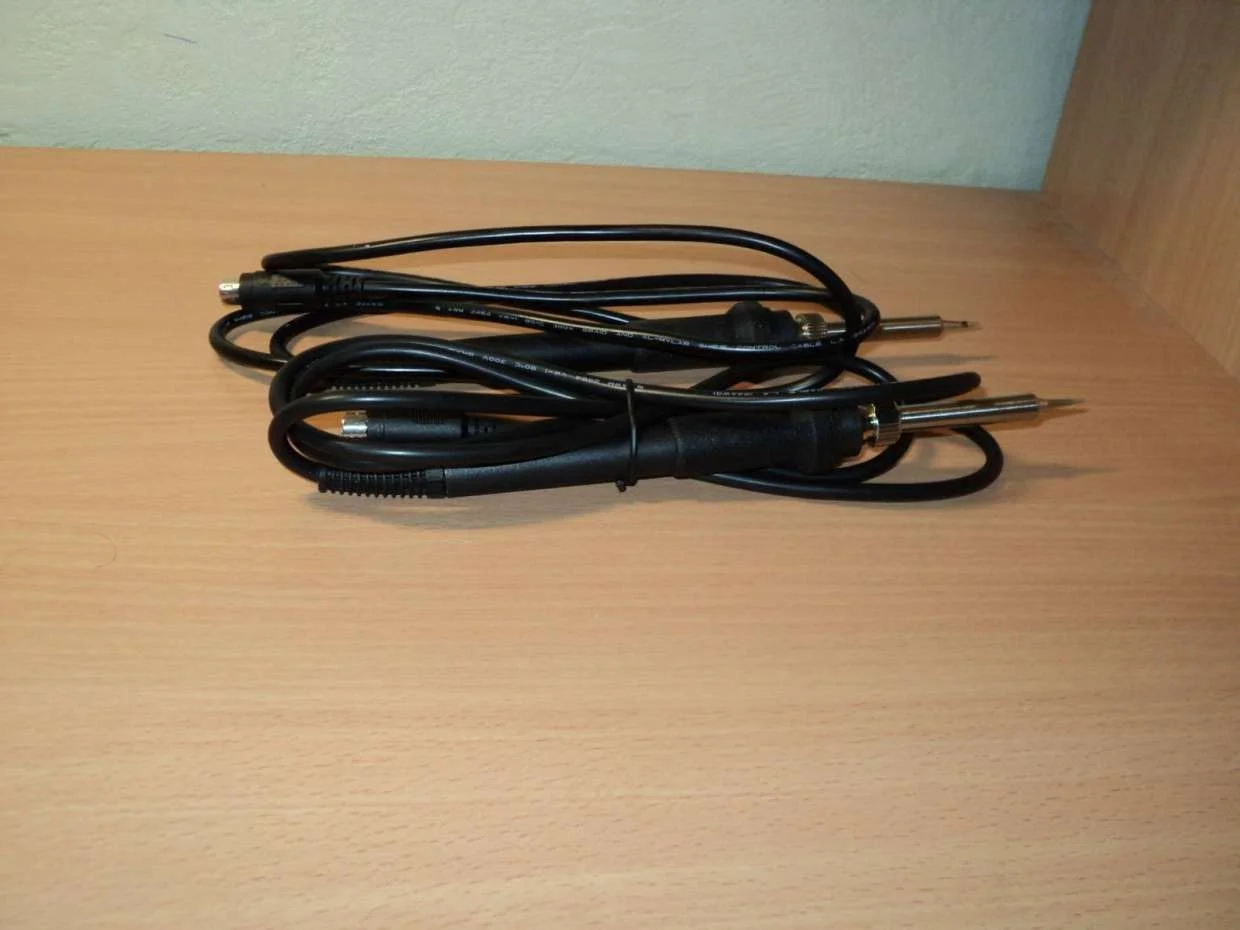

т.к. нагреватель тоже расширяется.
Расширение керамики?...гм, если можно, с этого места поподробнее...
*К тому же должен напомнить, что нагревательный элемент в Люкее не закреплен жестко, а "висит" на четырех проводниках и достаточно подвижен на небольшие величины.
Просто для справки: коэфф. линейного термического расширения для керамики минимум на порядок меньше, нежели для сталей. К примеру, для углеродистой стали это обычно 6*10 в минус 5-й/C, тогда как для электротехнической керамики коэфф. порядка 0,3...0,4*10 в минус 6-й/F.
Ну и при нагреве в первую очередь увеличится длина стальной гильзы корпуса, что приведет к увеличению зазора между нагревателем и жалом, а не наоборот.
Также мучился с паяльником,сходил в сельмаг,купил пору новых и они не ломаются,напугались видимо.
