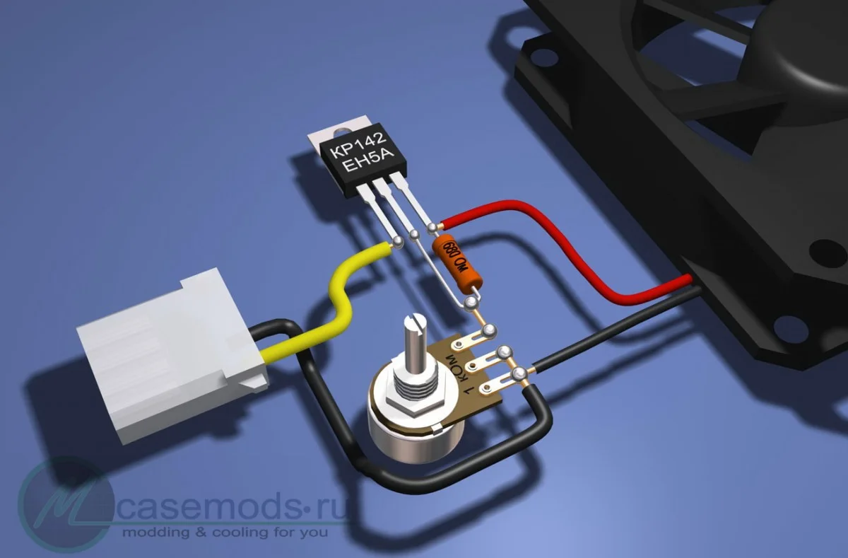

Здравствуйте, помогите пожалуйста с печатной платой для реосаба. По схеме приведенной здесь. Нужно регулировать 3 вентилятора(3 отдельных ручки регулировки).

Зачем для такой примитивной схемы печатная плата?
А можете посоветовать лучшую схему реобаса?
Да все они одно и тоже.
Хочется сделать на печатной плате, чтобы все было красиво.
Вот посмотри, что получается. Переменные резисторы у тебя на передней панели, стабилизаторы можно прикрутить винтами к алюминиевому уголку и аккуратно развести провода. Что тогда ставить на печатную плату? Один резистор?
Ясно, спасибо за ответ.

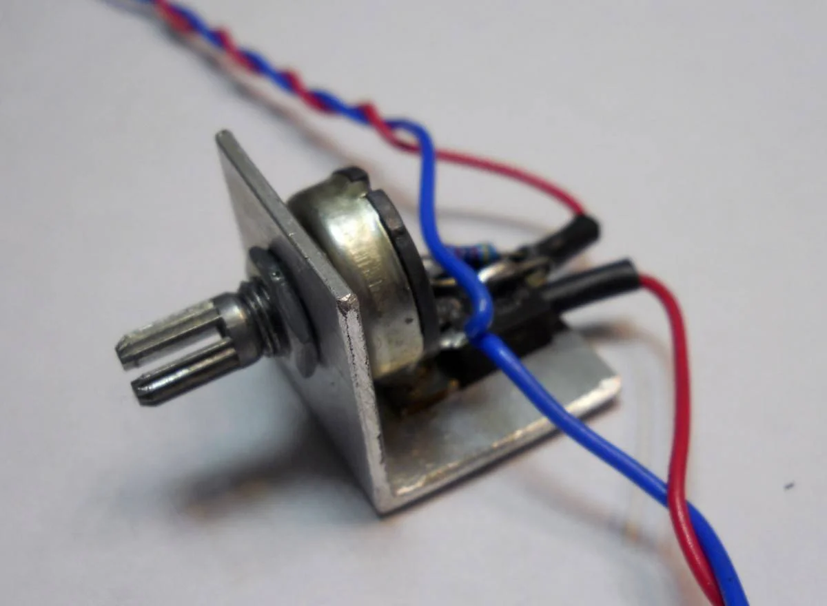

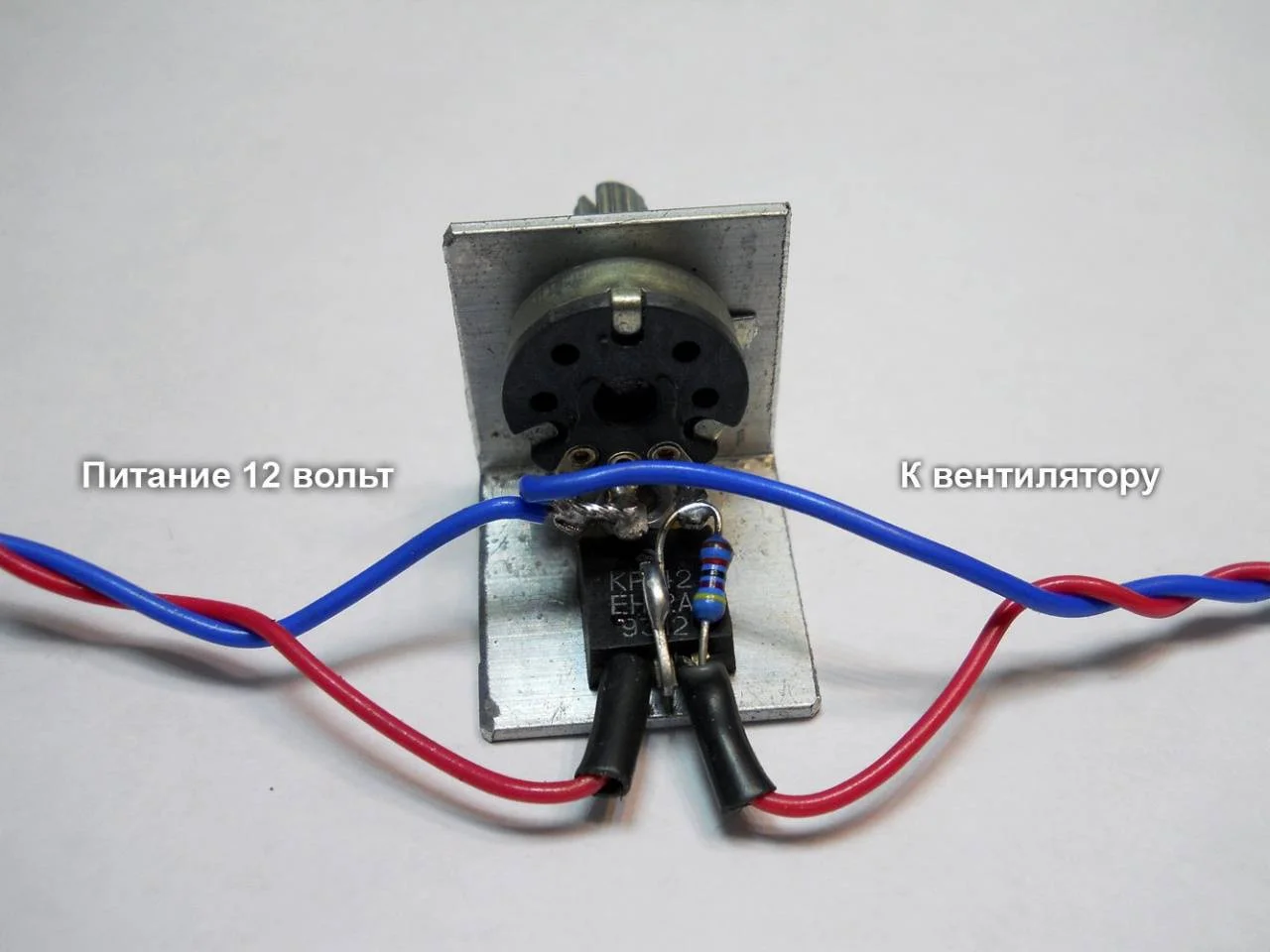

Если не торопишься, я через полчаса выложу фотографию одного канала.
Хорошо, жду.
Вот пример навесного монтажа. Все каналы монтируются на алюминиевом уголке. Это один из каналов.
Так и сделаю. Спасибо.
Только при установку нескольких стабилизаторов на одном угольнике надо изолировать их от металла. Если этого не сделать, то не будет независимой регулировки каждого канала.
Важный момент. Спасибо за помощь.
