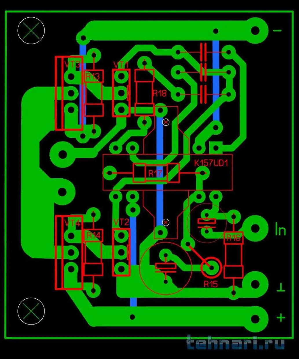

Здравствуйте.
Если я не ошибся, то Вам нужно это.
Пробуйте
спасибо, а ключ откуда ноги микросхемы считать, это где написано к157ud1? там 5 перемычек?
Ключ - квадратный контакт микросхемы.
Перемычек 4
Плата lay6 в архиве
Перепроверьте, так как рисовал "на коленке"
а то резистор как перемычка R15, только не фиолетовый, а красный
Это вертикальная постановка резистора всего навсего.
