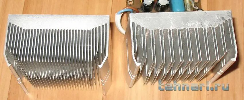

Блин, а то что радиатор во время работы нагревается до такой температуры что не притронуться, но играет без каких либо проблем
Из этого обстоятельства следует простой логический вывод - либо увеличить площадь радиатора, либо уменьшить ток протекающий через микросхему.

И опять же, под какой нагрузкой? Если из этого усилителя выжимать хотя бы 10-15 ватт средней выходной мощности на канал, то для такой нагрузки радиатор откровенно мал.
Просто не ожидал что так сильно будут греться эти микрухи, собственно буду менять радиатор, как только придумаю куда это всё добро засунуть, если честно приятно удивлён качеством, плюс пред порадовал, говорят что если ещё на преде поменять ОУ на ОРА.... то будет гораздо лучше, хотя для меня и сейчас хорошо и ценник за три 600+ дороговато как то.

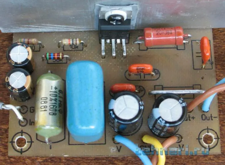

Собирал простейший вариант печатной платы под радиатор от процессора.
Посмотреть вложение 224885 Посмотреть вложение 224886 Посмотреть вложение 224887

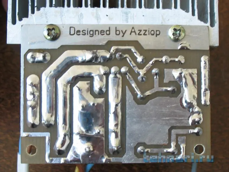

Схема практически даташитовская, но номиналы деталей отличаются. Нет никаких наворотов типа входного фильтра или катушки на выходе. На входе "бутерброд" из К73-17 и МБМ. Плата к радиатору прикручивается снизу и заземляет его через винты. Поэтому микросхему к радиатору надо крепить через изолятор. Так как вентилятор ставить не хотелось, для улучшения конвекции у радиатора спилено каждое третье ребро. Дорожки питания, выход на колонки и центральная масса на плате залиты припоем для снижения сопротивления.
Играла отлично. При первом включении думал что не работает, так как в колонках была полнейшая тишина.
Если можно, напишите пожалуйста список деталей для этой схемки. Или хотя бы уточните номиналы используемых конденсаторов.
А если использовать ПП №2 (да и в приницпе любую), но для 2030, то диоды можно напаять и со стороны проводников, чтобы не менять разводку ПП?
Можно.......
Многоточия только потому, что сообщение должно иметь не менее 10 символов, а в слове "можно" их только 5:)
