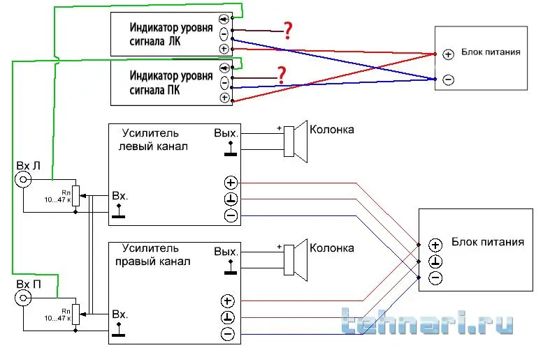

Собрал 2 УНЧ из 12-го поста. "Усилки" работают отлично. Пожалуйста, помогите подключить индикатор уровня сигнала, чтобы ничего на спалить и не получить фон в колонках. Вот рисунок:
    24.7 KB · Просмотры: 405
Ну тут же не только можно снимать индикацию со входа, можно и с выхода.
Я вот делал индикацию на LM3915, её можно и на вход и на выход, а чувствительность регулировать резистором. Её, кстати, можно и с Китая уже готовую заказать. Питалово 12 вольт.
А так, где-то кидали схемы, правда не помню где... Но тут на форуме.
Я понимаю, что можно индицировать и входной, и выходной сигнал. Но я не знаю куда подключать "экран" входного сигнала, чтобы ничего на замкнуть. У меня получилось, что 2 TDA-шки работают от 2-х полярного питания, а индикаторы - от однополярного. Отсюда и проблема - как правильно все соединить, чтобы не получить земляную петлю или какую-нибудь другую "пакость"?

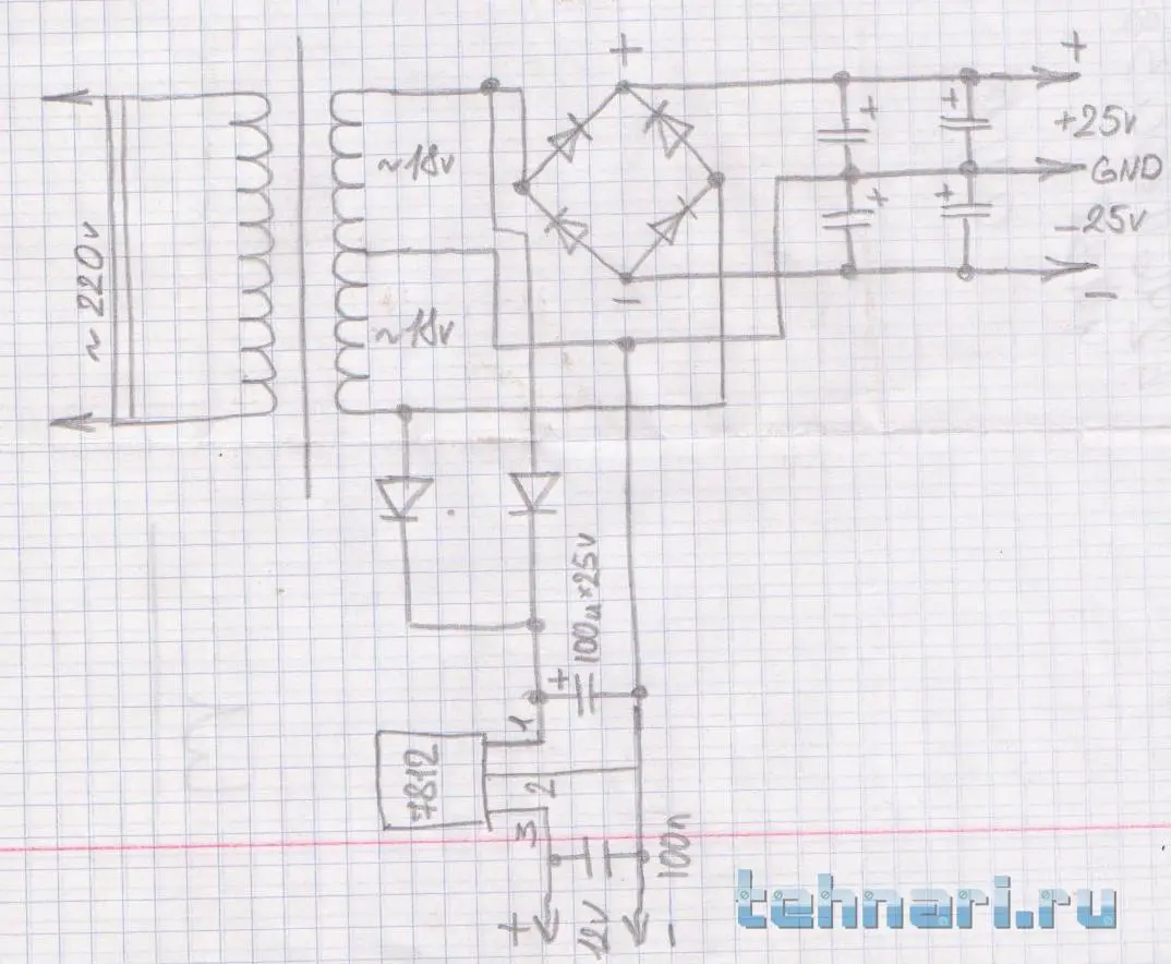

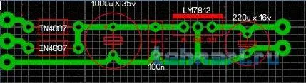

А зачем делать для индикатора входного сигнала отдельный бп? Не проще ли будет запитать от основного транса к примеру как на рисунке. Тогда и путаницы с землями меньше будет.
    55.8 KB · Просмотры: 338
Это, пожалуй, будет лучший вариант в моем случае. Спасибо. А печатки к такому БП случайно нигде не встречали?
Ну к примеру вот так. Но быстрее не макетке спаять. Кстати, что за индикатор, по какой схеме?

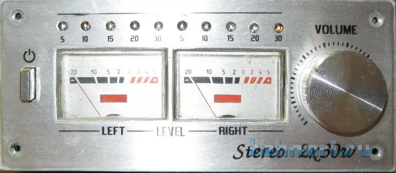

Я, как бы, немного поспешил, и сделал лицевую панель для своего "творения". Поэтому "пиковые" показания я уже сделал на AN6884, а вот стрелочные индикаторы еще в разработке, поэтому буду рад любым советам и вариантам, в том числе и варианту с клип-детектором (для будущих проэктов).
    34.5 KB · Просмотры: 325

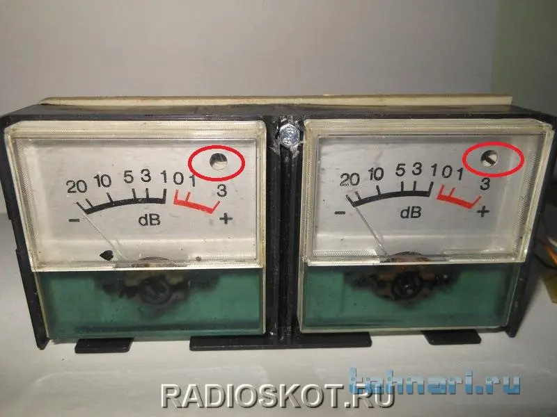

Два вида индикации на такой маленькой панели - это перебор.
Пиковую индикацию надо встроить в стрелочный прибор. Вот пример
    34.3 KB · Просмотры: 143
Да, есть немного. Тем более, что сначала хотел "пики" вывести на красные "окошки" в индикаторах. Теперь уже будет так как есть, настрою на срабатывание индикаторов после 50% громкости - и будет нормально.

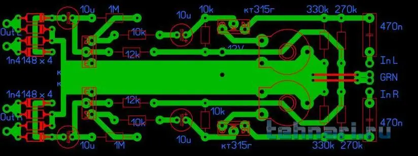

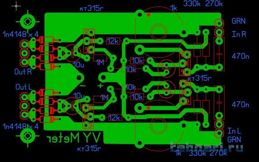

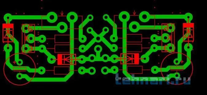

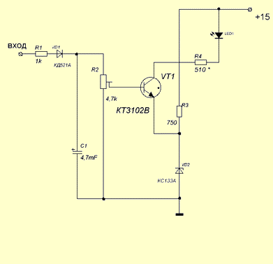

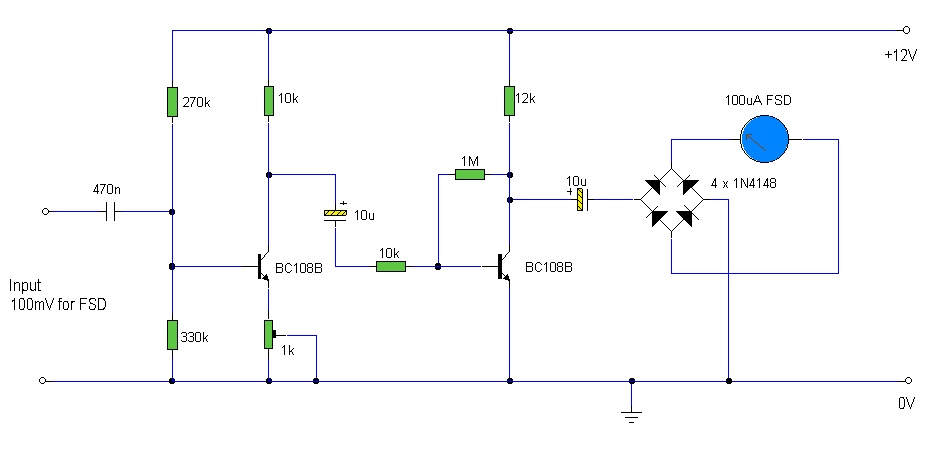

Посмотрите вот этот архив. Для стрелочного указателя я собирал обе печатки, да и рисовались они конкретно под детали имеющееся в коробке. Клип индикатор лучше сделать на одной плате с защитой АС при ее наличии.

Класс! Огроменное спасибо за индикаторы!
Один момент насчёт этих иникаторов все же есть. У меня были стрелочные индикаторы с током полного отклонения где-то 50 мА. Слишком зашкаливали в итоге. Пришлось последовательно индикатору поставить сопротивление 4.7кОм. Питал от 12 В схему. Но, повторюсь, схема имеет право на то, чтобы быть собранной. В двух ум трудятся. А м/с К157ДА1 сейчас найти не просто, тем более у нас. Но, если делать на ней, то лучше для клип индикатора поставить ее собутыльницу к157хп1(вроде) . Схема тоже есть. Так у Вас что в наличии есть?
