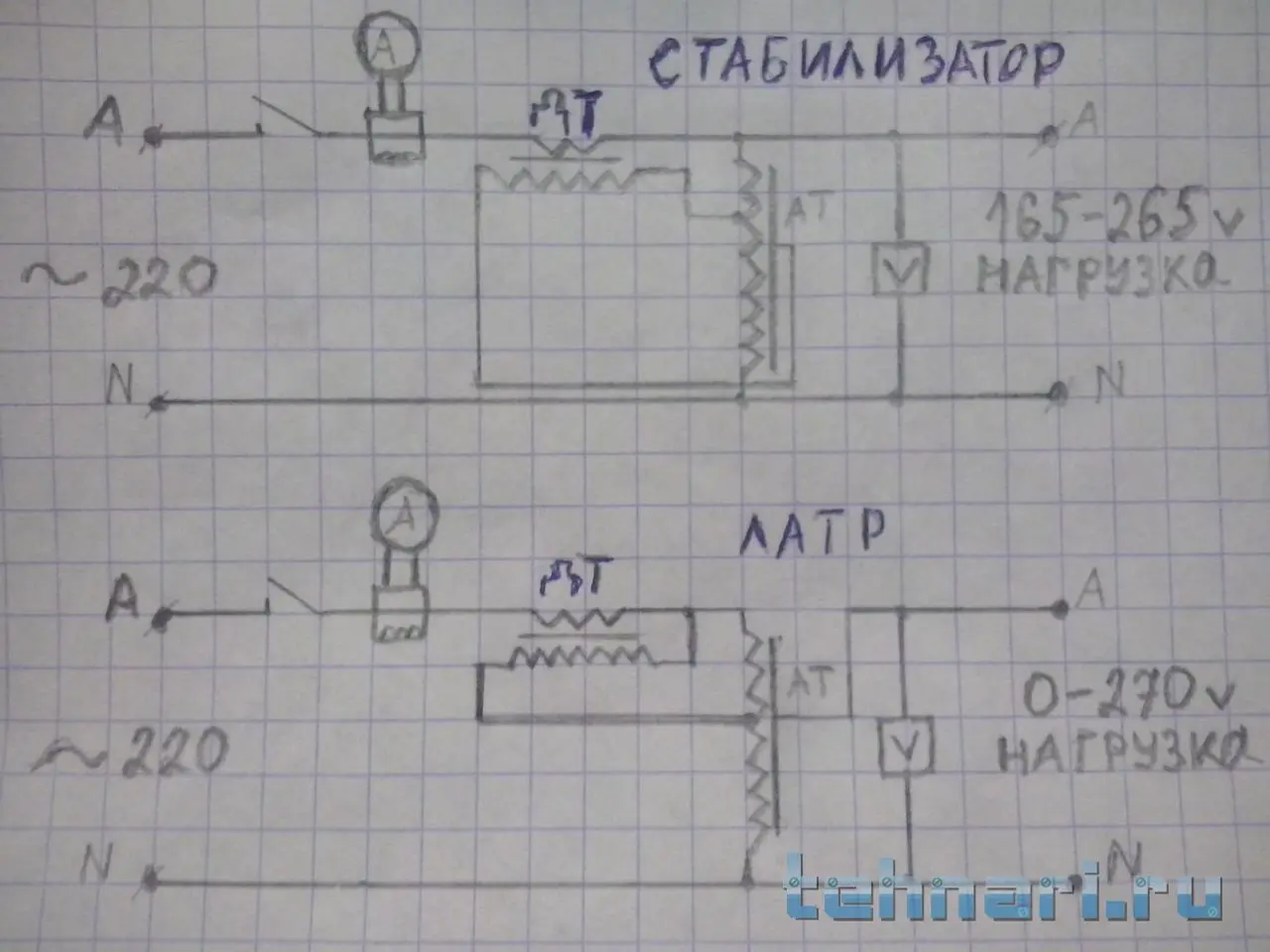

CAM00590[1].webp Переделка стабилизатора напряжения Мощностью 6,4 кВт,(8000ВА), с добавочным трансформатором (ДТ). Диапозон 165-265 вольт.
На ЛАТР с диапозоном 0-270 вольт.

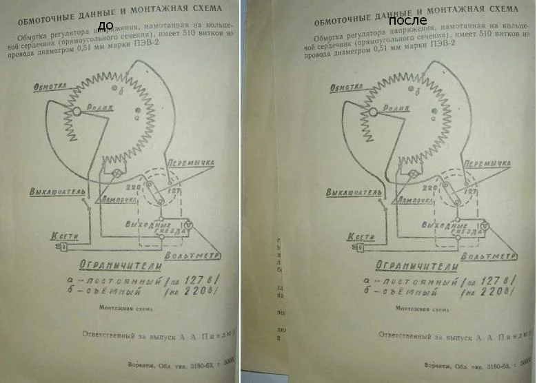

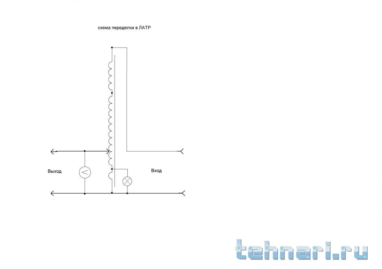

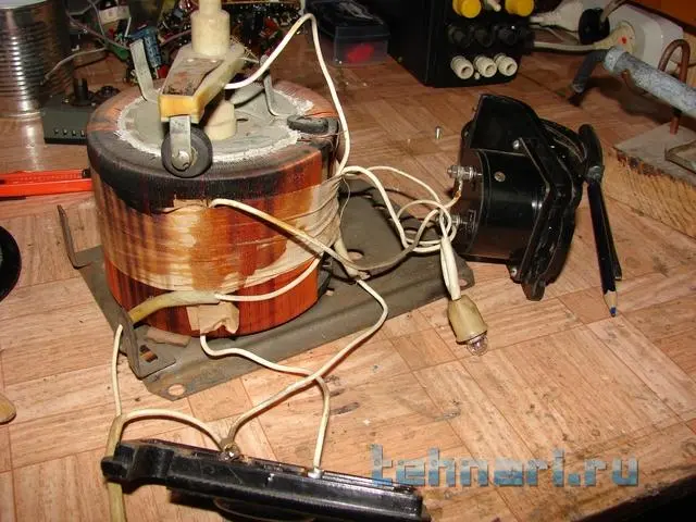

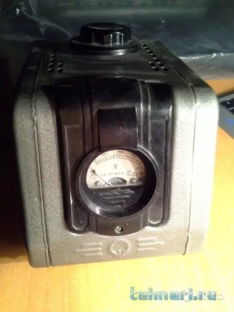

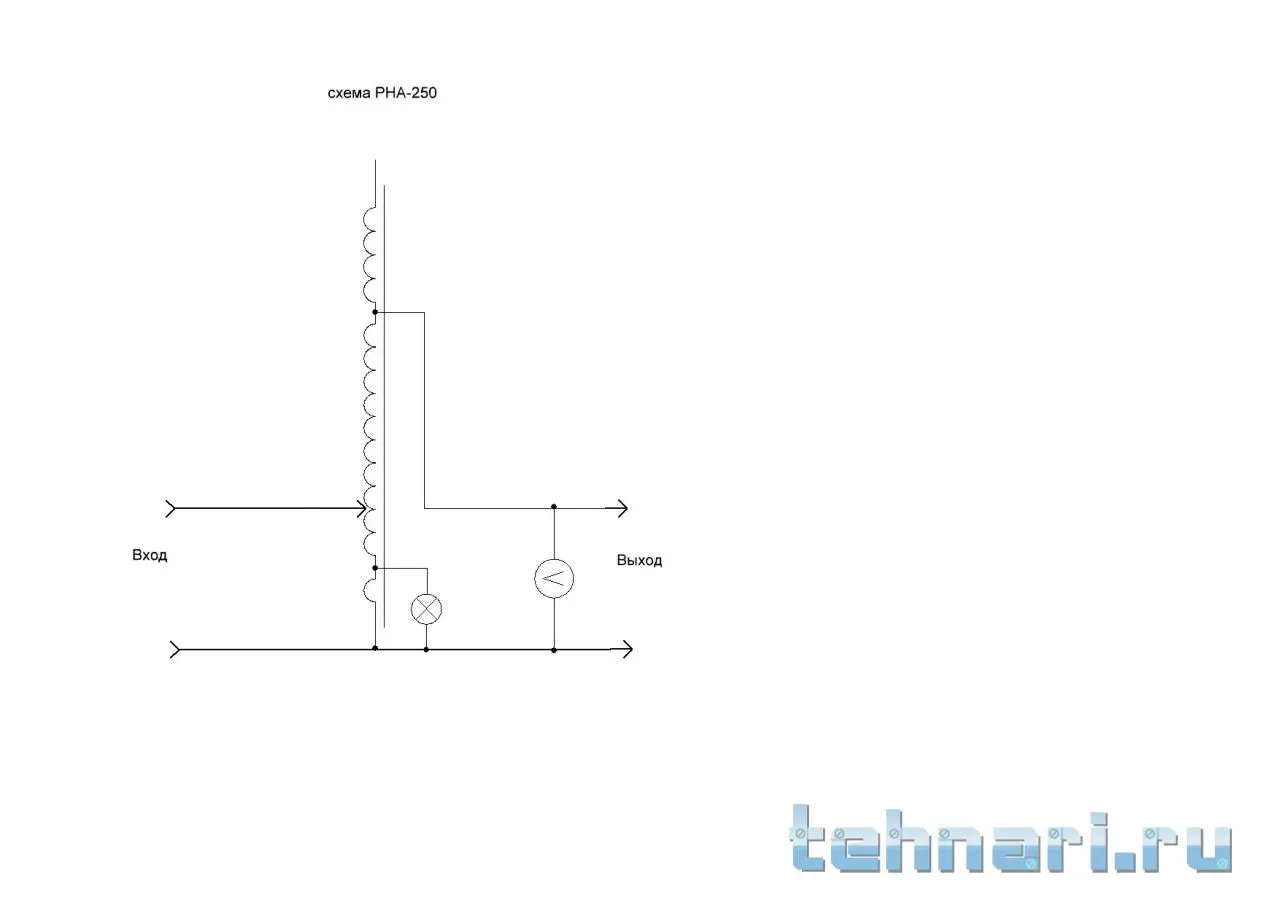

Здравствуйте! Появилась у меня возможность обзавестись ЛАТРом, есть РНА-250, схемы переделки РНА в ЛАТР достаточно будет?

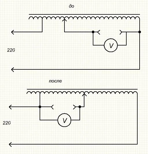

По "схеме переделки в ЛАТР" на выходе не получится напряжения больше сетевого, т.е. при пониженом напряжении сети на выходе будет тоже пониженое. Оставьте первую схему, только поменяйте местами вход и выход
Спасибо! Ограничитель я понимаю так что надо убрать?
Спасибо за советы, переделаю отпишусь.
Спасибо! Всем за помощь, переделал все работает, поменялись местами мин. макс. ну это не существенно, хотел поставить заводское УЗО, но вот цена на него..., может попадется какая-нибудь схемка..., где-то на просторах "паутины" один чел. искал схемку на свой аппарат, через который он питал свой паяльник на 100Вт, так ему посоветовали нарисовать самому, мол схемка простая, пару транзисторов, но что-то не получилось или схемку нашёл или не стал рисовать. Может что-то у Вас есть?!
