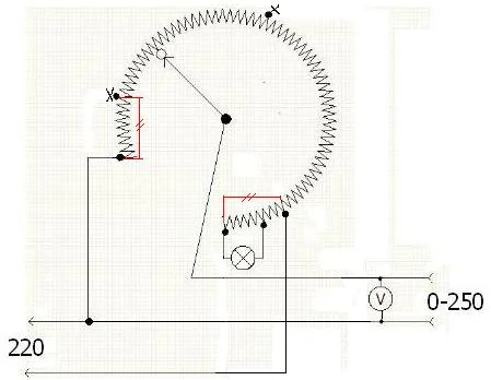

Переделка автотрансформатора в ЛАТР

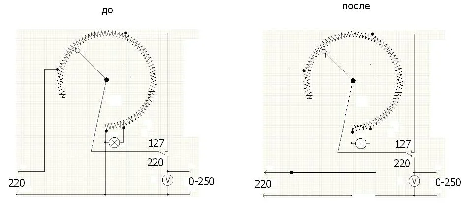

схему перерисовал tehno034
после переделки - регулятор инвертировался(минимум и максимум поменялись местами)
если согласно такой схемы переделать ЛАТР, регулятор станет работать как до переделки?
Отлично, поздравляю! Правильное а, главное, самостоятельное решение!
Извините, не могу понять о чем все-таки речь?
всмысле ещё раз его инвертировать,
что бы надписи на регуляторе соответствовали выполняемому действию
Это как Вам угодно.
Надписи можно переделать.
Принято что ПО часовой стрелке - увеличение, ПРОТИВ - уменьшение вых. напряжения.
И это важно, при работе не нужно задумываться, гадать куда крутить и смотреть на надписи.

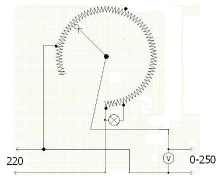

вот это я и хотел сказать tehno013
т.е. собраный по правой схеме будет работать?
А разве Вы еще не пробовали?
Нюанс: переключатель 127/220 нарисован неправильно, в одном из режимов будет КЗ. Ликвидируйте переключатель вообще.
Так будет совсем правильно.

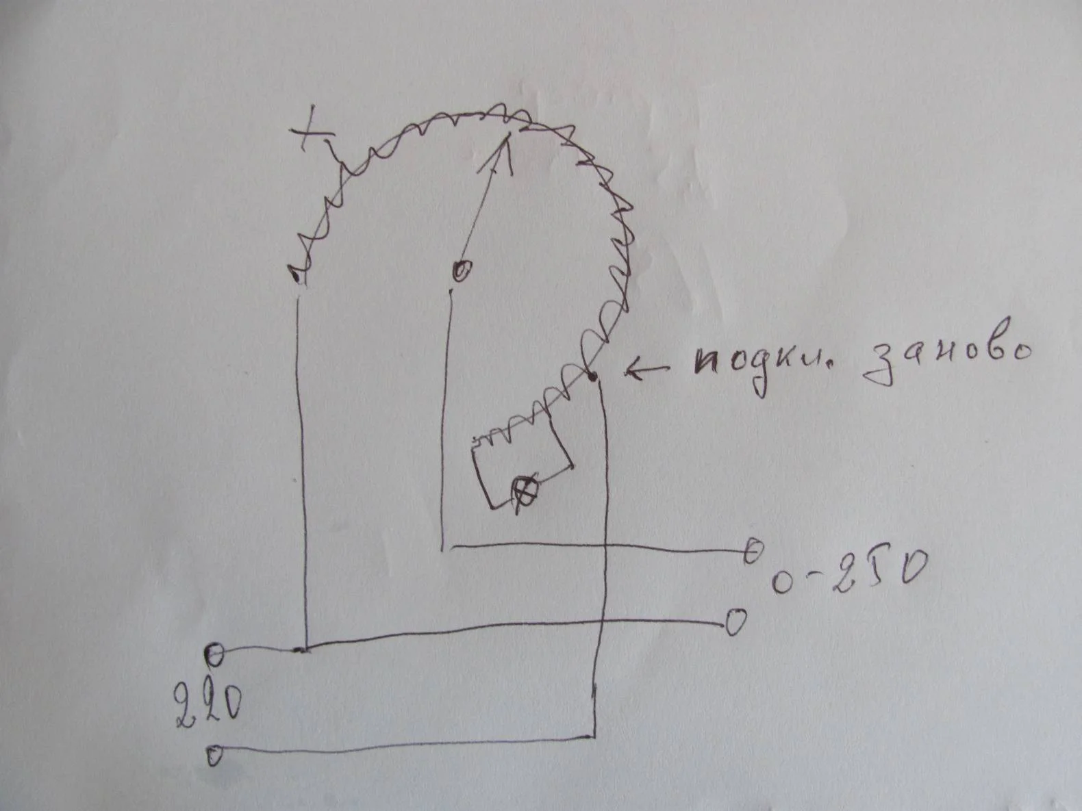

а подкл. заново - как определить?
крайняя схема, внесения изменений в ЛАТР
ЛАТР перепаян, заработал с первого раза,
