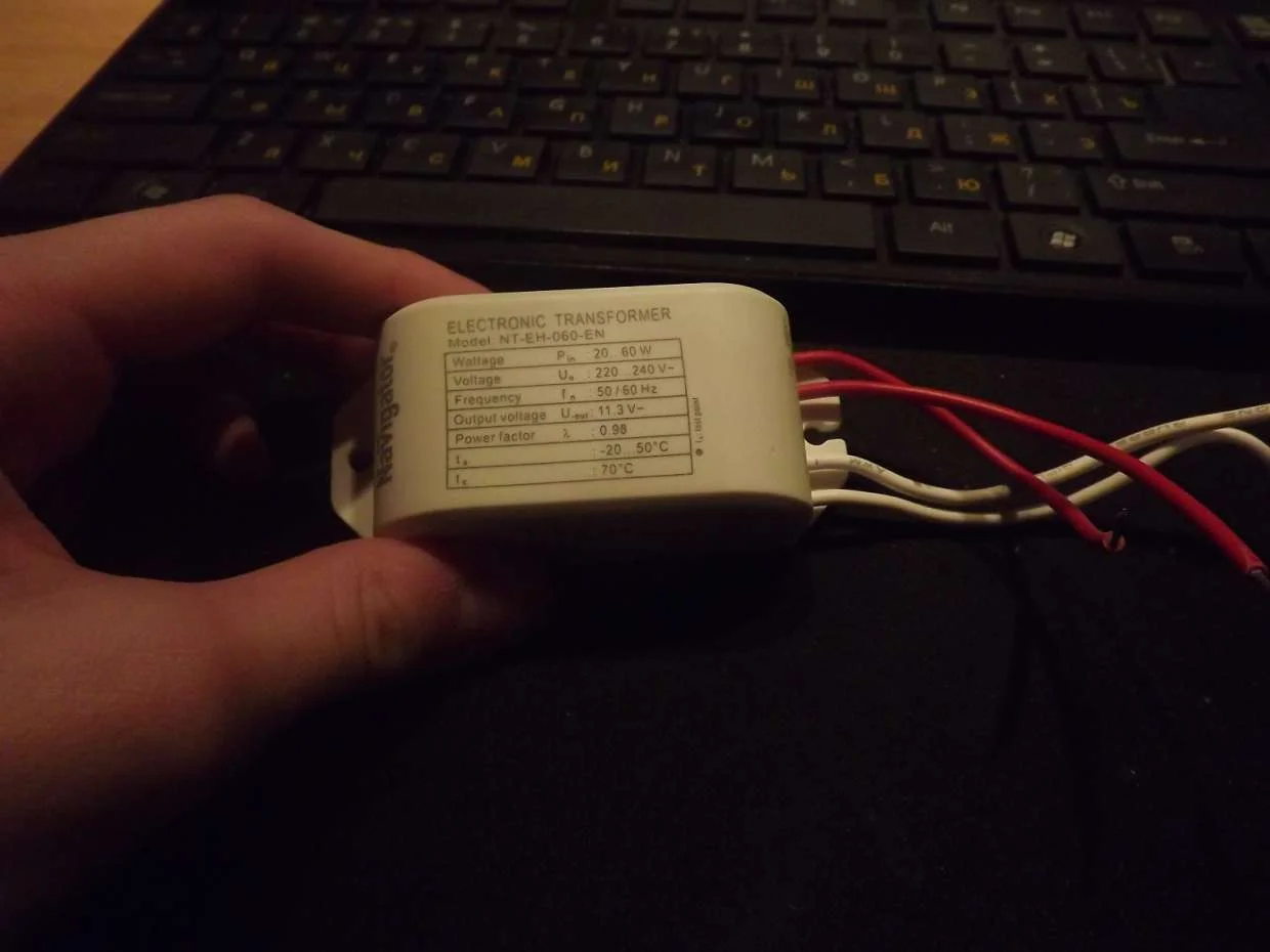

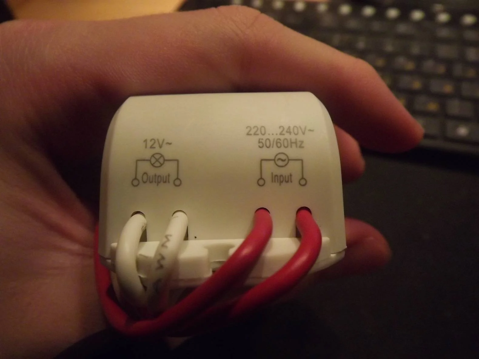

Переделка БП для галогенных ламп
вот как то так
    70.3 KB · Просмотры: 917
    81.3 KB · Просмотры: 385

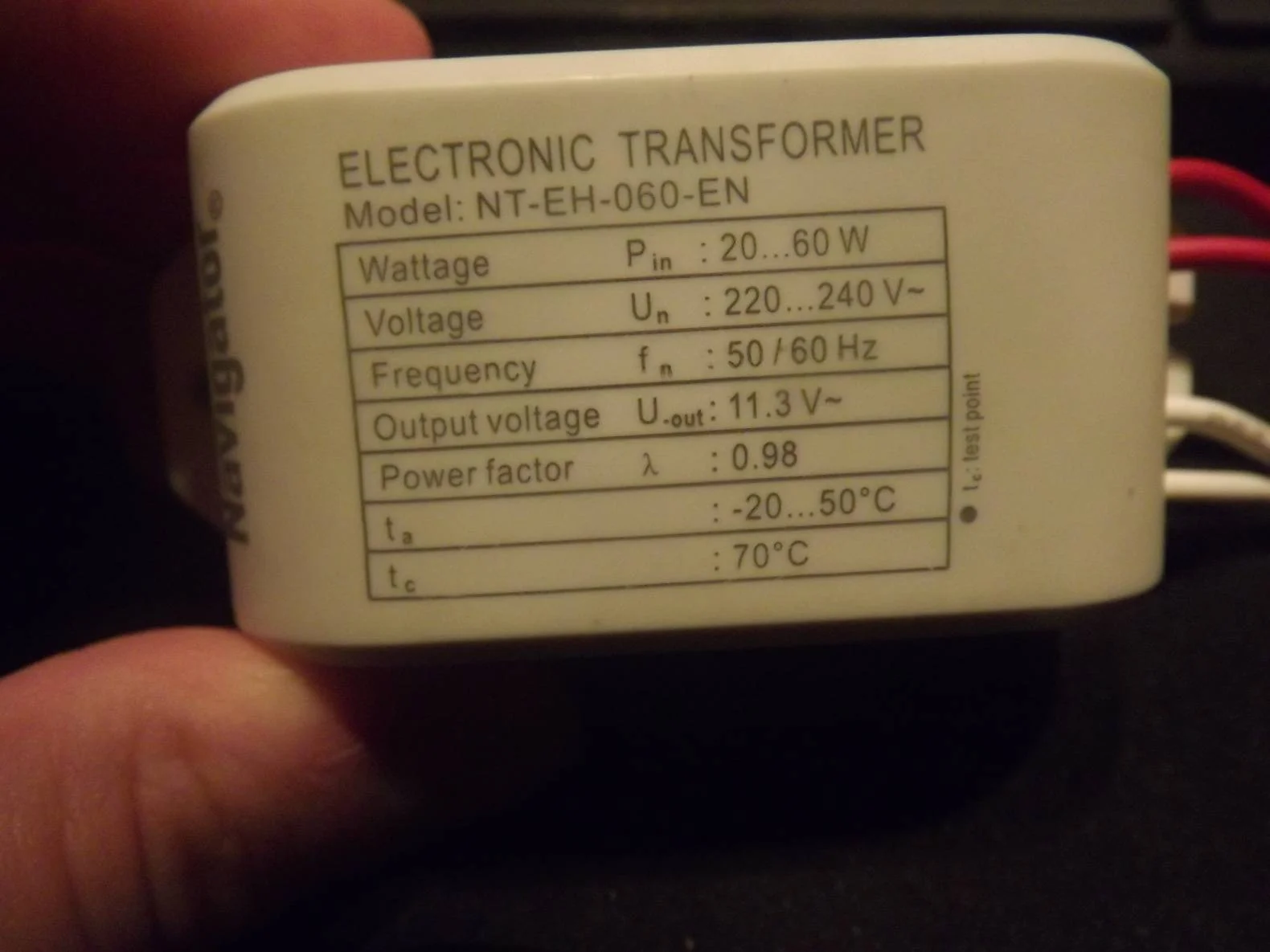

Что за элементы черненькие, по углам на первом фото? Тип, марка? И БП не 50-60 Вт, как мы предполагали. Толку для полноценного питания твоего УНЧ с него не будет. Но ты должен попробовать все что задумал. Удачи.
ну ладно буду пробывать а если что нибудь получиться напишуtehno034
а почему толку не будет? может что заменить?
По фото непонятно на каких элементах собран БП и какой все-таки он мощности, а той что он выдает сейчас недостаточно для твоего УНЧ. И, сответственно, не ясно что менять.
ладно пусть этот бп пока полежит . на чем можно собрать недорогой но мощный бп? и не сложный
а в этом бп менять то нечего только транзисторы да диоды
на транзисторах написоно dd127d. m7
я бы взял но нету
Очень жиденькие. Но просто их замена в БП на более мощные ничего не даст, нужно менять и обмотку на более толстую и пересчитывать число витков и т.д. Почему у тебя нет режима личных сообщений?
Это не поможет.
Для стабильной работы электронного трансформатора в качестве БП, нужно переделать ОС по току на ОС по напряжению.
Как переделать, читаем Блок питания из электронного трансформатора
