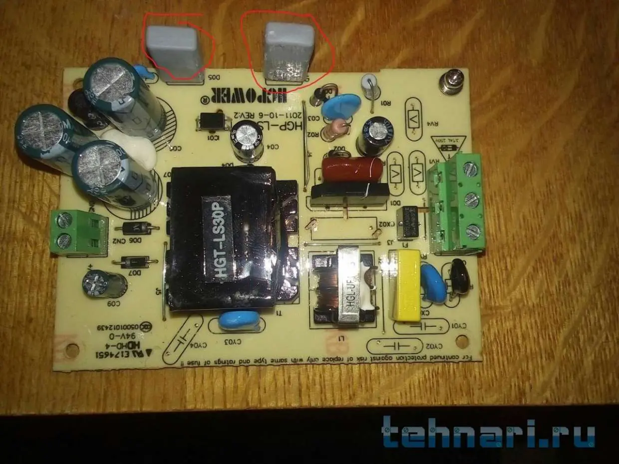

Основные подсказки уже дали, но если нет даже базовых знаний- то дальше сложно и вам и нам каждую мелочь разжёвывать с нуля. По теме резистор на последней картинке правильный. И ещё добавлю что бы этот БП работал без стабилизации тока- подключать нагрузку сразу после выпрямителя и конденсатора.

Чукча сейчас смотрел фото девайся и у меня закралось сомнение. Не вижу силовых транзисторов присущих ИИП. Какие-то две маленькие микросхемки прилепленные и все. По трансформатору не похоже, что ток маленький ?... :(
они с другой стороны в термокожухах(если можно так сказать)
Извиняюсь, все понял, а то не мог понять ?!... :(
Я за перемотку трансформатора, это будет малая кровь ... :)
Не Юр не согласен, они там иногда так залиты что очень плохо разбираются. Я бы в обратной связи на оптопаре покопался бы, там предел иногда можно большой вывернуть.
Да можно отскрести аккуратно, главное ферритку и каркас сохранить, а виток-вольт узнаешь разматывая ... :)
а какую обмотку отматывать?там вторичка -две обмотки со средней точкой,одна идет ни микру вторая на силовой транзистор?предполагаю что на транзистор?
Виток-вольт можно по вторичке высчитать, да там обмотка, судя по диодам, двухполярная, однополупериодное выпрямление ... :)
сегодня попробую разобрать
в общем отматал я 4 витка от вторички, запоял все обратно, стал работать как сверчек( с таким звуком) и напряжение медленно импульсами подымаеться до 18 вольт( в общем как то не удачно все вышло(
Намотайте обмотку обратно, с прежним количеством витком, но тонким проводом, и запитайте от неё схему, а поверх намотайте ещё одну толстым проводом с отдельным выпрямителем, и с неё снимайте нужную вам нагрузку.
