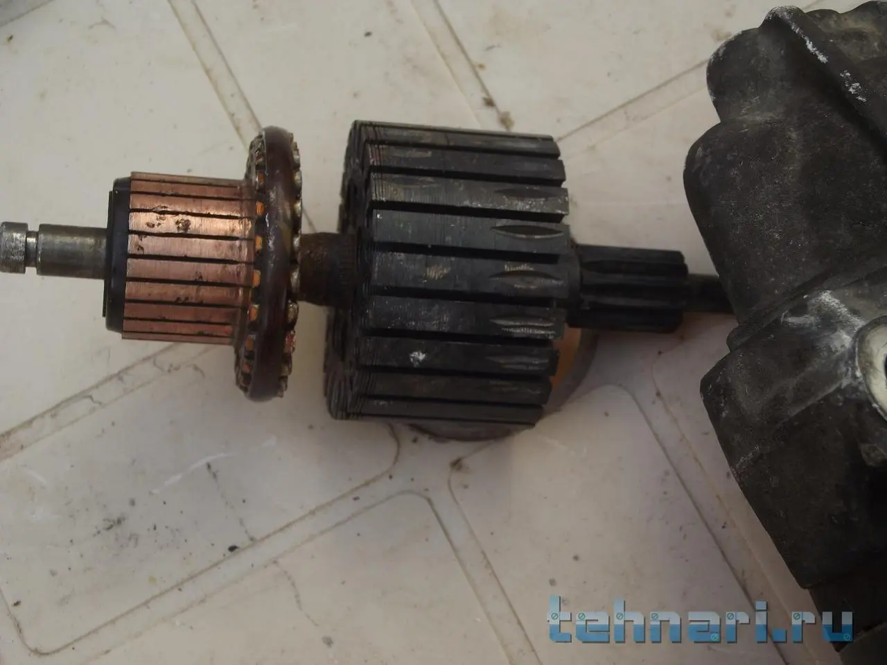

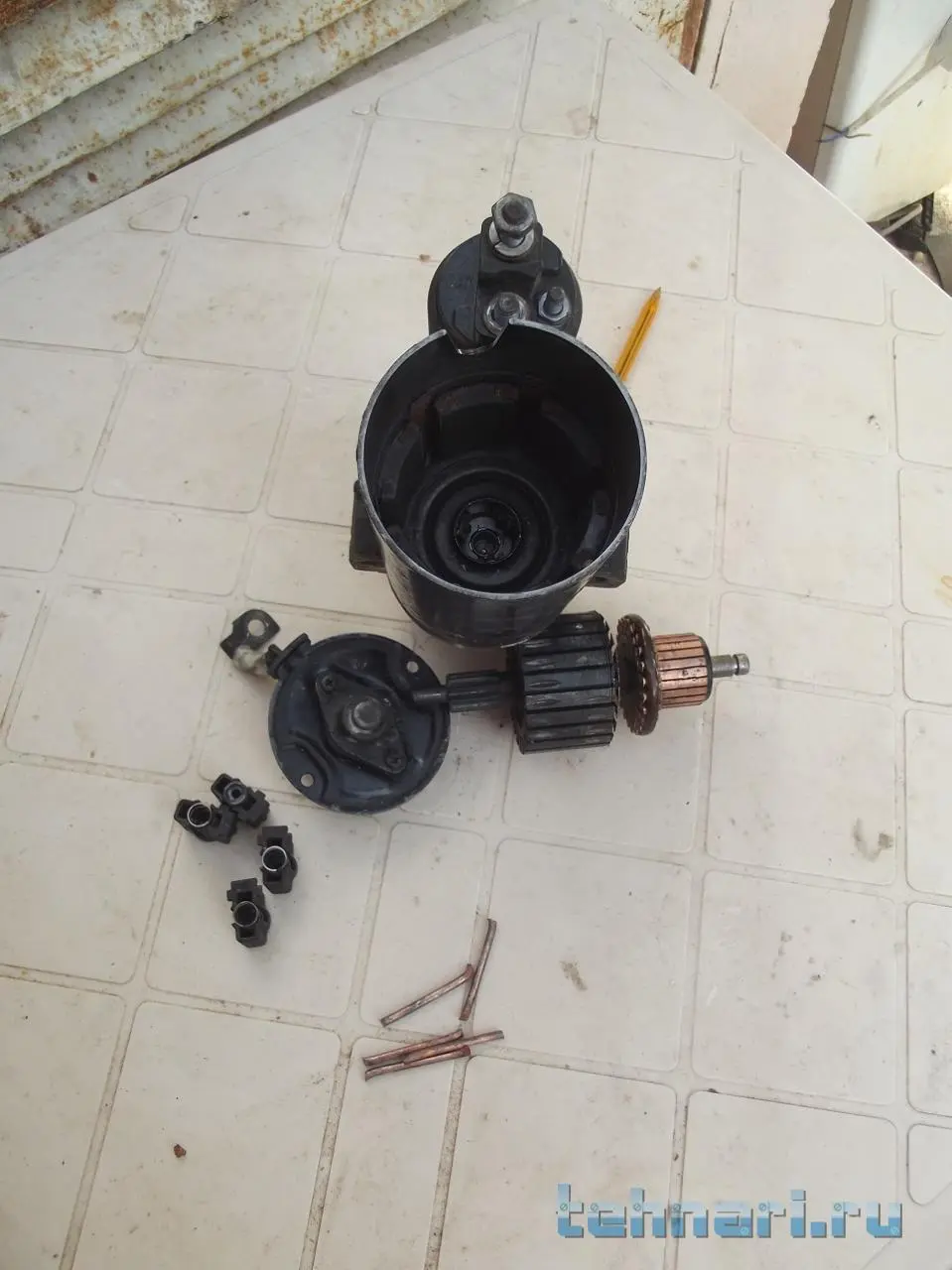

Пардон , не обратил внимание)
Дайте для начала фотки , а то всякое бывает .
Не встречал ни разу в стартерах круглых обмоточных проводов.
Может в импортных такие)
Не очень представляю , как это можно сделать имея обмотку в виде подковообразной формы)все что вы можете сделать - уменьшить или увеличить количество жил в обмотке, но не витков
Перемотка значит что вместо одной подковообразной будет 10, 20 обычных витков. Думал это очевидно написав про витки в обмотке иначе нет смысла в переделке так как при старом способе тонкий провод расплавится при первом же запуске . Расположение обмоток относительно щеток будет неизменной что-б соблюдать старую конфигурацию со всеми конструктивными особенностями кроме мощности и возможно обороты изменятся незначительно
