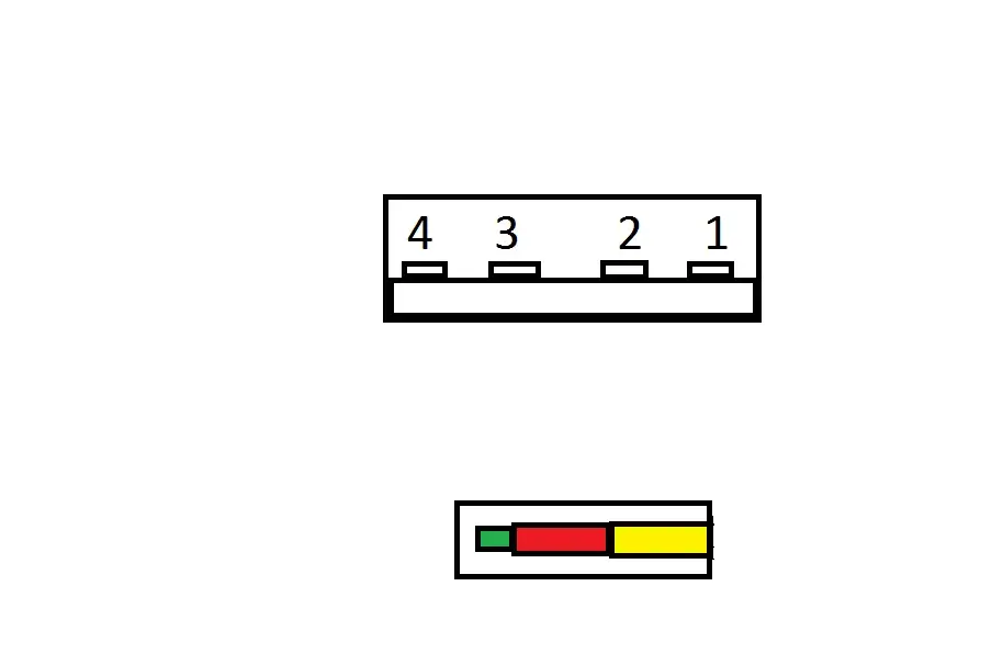

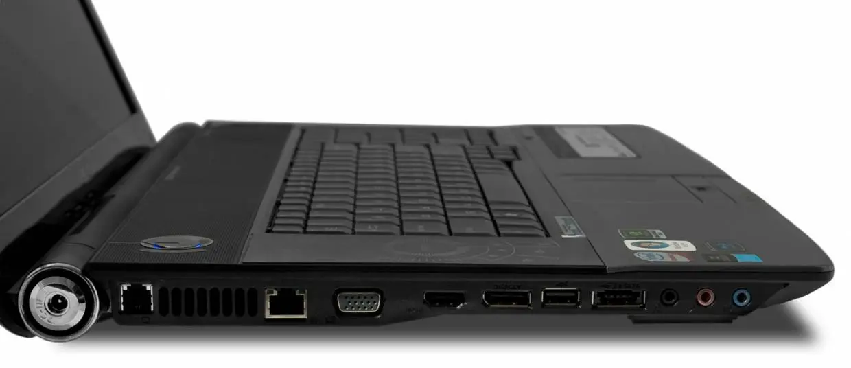

Проблема со звуковой картой на ноутбуке.Не работает выход на наушники,а точнее хрипит левый динамик.
Решить проблему хочу с выводом из USB на наушники ,если это конечно реально.
Если не трудно подскажите куда припаять провода.
Сделал шаблончик
    3.4 KB · Просмотры: 67
    3 KB · Просмотры: 72
это не реально, снять с юсб звук, с юсб можно снять только напряжение 5 вольт.

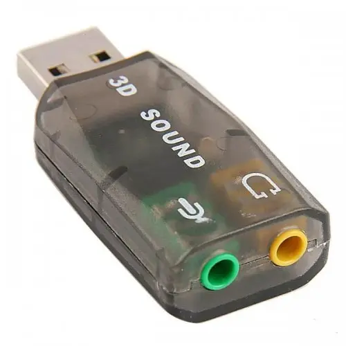

Прще всего приобрести (у нас стоит примерно 200 руб "вашими") вот такую штуку:
Можно и самому - схем в Сети хватает, но... в данном случае все-же проще купить. ЦАП - штука капризная.
Да ладно... По USB ходит и звук и видео и еще много чего.
По USB ничего не ходит. Это интерфейс передачи данных между ПК и устройством. То есть пассивное устройство типа наушников от него работать не будет.
Ну так это USB звуковая карта, понятное дело что с её помощью появится звук но это уже отдельное устройства подключенное к компьютеру.

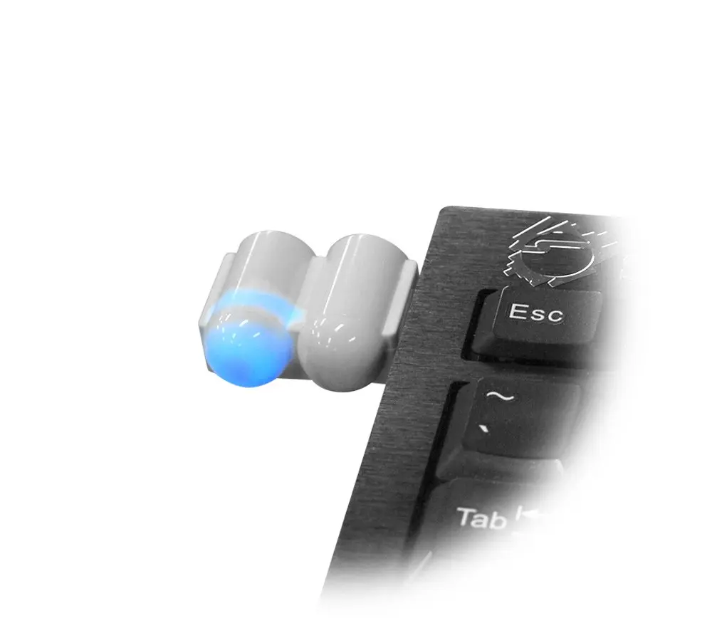

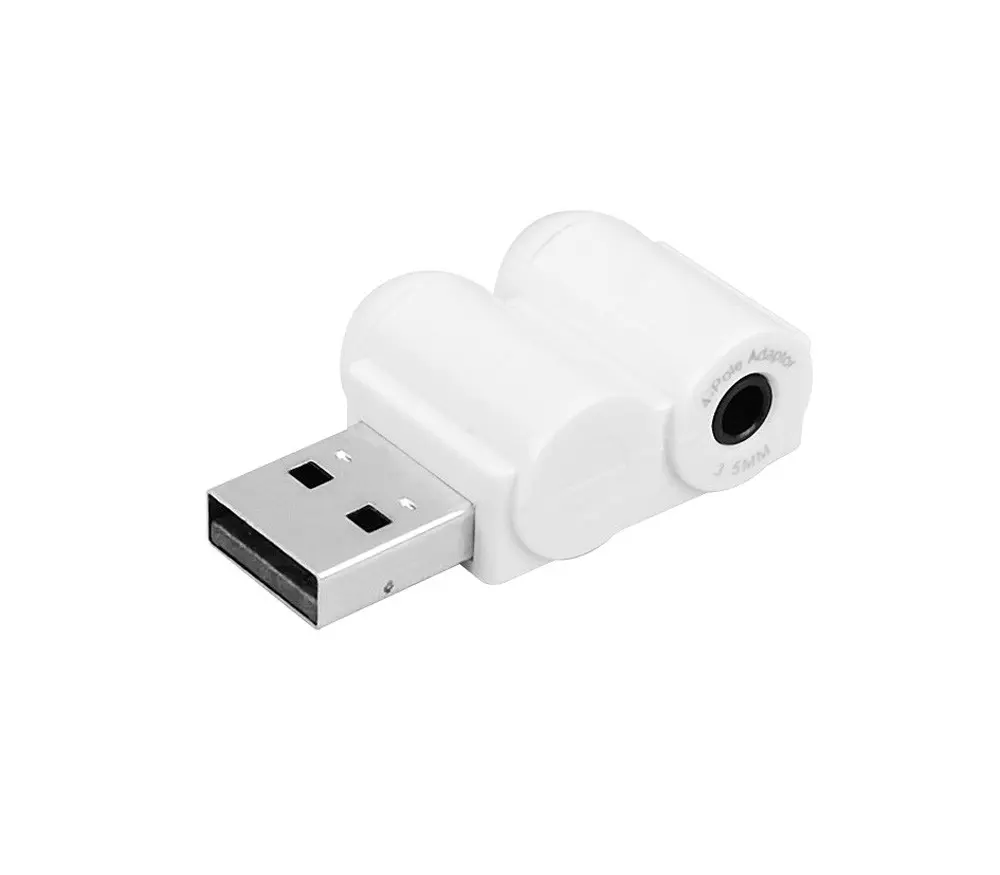

Поползал по инету по фото которое дал выше,там оказывается Mini usb и стерео выход .(фото ниже)
А если подключиться к другому выходу к примеру HDMI ?
    16 KB · Просмотры: 390
    15.1 KB · Просмотры: 69
Specifications
Chipset: C-media HS100 - даже сюда звуковую умудрились засунуть
Compliant with USB 2.0 full speed specification
Compliant with USB Audio Device 1.0
USB audio overlaid 4-pole headphone plug
One 3.5mm connector integrates Stereo Output & mono Microphone-In
Stereo audio: 16-bit, 44KHz/48KHz
Recording: 16-bit, 44KHz/48KHz
Blue LED for status display
Audio Quality: 96dB SNR (better sound)
Mic quality: 86dB SNR (clear talk)
Electrical noise: Immune (Clean audio)
    6.7 KB · Просмотры: 292
    14.8 KB · Просмотры: 95
