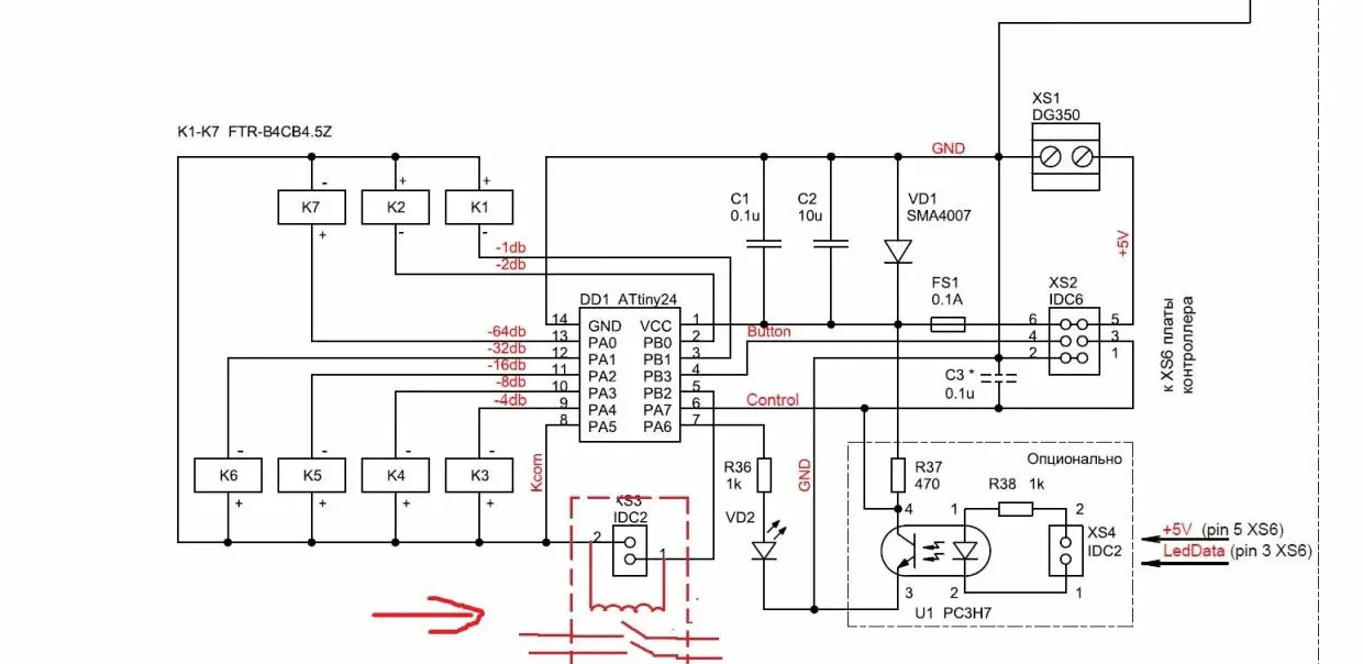

Игорь, внимательно прочитай документацию на Att7, дополнительное реле подключается к разъему XS3.
Прочитал. Я так понимаю вот так оно подключается? А чем выполняется его включение?

Управляется нормально разомкнутой кнопкой, подключаемой к разъёму XS2. Рисунок с подключением в низу 7 страницы инструкции.
PS. Столько копий сломано, написали бы сразу, чем регулируете...
Спасибо! Увидел как оно включается.
