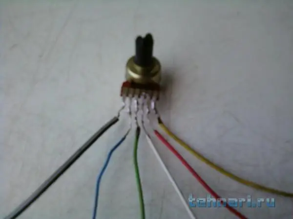

Пожалуйста,скажите как подключить этот резистор

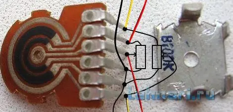

Скорее всего там два переменника на одной оси, возможно даже с разными номинальными сопротивлениями. У разных производителей различное расположение выводов. Однозначный ответ о подключении дать чрезвычайно сложно, только "вызванивать" тестером выводы.
на схеме 2 и 3 выводы спаины между собой,а звук появляется когда отверткой замыкаю 5 и 6 вывод и только в одном динамике,может в нем поломка?
От чего к чему и по какой схеме подключен переменник??? С этого, в принципе, стоило начать!
Он регулирует звук в сд магнитофоне томсон,пропал звук,разобрал,видимых дефектов нет,начал замыкать у переменника контакты,звук появился только на все громкость,думаю дело в нем
Сейчас вытащил его,как ножки не подключал как его не крутил-мультиметр так ни чего не показал
Посмотрите такой вариант
