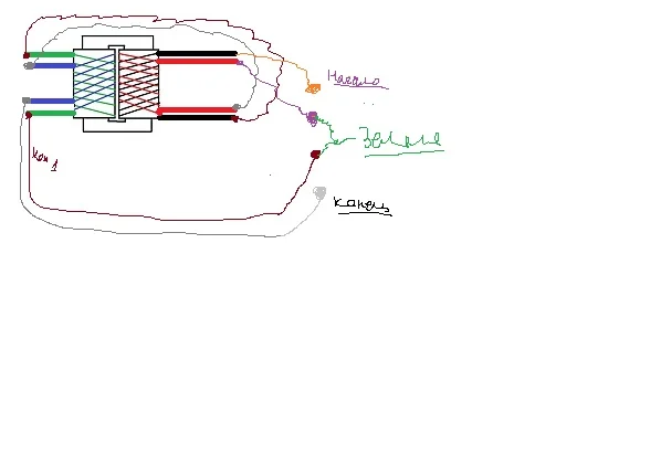

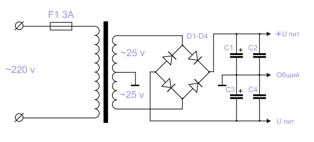

Здравствуйте, умные люди. Есть у меня транс тс-180, уже перемотанный мной. Как он перемотан, видно на картинке (разными цветами обозначены обмотки). Нужно получить двуполярку, запаралелив 4 обмотки по 2 (провод был только тонкий, поэтому пришлось мотать 4 обмотки, чтобы при параллельном соединении обеспечить необходимый ток) Объясните, пожалуйста, как их соединить? И как потом соединять с мостом. Если Вам не сложно, то хотелось бы, чтобы показали прямо на моей картинке. На словах я могу не понять и буду задавать много лишних и глупых вопросов. Заранее спасибо.

Удобно и проще мотать сразу двойным проводом, я так делал, подсказал бы как соединить А тут как то сложно все, на каждой катушке встречно намотанные вторички
Да я давно его мотал, года 3 назад. Под TDA7294. не помню что меня толкнуло мотать именно по такой схеме. А за совет мотать двойным проводом спасибо, учту на будущее.
вот так вроде..
    10.2 KB · Просмотры: 208
Спасибо. А выпрямлять лучше одним мостом или двумя? когда-то я делал с двумя мостами, но не помню уже как. Подскажите, пожалуйста.
Одним, ок. Как я понимаю, кондеры нужно ставить между общим и +/-? какой емкости нужно?
10000 каждый кондер или общая?
