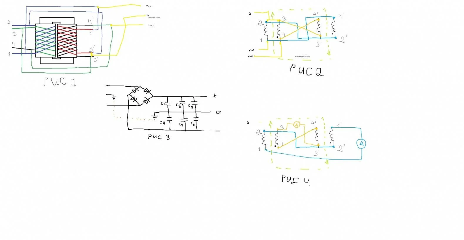

Здравствуйте, умные люди. Есть у меня транс тс-180, уже перемотанный мной. Как он перемотан, видно на картинке (разными цветами обозначены обмотки). Нужно получить двуполярку, запаралелив 4 обмотки по 2 (провод был только тонкий, поэтому пришлось мотать 4 обмотки, чтобы при параллельном соединении обеспечить необходимый ток) Объясните, пожалуйста, как их соединить? И как потом соединять с мостом. Если Вам не сложно, то хотелось бы, чтобы показали прямо на моей картинке. На словах я могу не понять и буду задавать много лишних и глупых вопросов. Заранее спасибо.
я так поразмыслил вроде по ходу так (Рис1). долго рисовал схемы и пришел к такои (Рис 2) по ней собран рис1. я не сталкивался с этим поэтому, РЕБЯТ, если где ошибка исправьте (Спасибо =))
для проверки правильности запараллеливания обмоток проверь так:
возьмем обмотки 1.2 ; 1'.2', соединяешь 1 и 1', ставишь на мультиметре предел 20 А (клемы на шунт) и замыкаешь им контакты 2 и 2' мультиметр должен показать очень маленький ток (десятые может сотые ампера) (они же токи небаланса из-за различия каких либо параметров в обмотках) см сему (Рис 4) (думаю на трансе разберешься где что))
при неправильном соединении будет порядком нескольких ампер
потом со 2й парой так же
на рис 3 включение в мост С1, С2 возьми до 5 мкФ (пленочные)
С3,С4 ,С5 С6 электролит U= 35-60 В (в зависимости от напряжения в плече) и емкостью 4700 мкФ (мне советовали по 10 000 мкФ но обошлось бы дорого поэт взял по 4700)
надеюсь все правильно если что пиши попробуем что-то еще подумать
З.Ы. жилка в щупе мультиметра тонкая если будет большой ток долго не держи (ориентируйся по показаниям (не больше 5 А) и по температуре провода щупов ) ибо спалишь их
Удачи)

на этом трансе 4 катушки,а вы из двух половинок вывели среднюю точку это как?дальше идем конденсаторы в блоке питания ставятся керамические .и сила тока проверяется под нагрузкой в разрыв плюса.

Роман, там не половинки, там 2 запараллеленные 2 обмотки согласно вращению магнитного потока в сердечнике, рядом по схеме нагляднее)

магнитный поток входит в 1, 1' выходит из 2,2' они же (одноименные замкнуты) а для получения 2х плеч уже соединяются последовательно то есть ночала спраллеленных обмоток с концами других спараллеленных)
по поводу конденсаторов не могу утверждать тк в разных местах и схемах были разные например на самой схеме (TDA2050) на плате стоят спараллеленные кондеры : электролит 1000 мкФ и пленочный 5 мкФ (не считая кендеров моста)

прочитайте пожалуйста внимательнее вопрос парня
там говорится что он намотал 4 обмотки то есть по 2 обмотки в плече, потому, что не было нужной толщины то есть 2 обмотки в параллель дает нужный ток

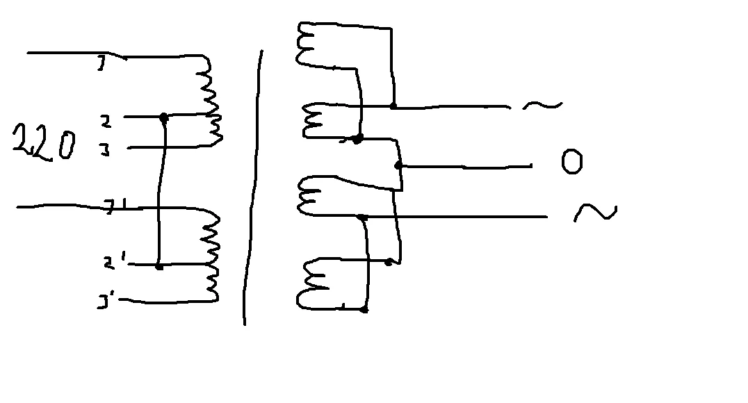

Да блин я ему сказал что надо четыре мотать,так как на этом трансе катушки идут по половинкам,также как первичка тоже.

У 180 где первичка.Так вторичка мотается поверх ее.Но первички тоже две катушки.

вот посмотрите что я имел ввиду в тои схеме соединения )

на правой одна половинка,на левой вторая,если их соединить вот и получим одну обмотку,потом соединим начало одной и конец другой обмотки вот и получим среднюю точку,обмотку, а не половинку.
