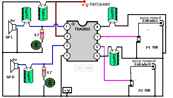

Вместо регуляторов поставьте постоянные резисторы
Питание любое от 2В до 12В
Резисторы на 10кОм, в схеме небольшая ошибка, вот исправленный вариант

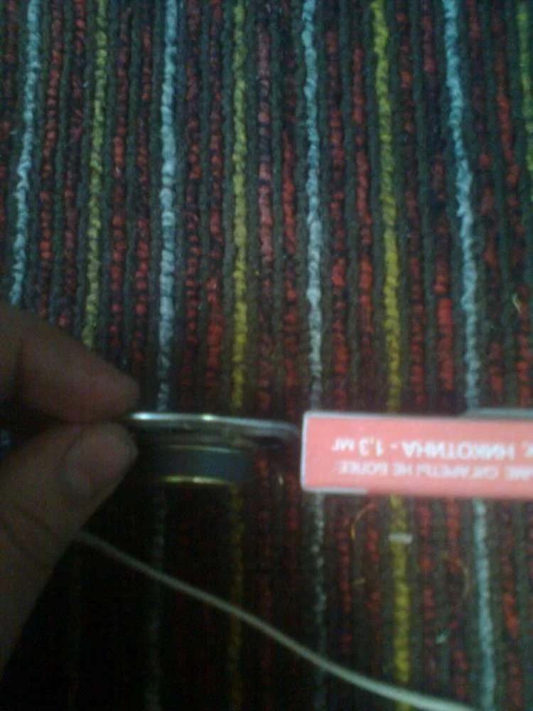

по высоте не подходят :( мне надо чтоб в пачку сигаретную вставало(размеры корпуса примерно по пачке буду делать) и еще, от ноутов на динамиках фото не показало у меня, или их нет?

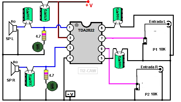

ребят... я туплю.... где на этой схеме вход и куда резисторы ставить вместо регуляторов?... :(
вот, держи
    19 KB · Просмотры: 3,814
спасибо =)

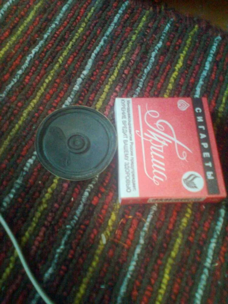

во такой динамик можно использовать у нас в магзе такой 15 р стоит играет норм но баса от него нет ,не ниже 150 герц играет мощность 0,5 W сопротивление 8 ом
    85.8 KB · Просмотры: 100
    57.1 KB · Просмотры: 71
