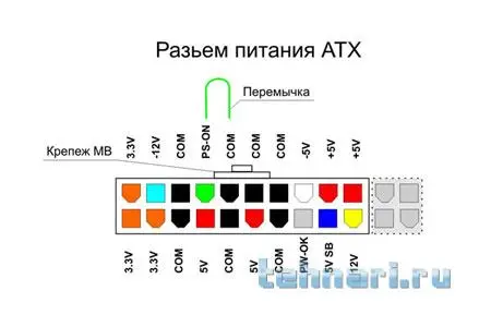

И так, всем Здравствуйте, приобрел я БП 300 ват фирмы Powerlink ,вопрос теперь таков нужно запустить его для автомагнитолы,при подключению в разетку он глухо молчит ,вентилятор тоже глух .по цветам по проводам синий минус . желтый плюс. на блоке питания нету кнопки пуск . Возможно он с проводки стартует , что скажите по этому поводу .как запитать правильно его на запуск постоянки 12 вольт на могнитолу . Всех С Новым Годом !
На некоторых вместо зеленого нужно серый с черным замкнуть.

Для автомагнитолы и старый БП пойдет АТ
У AT-блоков основным выходным напряжением было 5v. По линии 12v и ток слабый, и бОльшая вероятность срабатывания защиты БП от перекоса выходных напряжений. Которая присутствует и в случае использования ATX.
