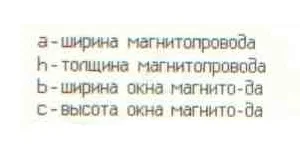

Обозначение.
    5.8 KB · Просмотры: 129

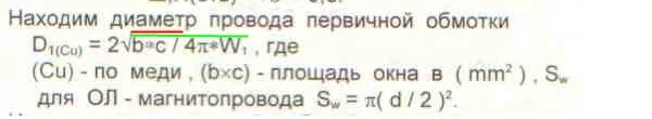

Как правильно? Зеленый или красный?
    10.6 KB · Просмотры: 152
Ну и чё, просто квадратный корень из содержимого под ним,
только сначала надо подсчитать содержимое, а потом извлечь
квадратный корень ... :)
Считать умею. :) Там не видно что под корнем.
Как это не видно b*c/4пи*W1 ... :)
2 перед корнем, это не индекс корня, 2 умножить на квадратный корень из содержимого ... :)
Я уже разобрался. Зеленый :) (Из рисунка)
Результаты дай мне проверить, а то на косячишь математик,
а мне отвечать перед народом ... :)
