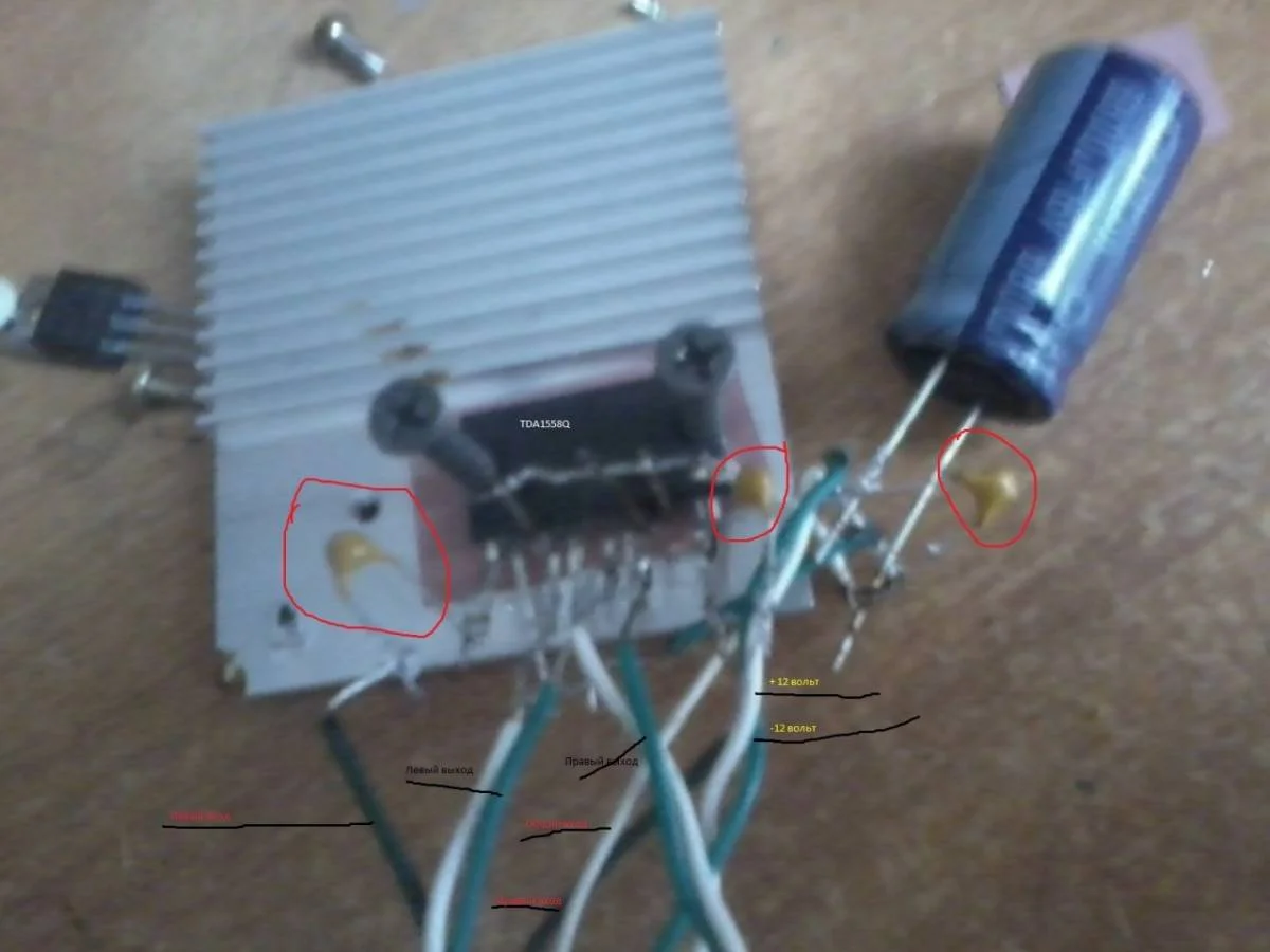

Да вот в чём загвоздка подключал 6 омные калонки к 3ампер и 12 вольтам работало хорошо но позже(через неделю) купил 4 омные и подключил к зарядке шуруповёрта 15 вольт 400м.ампер и звук конкретна ухудшился появились шумы.Я думаю это это от нехватки тока
все верно, Валерина схема то полюбому правильная.
если на большую громкость выкручивал то да, все верно, тока не хватало и низы не проходили.
поэтому лучше питай от старого блокапитания.
А и ещё вот что это керамические конденсаторы?Читал что если поставить в этой схеме на входы керамические конденсаторы то получаешь 6 % искажений(надо плёночные) так ли это?

да, это керамика.
искажения будут, поэтому ищи пленку(они по размерам больше чем керамика).

Я на телефоне пробывал.В 2 случаях регулировал на телефоне.Тогда ещё регулятора небыло
тогда да, когда ты вход делаешь без резюка, то сигнал проходит на максимуме, поэтому и захлебывалось.

У меня в телефоне на 1 стаяло из 14(в двух случаях).Максимума там вроде небыло.на 10 хрипит но арёт на километр:tehnari_ru_948:
