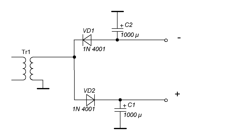

Не надо ничего перематывать! Двуполярное питание делается элементарно без всякой перемотки. Один конец обмотки - это будет земля, а на второй конец вешаешь два диода . На выход каждого диода сажаешь ёмкость. Получается двуполярка. Я всегда так делаю.
надо попробывать

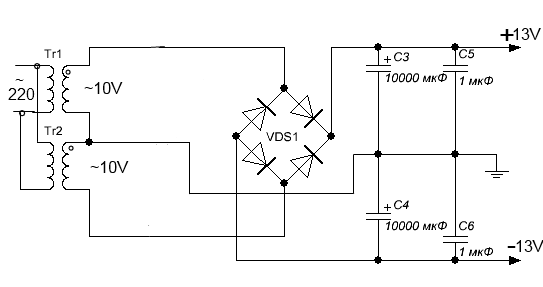

    6.5 KB · Просмотры: 182
Можно и так но. Но ведь ТС нужно питание -+ 15 в. для питания преда. Причём питание это должно быть стабилизированное. А при таком включении получается -+ 13 не стабилизированного напряжения. Я бы включил два транса последовательно, без средней точки, а потом сделал бы как в 20 посту. Получил на выходе -+ 28 в. А стабы, которые установлены на преда, сделают свою работу. И будет стабилизированное питание -+ 15 в. Но это я бы так сделал. А уж для себя каждый пускай решает сам, как делать, или как не делать.

В посту 34 надо среднюю точку трансформатора отделить от банок резистором05-1 ом или на край дросселем ,намотанным проводом 0,5мм -0,7мм на резисторе 1-2ватта. Грязь отсекает здорово
Как-то стрёмно ОБЩИЙ провод делать с дополнительными сопротивлениями. По нему возможен переход помехи из канала в канал. Мне кажется, в питательные провода поставить было бы лучше.
вообщето все наоборот.Хотя гуру могут иное мнение иметь
Да ничего не стрёмно! Максим правильно говорит. Я всегда отделяю общий провод резистором. Сопротивление подбираю по падению напряжения на входе стаба. В нашем случае, я бы добился на входе стаба напруги около 20 вольт.
Именно по земле! Эффект оболденный.
