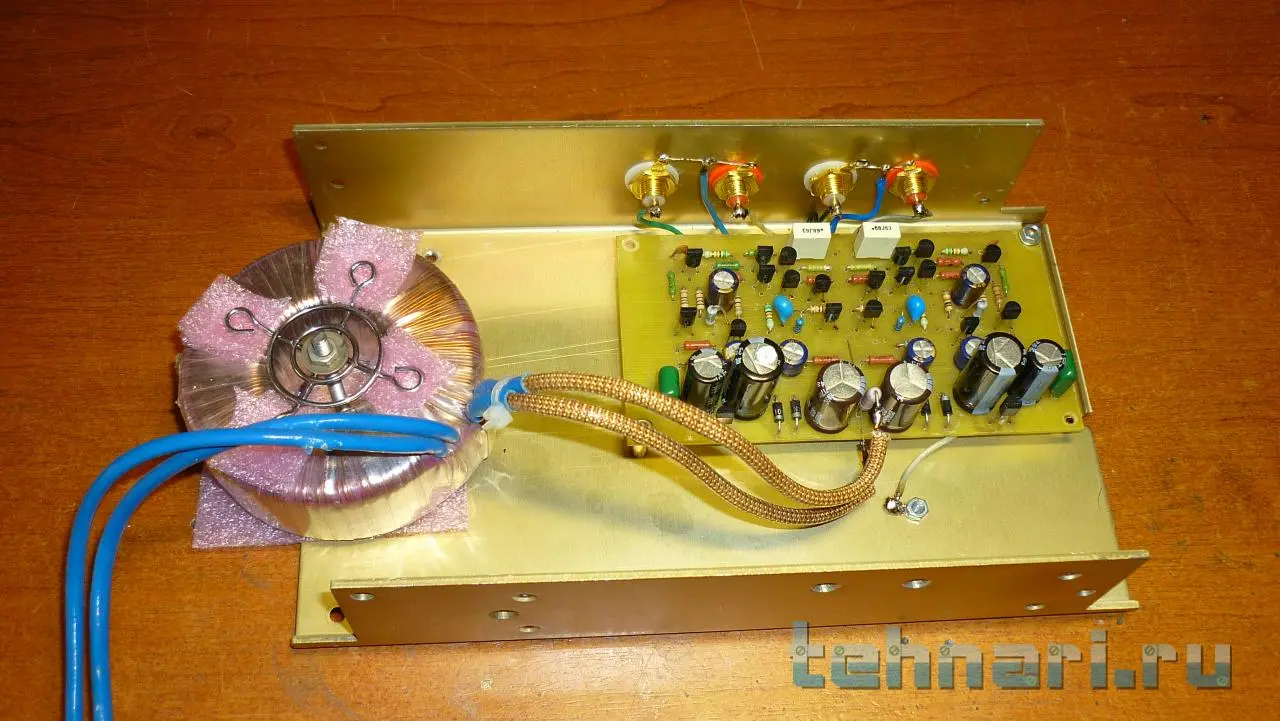

Вот, тестировал на шасси, пред из темы " Простой предварительный усилитель " . Транс имеет вторичку 12 вольт, без среднего вывода. Питание же усилителя -+ 24 в. двуполярное. Из однополярного я делаю двуполярное, дальше стоит удвоитель напряжения, дальше гасящий по земле резистор, дальше стабилизатор напряжения. Всё. Никакой экранировки трансформатора нет. Находится он практически вплотную к плате преда. Первое включение с короткозамкнутыми входами на землю. Именно на предмет шума - фона. К/У усилителя = 5. Включил, и подумал, что не включил. Тишина космическая. Второе включение уже с открытыми входами. Те же яйца. И только когда палец стал подносить ко входу, в АС появился угрожающий рык! Снабер и шунтирующий кондёр на первичку, поставить не успел. Проверял без них. У преда чувствительность низкая, и при правильной разводки земли, никаких посторонних шумов и фона, быть вообще не должно. В фонокорректоре - здесь несколько иначе. В нём чувствительность огромная, и меры по экранировке обязательны. Но лучше вынести трансформатор отдельно. Я обычно так и делаю.

Алюминий имеет проницаемость меньше единицы, ( то есть огромные потери магнитной составляющей) но малое электрическое сопротивление. То есть, он защищает только от электрического поля, а не от магнитного.

В самом простом случае Вам достаточно применить квадратный профиль расположенный вдоль сердечника трансформатора и не имеющего непосредственного контакта с шасси.
Но с противоположной стороны нужна так же вторая половина, замыкающая магнитное поле снизу, замыкая его в сплошной объём.
. Металл корпуса разве не будет экранировать?[/QUOTE]
Если алюминий- то нет, совершенно не будет. Для магнитного поля алюминий не существует вообще. Магнитная проницаемость меньше единицы, то есть ещё хуже, чем у воздуха. Если сталь, но тонкая- будет, но плохо.
