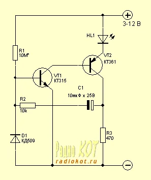

Здравствуйте! хочу спросить, можно ли запитать 4 таких схемы от кроны 9в и одну на 1 диод?

забыл сказать- хочу зделать пирамиду из оргстекла где-то 10 на 15 см и зделать в ней светящиеся грани(мигающие или типа того)ю может у кого-то есть схемка?
и можно ли к етим схемам подключать больше одного диода?
Четыре грани, а зачем 5-й светодиод, вершина ?... :))
Запитать можно, только насколько хватит (у кроны маленькая емкость)? И во всех схемах нужен тоограничивающий резистор для светодиода.
больше одного диода подключать можно, только надо будет учитывать максимальный ток транзистора (особенно актуально для мощных светодиодов).
Действительно, вторая в протеусе не заморгала. Мне кажется лучше делать на 555))
Да ну, для такой схемы использовать таймер ... Достаточно мультивибратора ... :)
И не лень вам ;) Продаются мигающие светодиоды, ведь у автора всё равно схемы между собой не синхронизируются, а там просто токоограничивающий резистор и всё. Ну и если питание от Кроны, то три диода последовательно не задумываясь...
Хорошо бы конечно синхронизировать параллельные грани и чтобы грани
попарно переключались в противофазе, было бы красивей ... :)
Кстати неплохая мысля, две таких схемки и четыре грани попарно синхронизированы...
