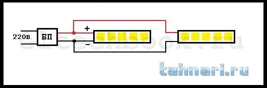

Светодиодную ленту(1 синий диод + 3 красных), модель чипа SMD5050, длина 5 м разделил на 4 равных куска по 1.25 м.
Адаптер 12 в 2 А. Один кусок светится постоянно. Если запитать 2 отрезка, соединенных последовательно, то минут 5-7 горит постоянно, а затем начинает мигать с постоянной частотой. В чем причина и почему мигать начинает по истечении времени?

И ещё
а если так соединить, тоже будет моргать ?

Вы точные характеристики ленты дайте или хотя бы ссылку на нее если она продается где нибудь в онлайне.
А пока только неисправность или недостаточную мощность БП можно предположить. От аккума от шурика или от авто можете проверить как лента будет работать?
При паралельном соединении вообще не горела у меня.

Проблема с блоком питания налицо: спустя какое-то время что-то перегревается в нём (как вариант, выходные транзисторы), и начинает колбасить выходной ток. Что-то похожее было у меня ещё в школе, на 309-ой "Весне": новый, из магазина, кассетник ни с того ни с сего останавливался. При похлопывании (классика! :) ) заводился. Оказалось, что это транзистор блока питания был плохо прикручен к металлической пластине корпуса, служившей радиатором. Как только я его притянул, проблема ушла.
Дело в том, что я испробовал работу 3(трех) адаптеров на 12 В. Два правда 1-амперные, один двухамперный.
Все три ведут себя одинаково - 2-амперный немного дольше обеспечивает свет ленты.
Да ладно, 100% слабы по мощности БП.

А посчитать необходимую мощность? Неа?
Каждая лента имеет мощность. Обозначается она в Вт/метр. Берете ее, умножаете на необходимую длину ленты. К результату добавляете 30% и получаете минимальную необходимую мощность БП.
Ваши блоки на 12 и 24Вт. Тяжеловато им тянуть пять метров, где наверняка порядка 9-12 Вт/м.
