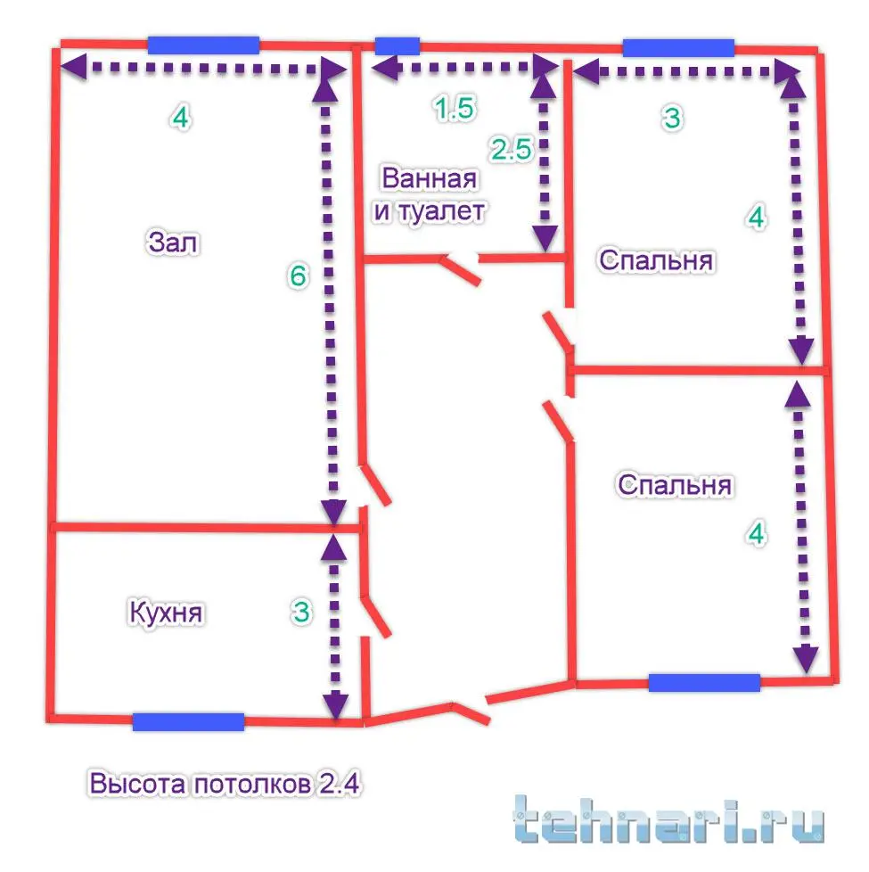

Что думаете на счет плана дома?
Кладка стен из пеплоблоков (Нальчик).
Высота потолков 2.4
Дверь в зал ближе к центру перенести, что б по входу слева место было(шкафы купе, стенка, диван...).
Высота потолков 2.4
Сомневаюсь, что уменьшение общей длины двух спален на 1 метр не создаст трудности с построением крыши. Нельзя выровнять и сделать прямоугольным в плане?
Далее. Нельзя ли в зале на длинной стороне вырезать второе окно. Лично мне нравится много света....
Если использовать программу ВИЗИО, имеющейся в составе Офиса, то в ней можно сделать всё в масштабе и расставить мебель. С мебелью вам самому будет ясно, что расположение дверей неудачное.
Один вариант- это создать явно ошибочный вариант. Делайте несколько вариантов. Разных. Пока рисуете- затрат на материалы и на труд нет. Только тогда вы сами увидите погрешности в этом. Далее. Рисунок должен немного полежать. И вы должны о нём забыть. Через время возьмите, и убедитесь, что можно было сделать лучше. Сейчас у вас глаз "замылился". И вы многое не видите. Сами убедитесь в том, что подспудно, мозг будет шлифовать проект, и вы не заметите этого. Подсознание работать будет даже во сне.
Казбек, сразу прикидывайте размеры мебели(стенки, столы, диваны, кухонный гарнитур, плита, холодильник) На кухне, например, окно просится напротив двери...
Денис, и перепад выровнял.
вот так чётко Казбек)), а то нарисовал из стен кессоные потолки) ,
и будешь сперва с опалубкой извращаться , потом со стенами , с потолками . с крышей, дороже выйдет такая экономия

Не нужно лениться, уважаемый. По опыту своему заявляю, что 80% всех ошибок при проектировании делается в самом начале. Чем подробней вы сделаете сейчас, тем меньше проблем будет потом. А потом всё будет обрастать деньгами. Или у вас парочка миллионов лишние?

Кухня в одном углу, ванна в другом... Как воду-канализацию тянуть(хорошо, если есть место под полом). Отопление где и чем? Место под котел, сразу продумать разводку трассы(лучше в два крыла)... Продумывай все сразу, хотя, всего не предусмотришь.
Фундамент будет, как минимум метр высотой....
Обычная классика - металлические трубы вдоль стен.
Место под котел
Лет уже надцать последних, в большинстве случаев у нас котлы ставят прямо на улице, делают козырек и все...
