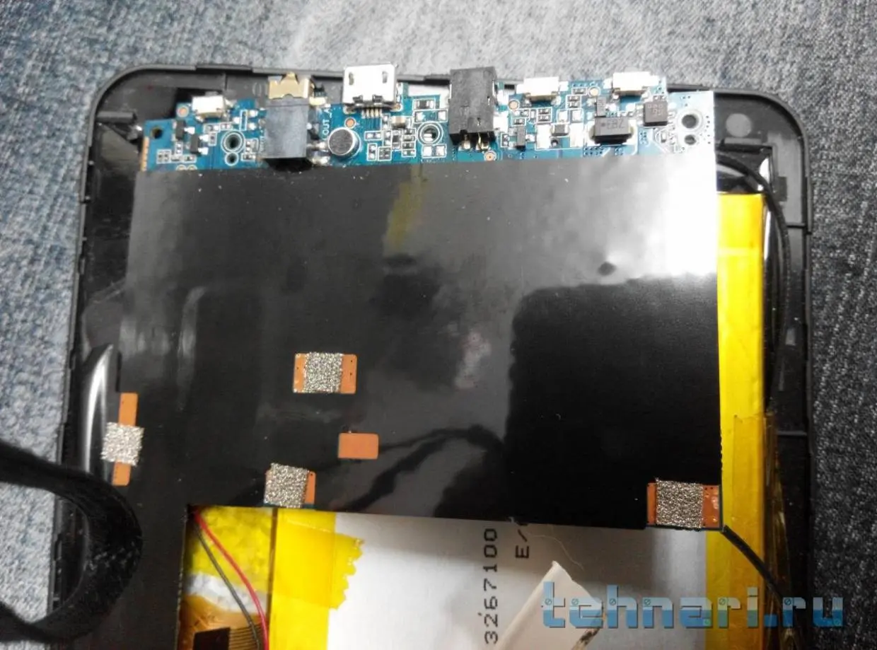

...начал следующие пляски вокруг планшета AKAI, прежде чем отпаять АКБ померил напряжение на нем. Получил 2,79 вольт. Но 2е суток назад было 4,16 вольт. Если такой быстрый саморазряд в холостом ходу - может АКБ и есть виновник неработоспособности?
...взял 3 большие круглые батарейки, получил 4,82 вольт, подпаял вместо АКБ, нечего не изменилось, не включается. По свободе выполню все остальные рекомендации....
..."Далее нужно фото противоположной стороны платы.
Отпаяйте красный провод АКБ, отключите шлейфы от разъемов, открутите винты, снимите плату, подпаяйте красный провод АКБ.
Интересуют напряжения на кнопке включения."....
А шлейфы перед измерением напряжений на кнопке включения, должны быть подключены или нет?
    80.6 KB · Просмотры: 61
... хотел прозвонить кнопку включения, но при разглядывании через сильную лупу увидел что дорожка к одной из ножек кнопке отпала, увидел очень тоненькую перемычку которую видимо пытались припаять к выводу кнопки.... Видимо кто-то пытался исправить этот планшет, но безуспешно...
Что делать? В морг?
Зачем в морг?
Восстановить дорожку до кнопки и сносу планшету не будет. :)
P.s. отвал кнопок у планшетов типовуха.
....кнопка стоит на 4х точках. Две точки на периметре платы, они видимо опорные и сидят на земле. Та точка которая на отвалившейся дороже, она (дорожка) отвалилась вместе с ножкой, поэтому кнопка не имеет 2го вывода. Видимо нужно кнопку менять, где брать такую кнопку? А как паять такое мелкое? Нужна спец оснастка? Я первый раз занимаюсь таким микро ремеслом, нужно приноровиться и паять типа под микроскопом?
