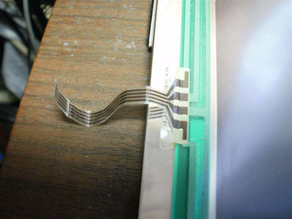

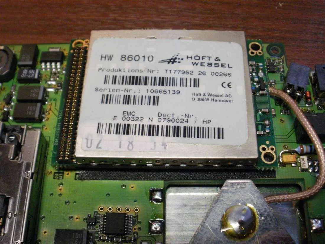

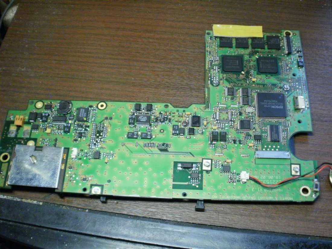

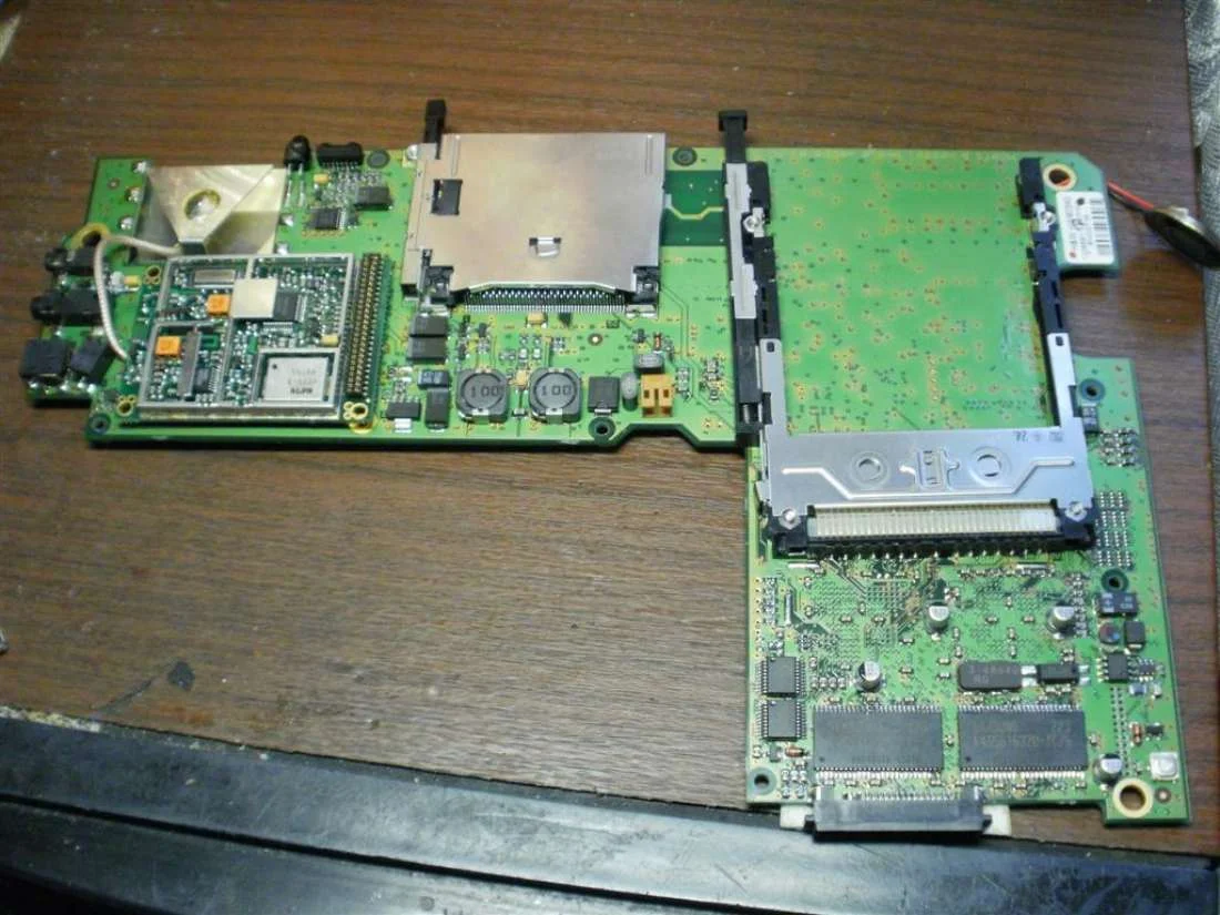

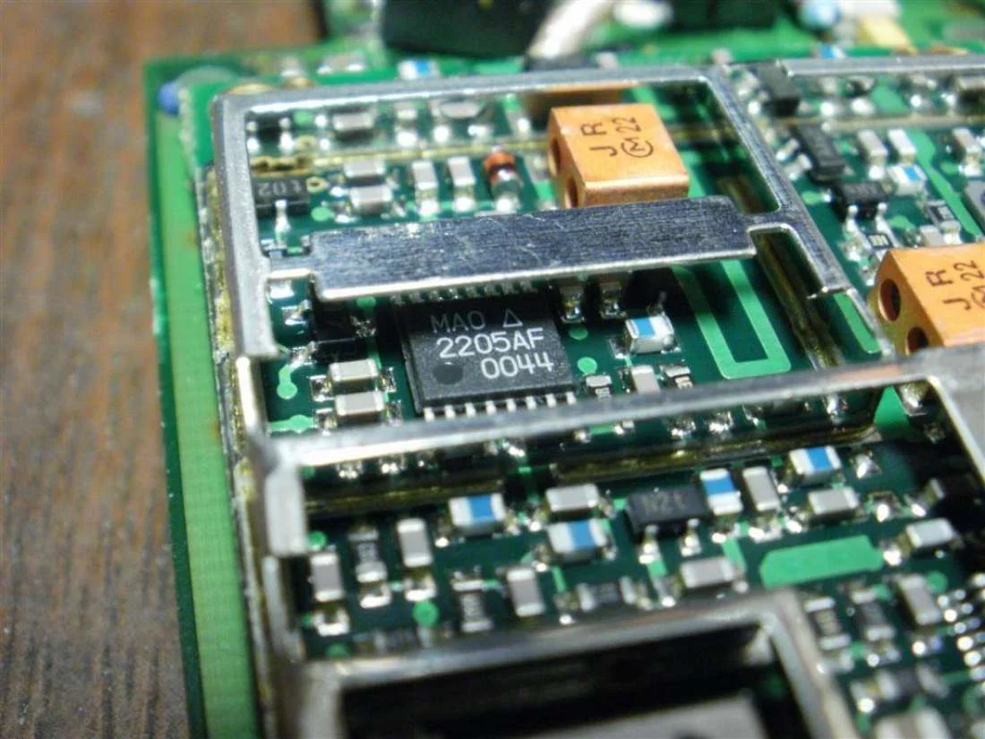

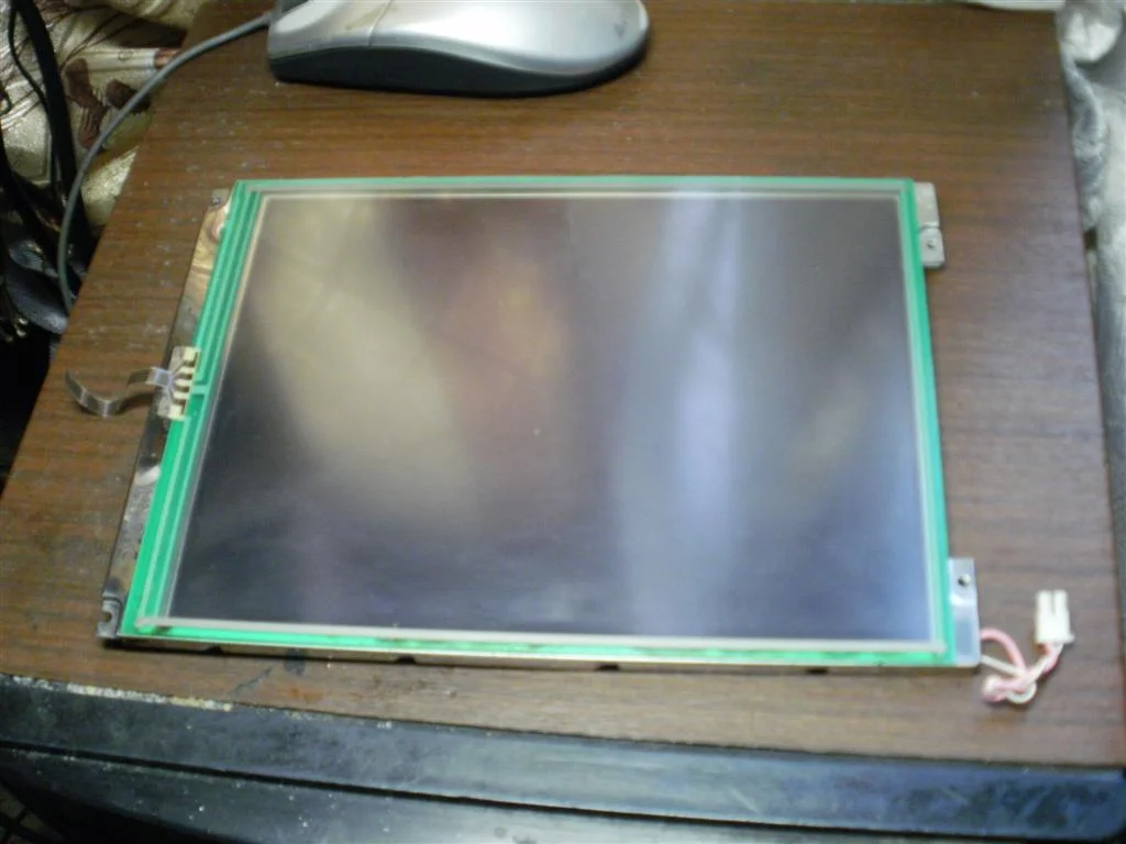

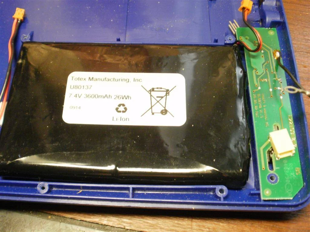

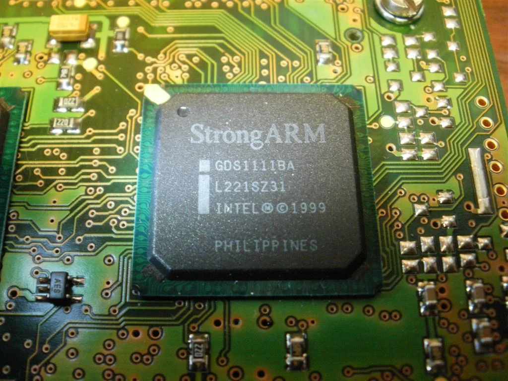

Разобрал. Экран вполне обычный, как в мониторе, с одной лампой подсветки, тачскрин приклеен поверх матрицы и между ними стёклушко:D так что впринципе его легко заменить, и именно такие тачскрины я видел на ибее, динамики оставляют желать лучшего:D Аккумулятор литий-ионный на 7.4в 3600мА здоровенный:D Есть непонятный разъём типа mini IDE но с меньшим количеством контактов, к нему ничего не подключено. Так же есть модуль непонятного назначения подключенный посредством так же контактов похожих на mIDE, от которого идёт толстый провод к металлической конструкции так же непонятного назначения, и если предположить что этот модуль как то связан с излучением какого то сигнала, он чем то напоминает тюнер от телика, внутри всякие кварцевые штуки(то ли резонаторы то ли ещё что то:D), то можно предположить что металлическая конструкция это антенна или излучатель направленного действия, секретная немецкая разработка? излучатель гипноимпульсов? зомбирующий луч? Система управления спутником?
Вообще на этой штуке походу имеется свой процессор и своя память отдельно от процессоров и памяти самого устройства, можно было бы предположить что это DECT модуль, так как аппарат имеет функцию подключения к телефонной линии посредством базы от радиотелефона, так же на планшетах уставлено ПО для блютус, но при попытке запуска высвечивает железную ошибку, так что думаю блютус модуль отпадает:D Ну а вообще нормально сделано, Некетай:D

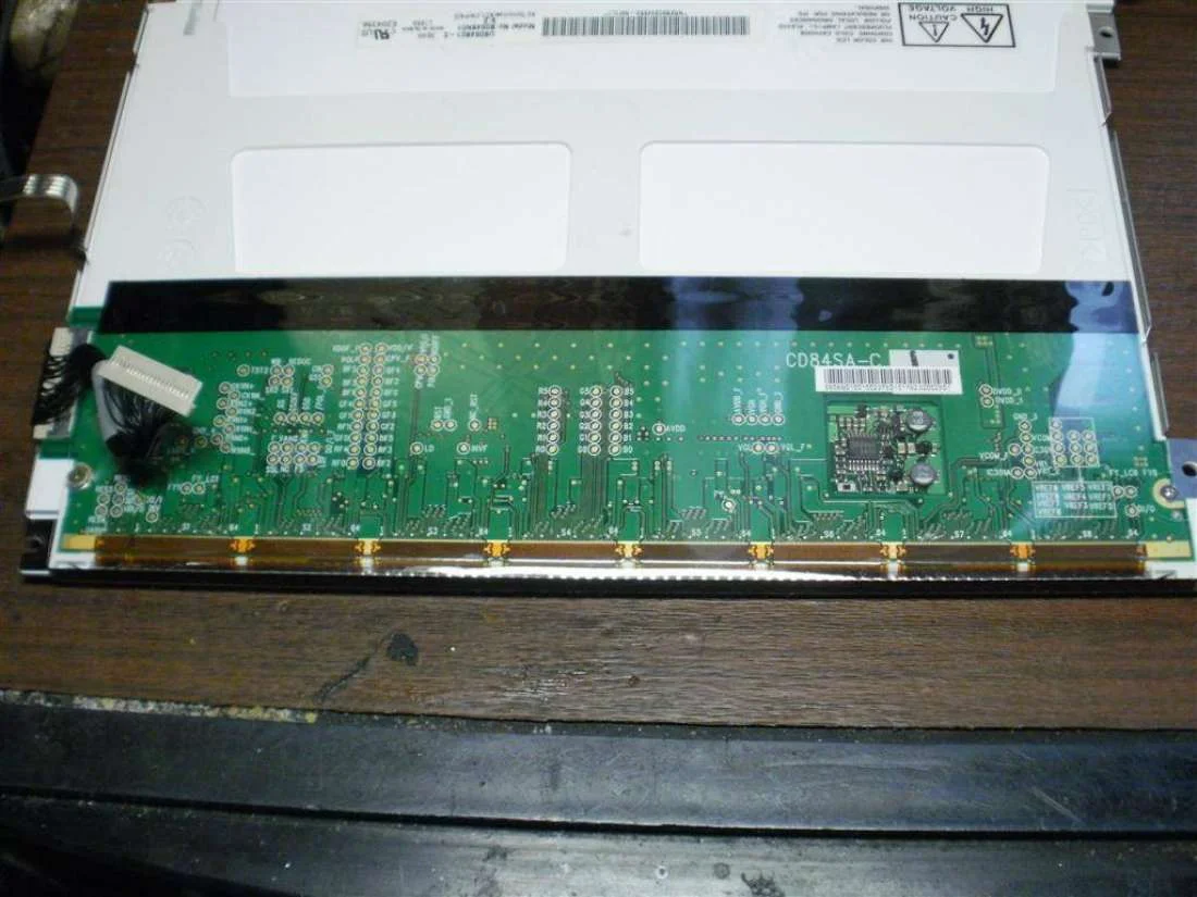

Сосбстно дисплау:)):
P3020269 (Large).webpP3020270 (Large).webpP3020271 (Large).webpP3020272 (Large).webpP3020273 (Large).webpP3020274 (Large).webp

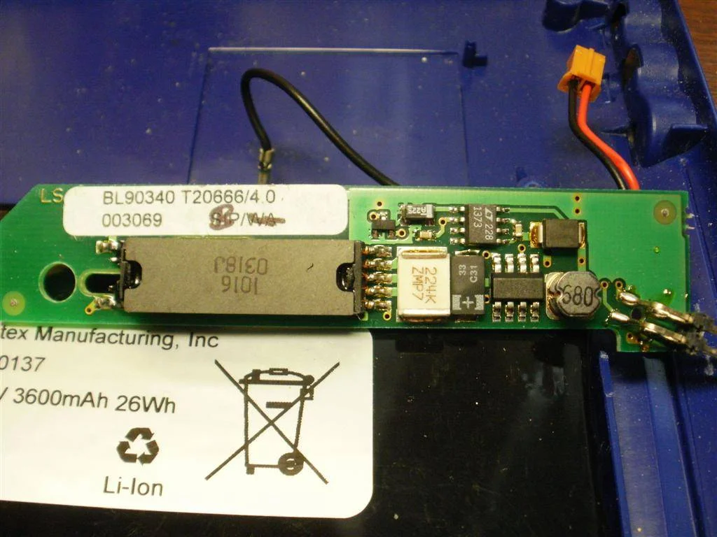

Уккумулятор:

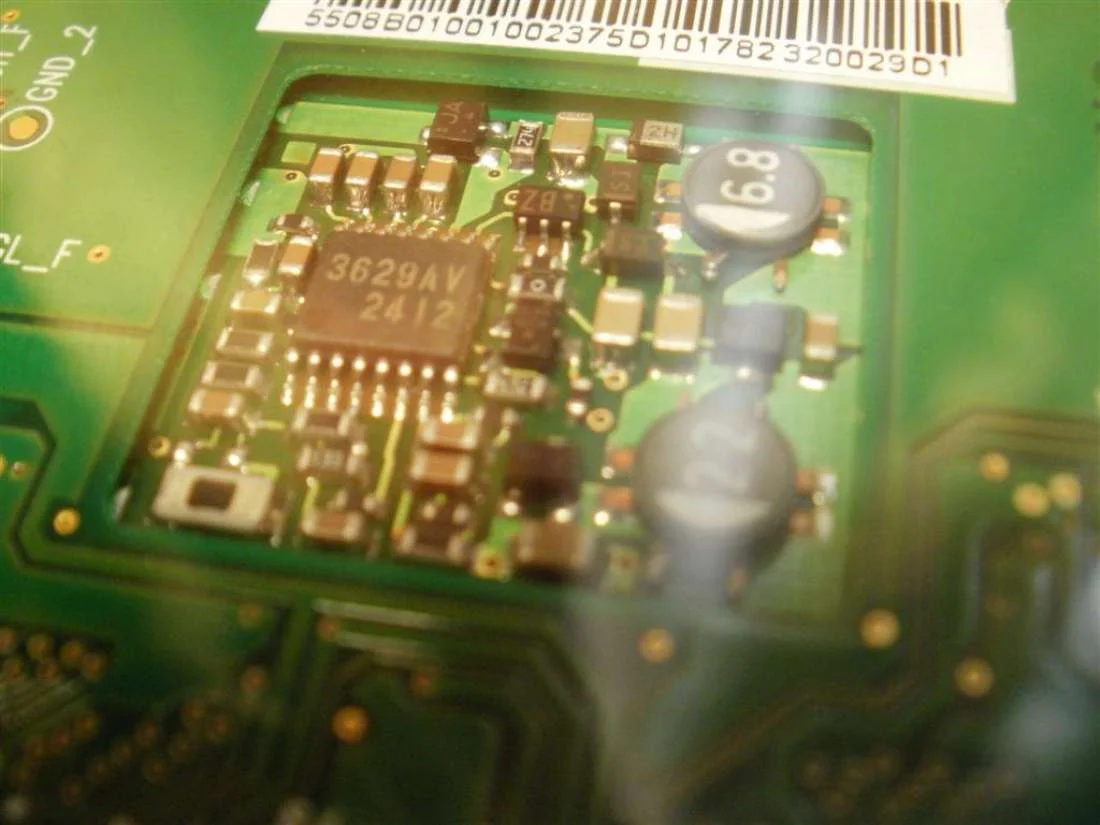

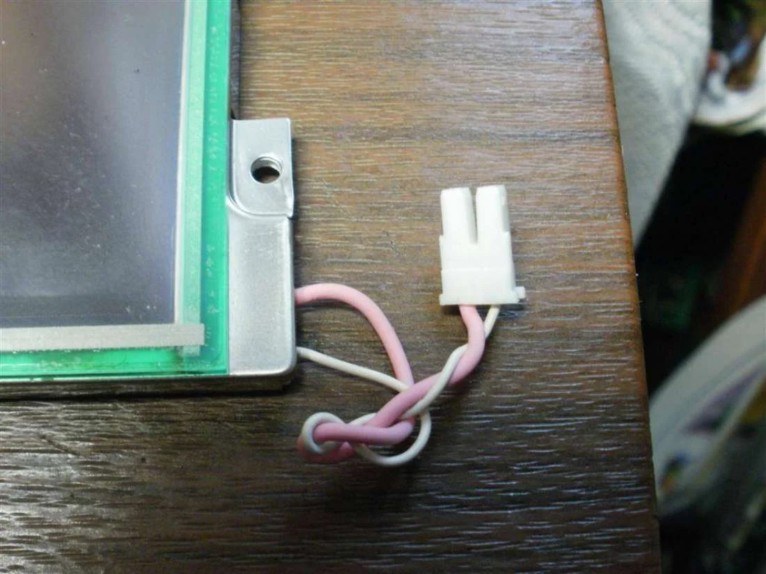

Инвертыр:
Кагбэ мать:

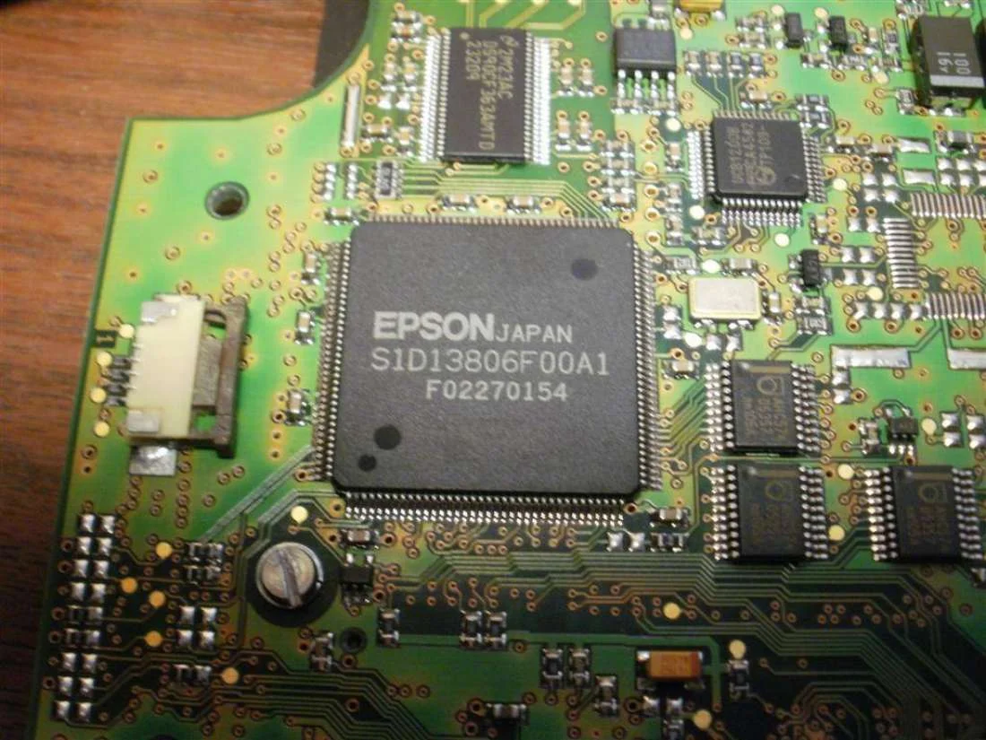

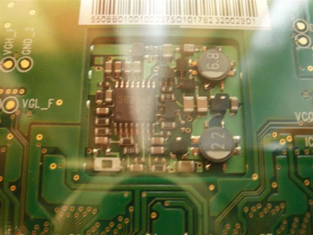

Думается мне что это контроллер дисплея:

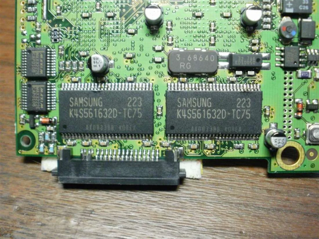

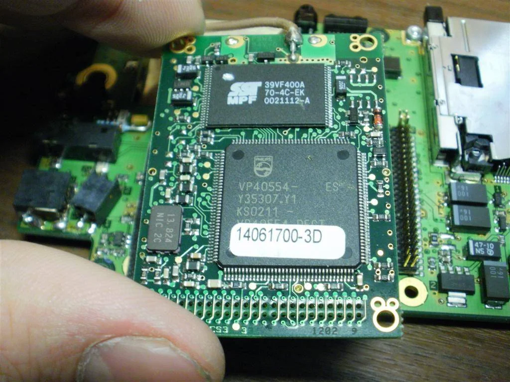

Вероятно процессор, их на плате два:

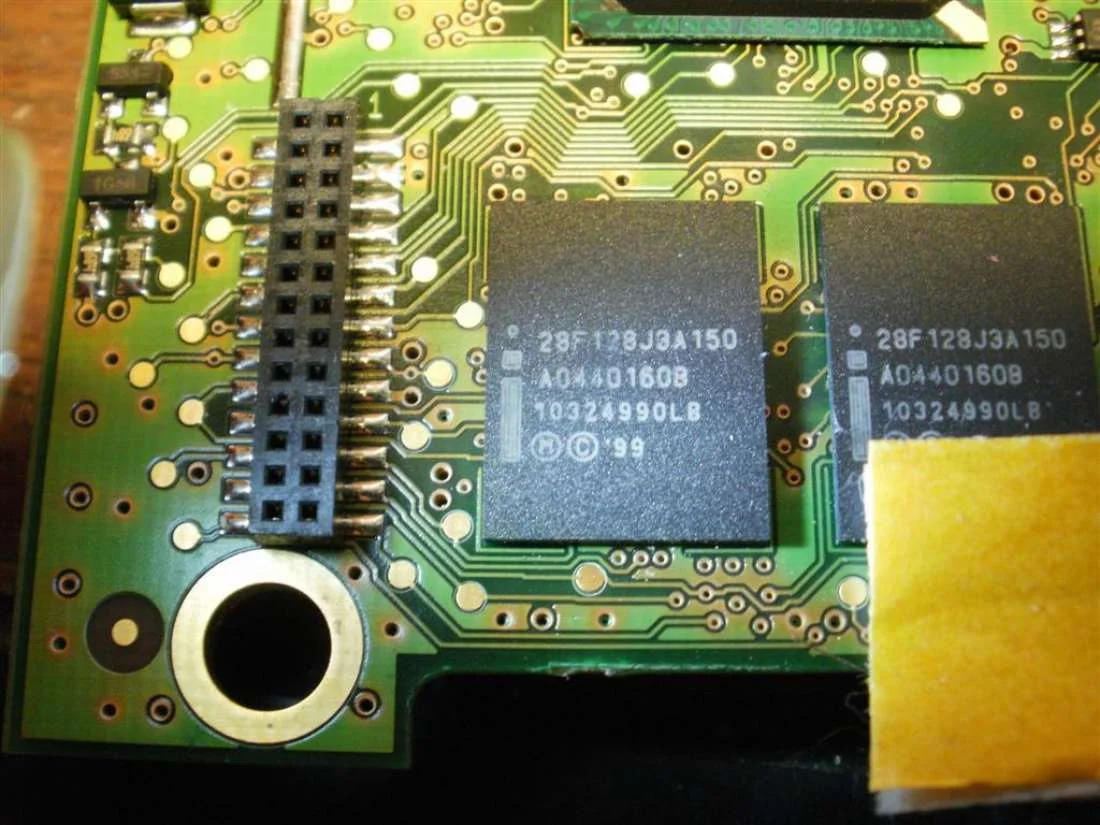

Вероятно память, четыре чипа:

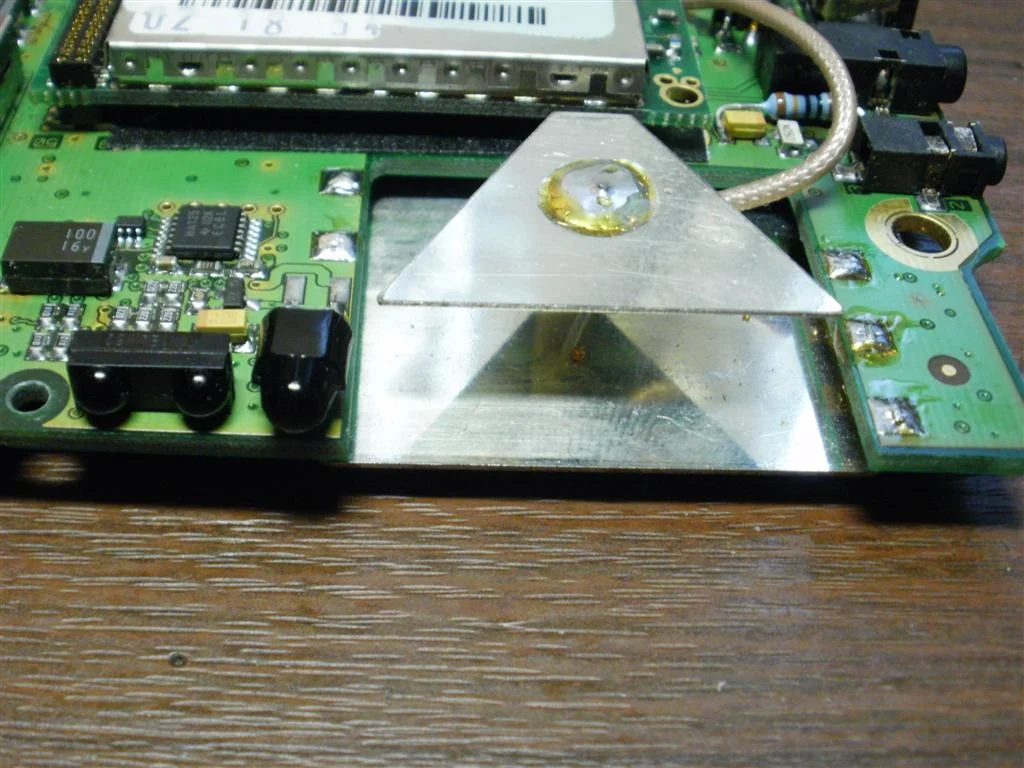

Направленный излучатель ПСИ поля неизвестного характера, ИК-порт и инфракрасный излучатель вероятно воздействующий на мозг через зрительный нерв что в сочетании с пси-излучателем вероятно повышает покупательную способность:)):

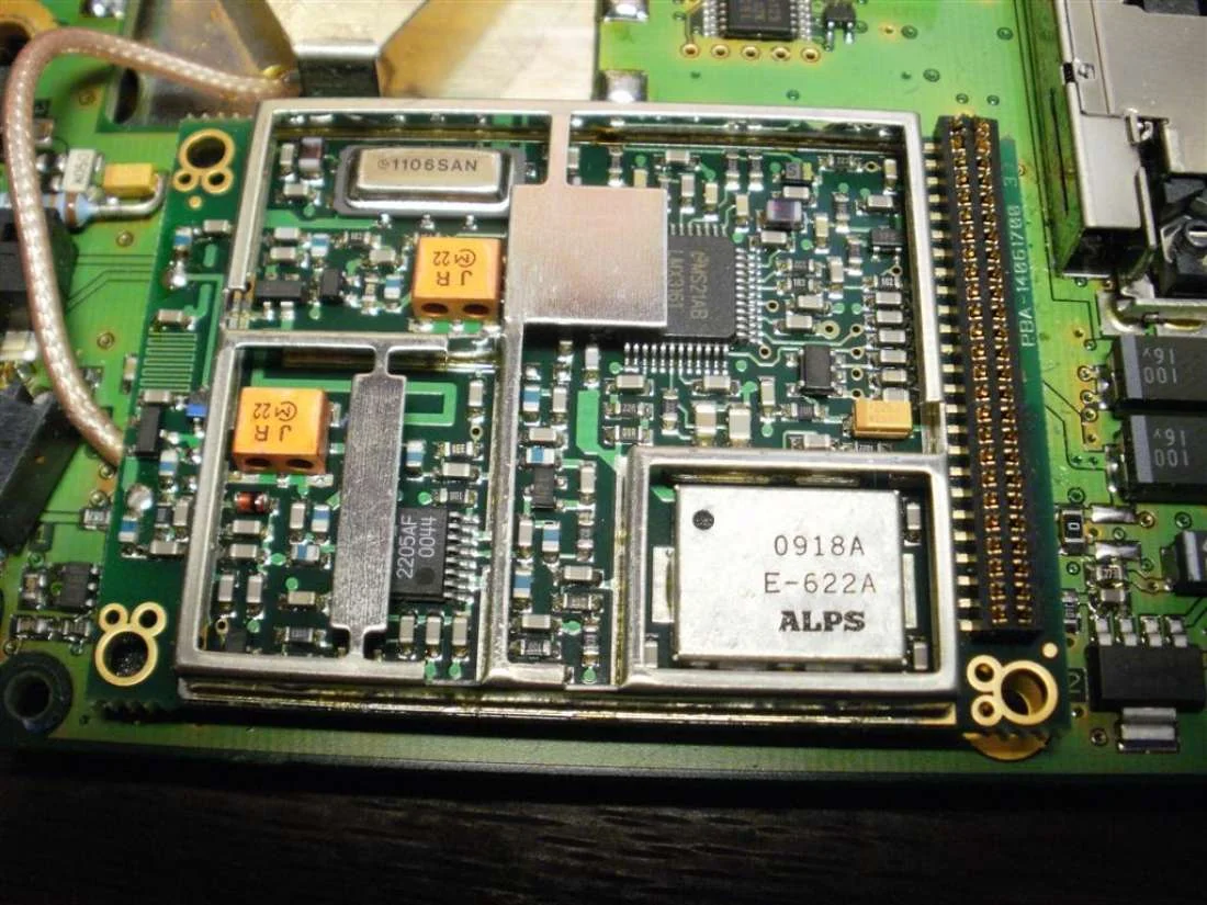

Ну и собстно неизвестный модуль упраления излучателем:D
P3020290 (Large).webpP3020293 (Large).webpP3020296 (Large).webpP3020300 (Large).webp

Этим планшетником, я читал что можно управлять телевизором и Т.Д с помощью ик излучателя.
а на фото пси-излучатель это наверно GPS, или Беспроводное подключение к компьютеру.
Мне уже прям и поприкалываться нельзя:D Я всё таки думаю что это модуль для DECT на всякий случай сейчас попробую навитаел или что то такое. Про пульт для ТВ я тоже читал но ничего подобного в ПО не нашёл.

Developed to meet the high requirements of mobile applications, the Intel XScale 400 MHz processor and a generous memory complement provide the skeye.pad XSL with plenty of power for complex applications. The skeye.pad XSL handles even extended periods of use without problems due to its replaceable battery.
