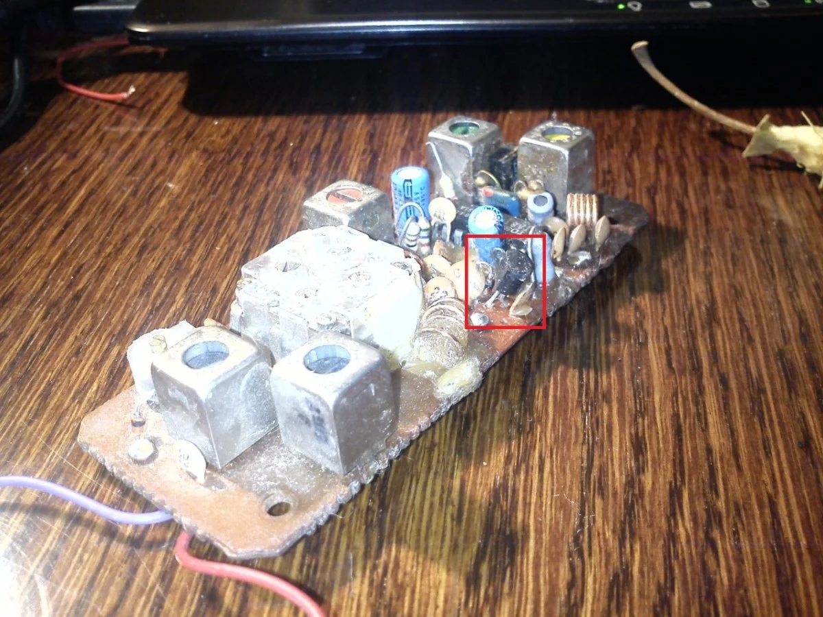

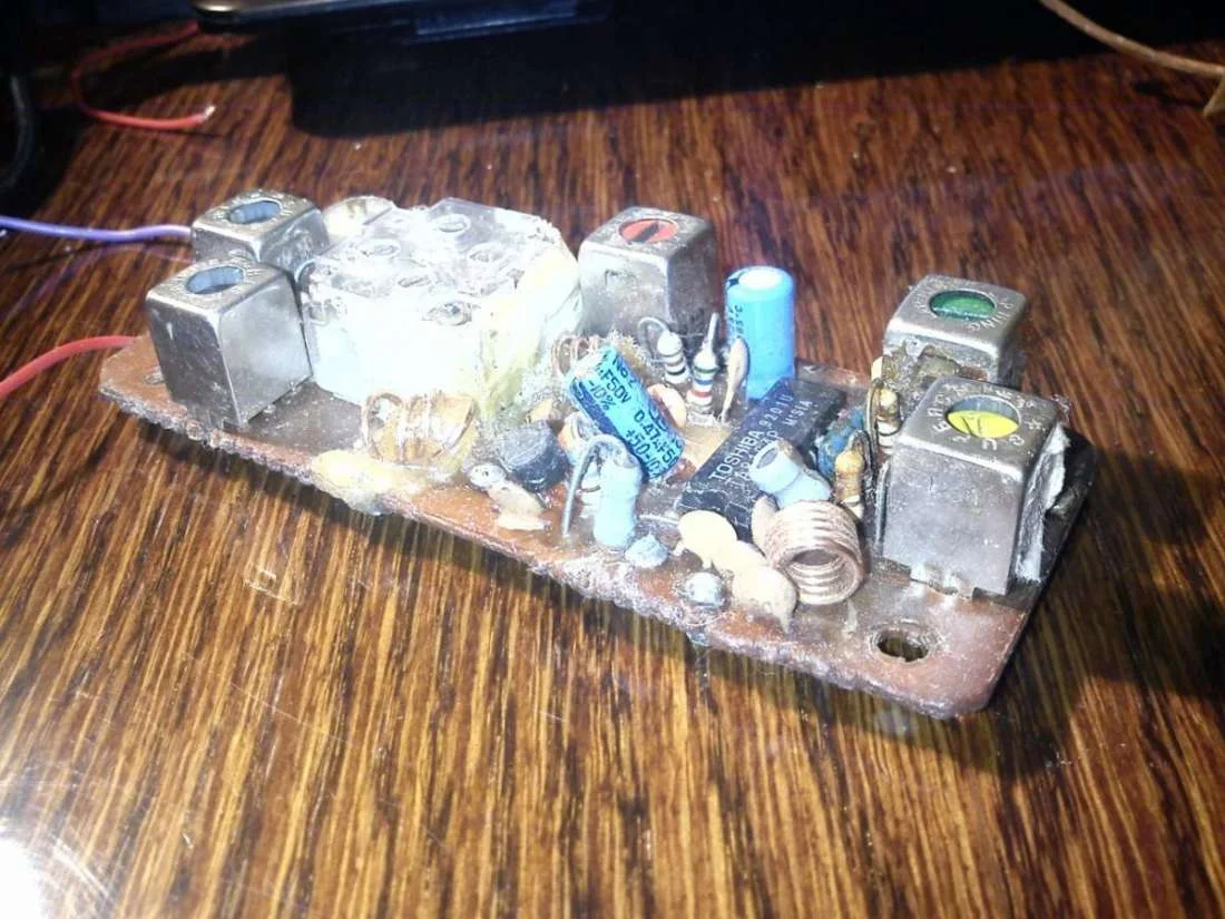

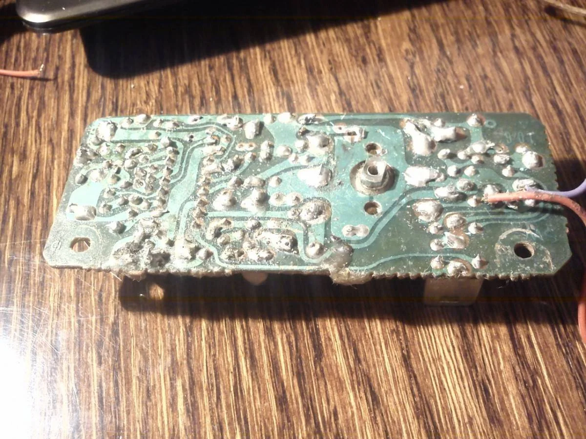

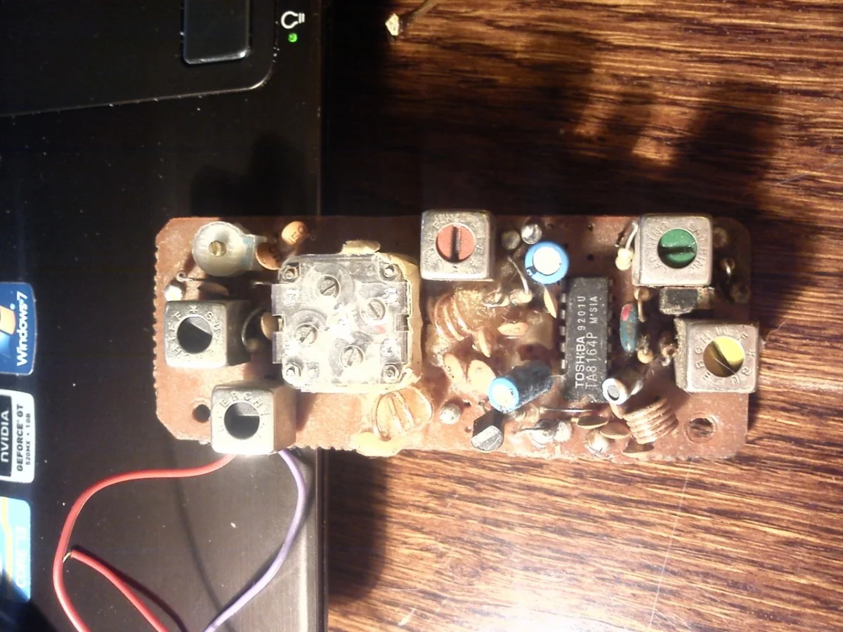

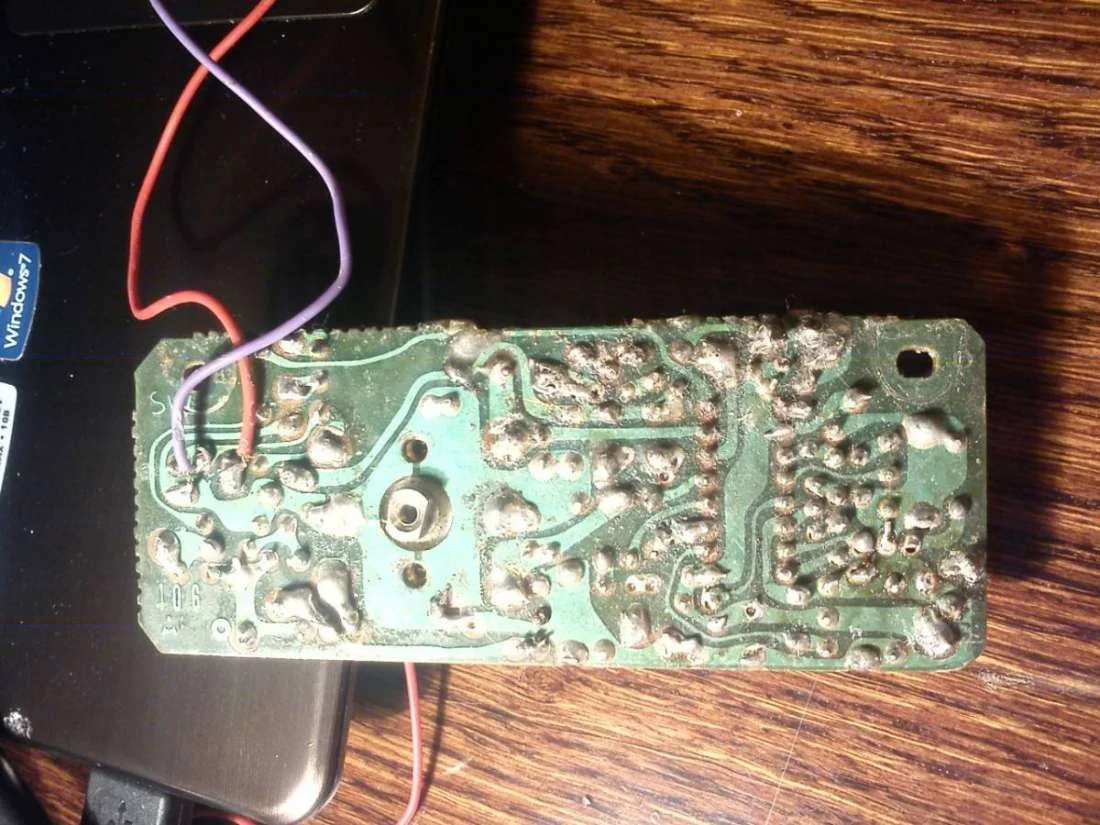

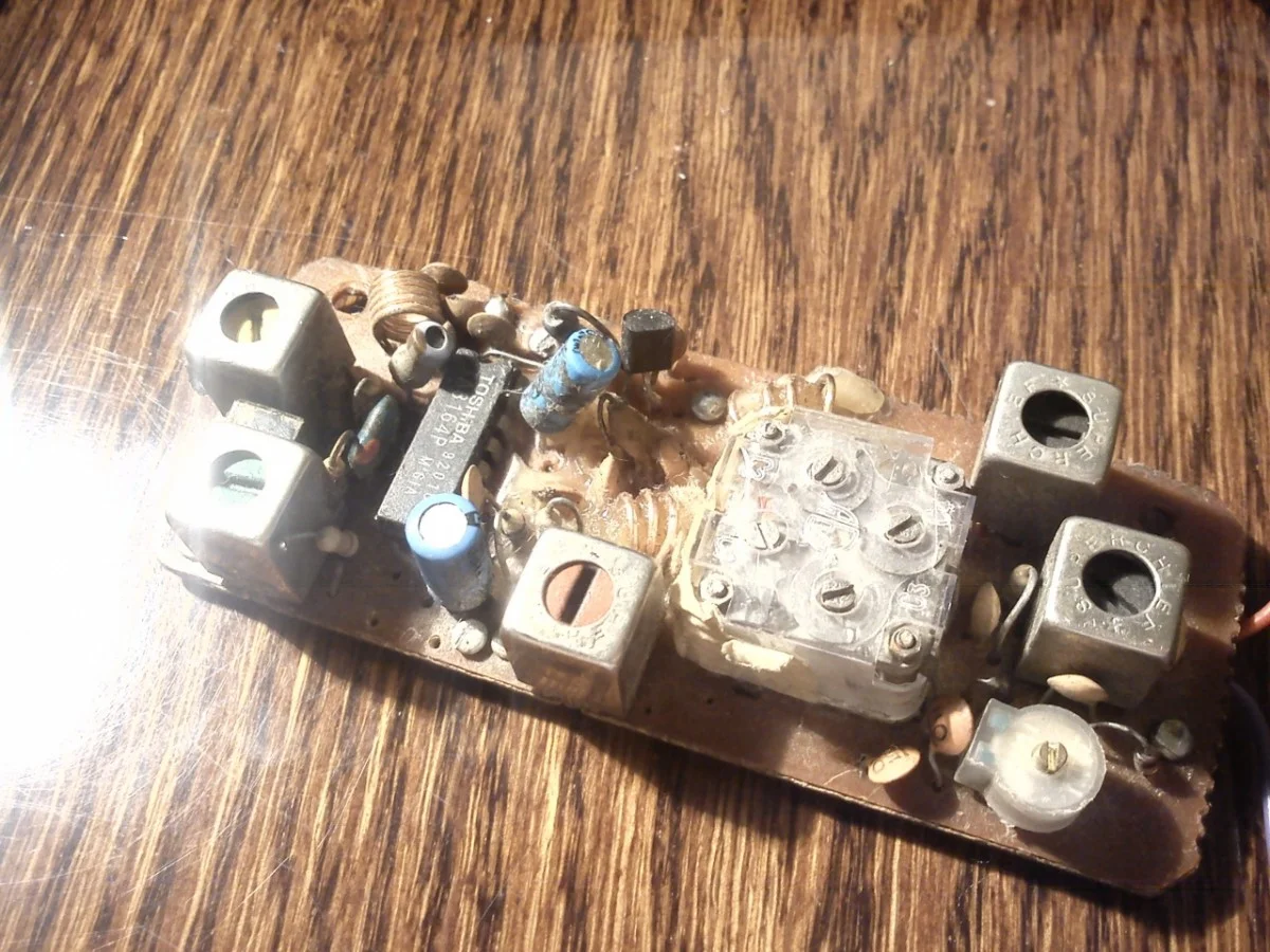

Вот нашел такую плату, она была вытащена из автомагнитолы, я думаю она применялась в качестве радио. Как думаете можно ли его восстановить?

Надо пробовать.
Даташит на твою микросхему. По ней определишь, где +, где-, куда что подключать.
даташит на эту микросхему вроде этот
мне не очень понятно, может поможете
1.Почисти плату хорошо. Не видно куда какая дорожка идет.
2.Что это за деталь? (обвел красным). Стабилизатор или транзистор?
    153.8 KB · Просмотры: 430
транзистор
Плюс - 6 вывод.
Минус - 2 и 9 выводы.
Выход - 11 вывод, но там где-то после конденсатора.
Питание подай 5В.
