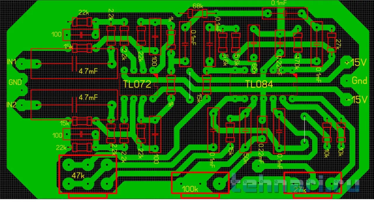

Плата сабвуфера.

Я уже добрался до компа ... tehno001
Вот проверенная, лично мной деланная , хорошо работающая, схема -

О!!!
Её я и имел в виду! Очень приличная схема.

Слава богу, я то же добрался до компа, после праздников... sergeisam, я встречал эту схему, дело в том, что дома у меня есть саб. Надо что попроще.., в гараж, например поставить. Я всю электронику в саб от BBK запихал, ждал эту плату с алика, но звук вообще гавно. На этой же плате перепаяю какую ни будь схемку, хоть вот эту. Посмотрите, что можете сказать по схеме. Есть описание и видео, но мнение форумчан дороже будет.

Больше на гитарную "примочку" похоже.
Для этого у меня BOSS GT-100 имеется ( хвалюсь.., на днюху себе позволил приобрести). На крайняк гитару в саб буду подключать, двойное удовольствие:lol::lol::lol::lol:
Попробуйте ещё раз, поменяв местами выводы динамика. На видео про это ни гу-гу, но нужна синфазная работа фронтальных колонок и сабвуфера.
Опять же... У схемы нет переключателя (или регулятора) фазы. Низкочастотные волны - длинные, они должны работать в фазе с фронтальными колонками, иначе низкие колонок и сабвуфера "вычитаются".
