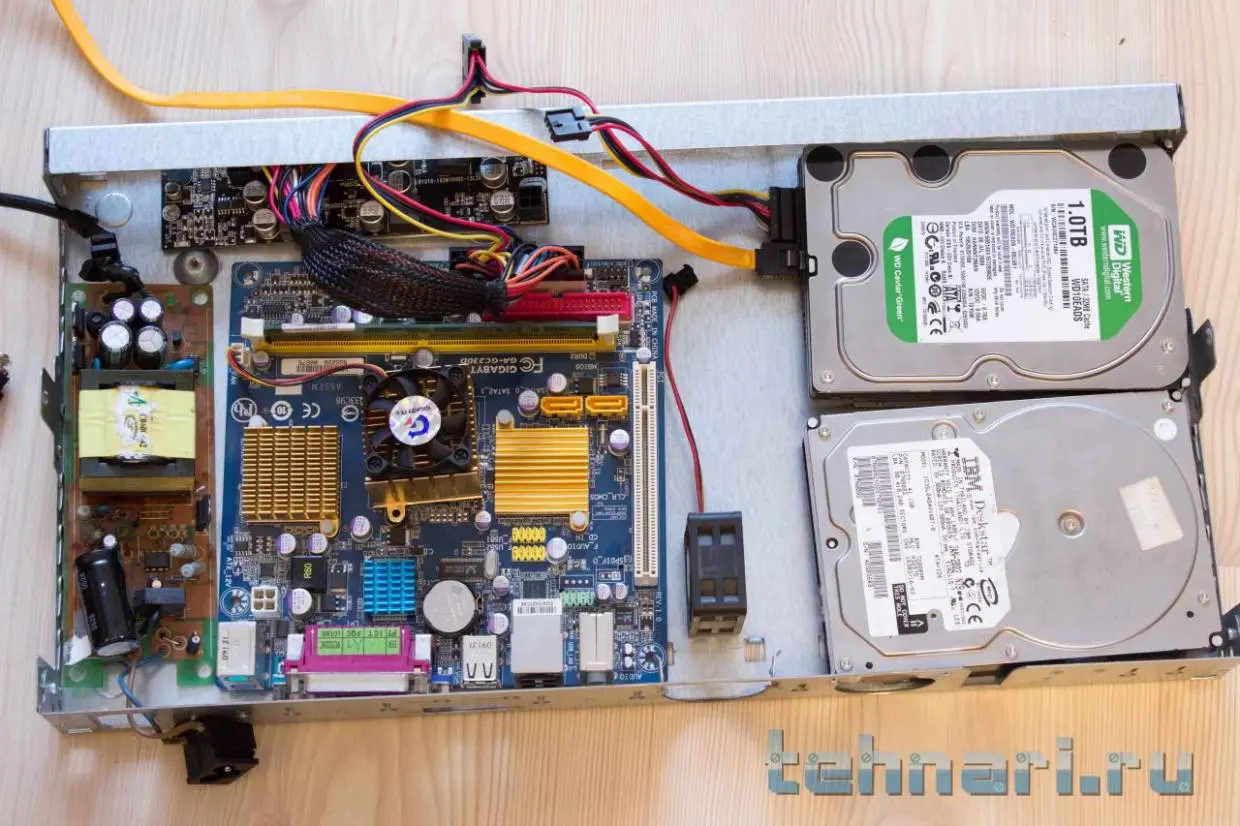

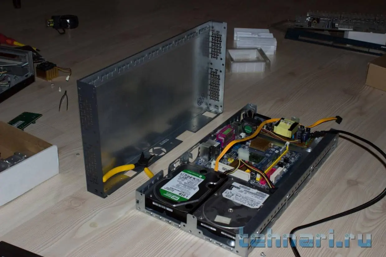

посмотрел на цены на корпуса, ужаснулся. самый нормальный и приемлимый silverstone ml03 - 3тыщи. красив гад правда. но все равно по ширене к ресиверу подходит не очень(на 1 см шире) пока тратить денежку не спешу. разобрал цисковский корпус примерил потрошки - подходят вроде идеально. если что мамка мини-итх из моего старого проекта, так что ничего еще закупать не начал.
плата с пассивным охлаждением будет, с бп аж в 120вт снят радиатор, потом заменю на более человеческий. вдоль матери пойдет dc-dc конвертер. как видно у кожуха сделаны вентиляционные отверстия, думаю поставить пару тройку карлсонов 40х40 тихих от scythe благо они есть в магазине. Не с краю, а в середине корпуса ну или как тут стоит - после бп, ессесно там будет перегородка, что бы был проток. Дискам возможно будет жарковато, но вокруг них полно места, по 1-2см сверху, снизу и по бокам, думаю малого потока хватит. есть возможность все переиначить или тупо повернуть поток воздуха в другую сторону. тут тестировать надо. с корпусом все вообще предельно просто - 646 растворитель, мелкая шкурка, баллон черной краски и матовый лак. морда будет сделана из листа алюминия, из элементов только большая кнопка заподлицо и пара-тройка светодиодов.

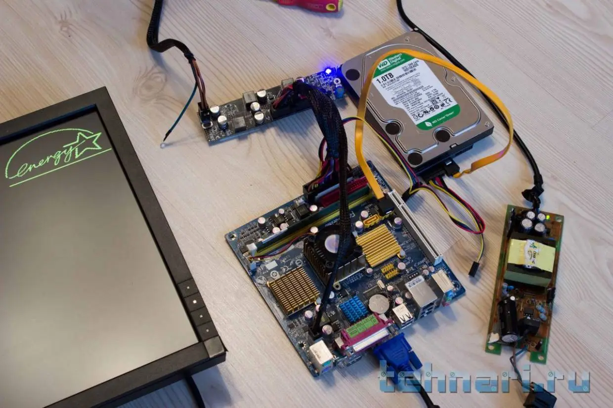

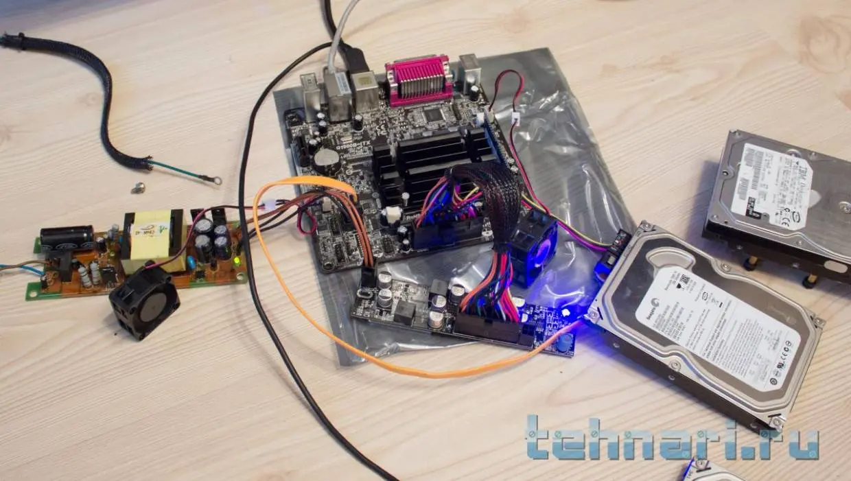

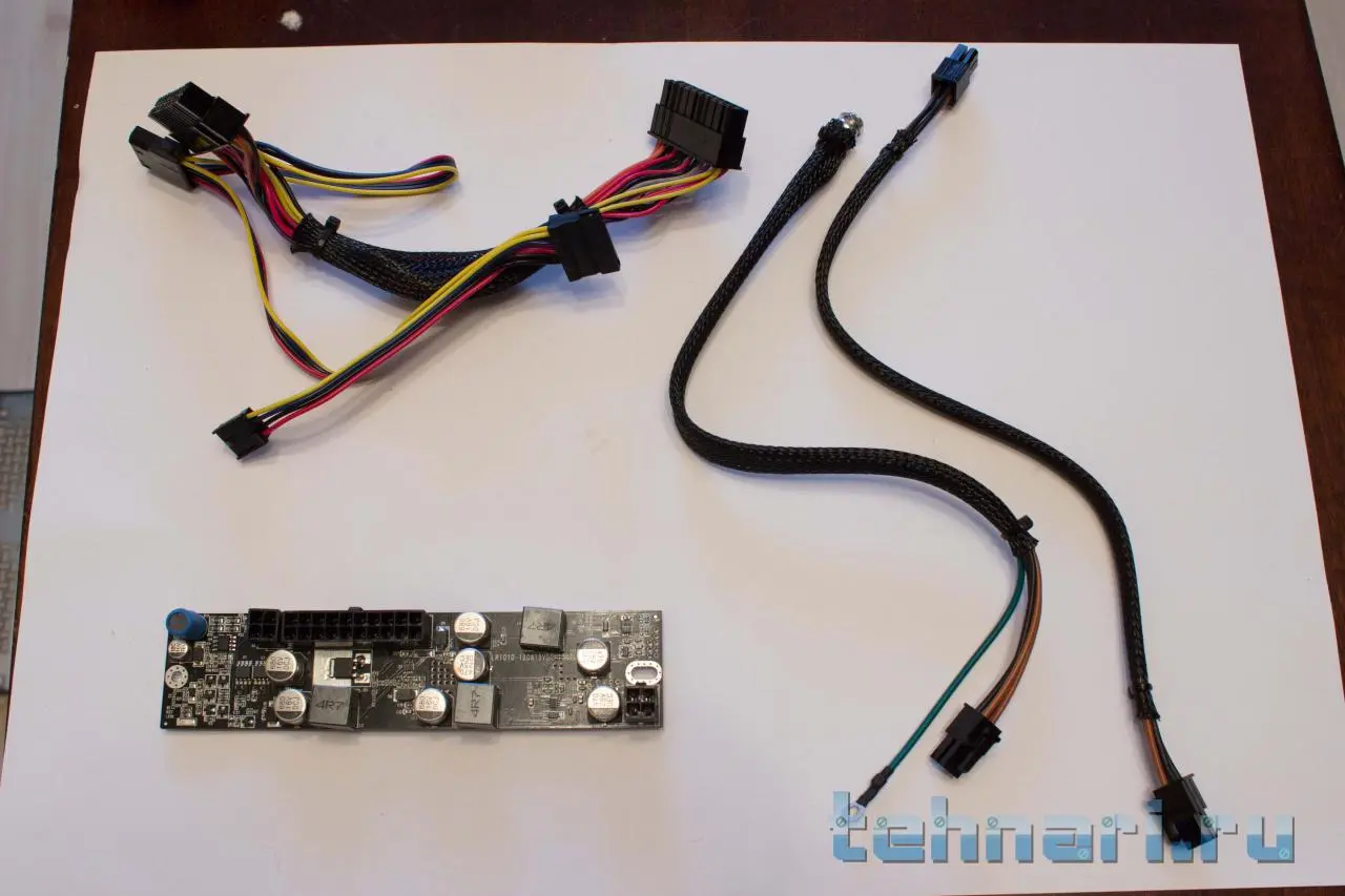

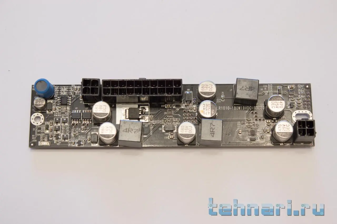

Проект не заброшен :) Сделал заказ в интернет магазине. PicoPSU DC-DC конвертер приехал! Заказал во вторник, приехало только что, в четверг в 12 дня. Кому интересно откуда заказывал - в лс ибо реклама.
Вот собственно и он самый:
А вот его комплект:
Пробная сборка на полу, что бы проверить:
Ну, а так я планирую выполнить компоновку деталей, нагрев по идее должен быть не существенным, но будет видно, когда приобрету мамку.

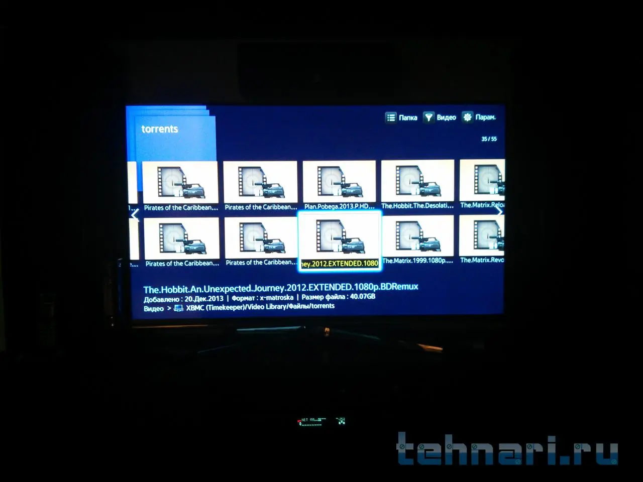

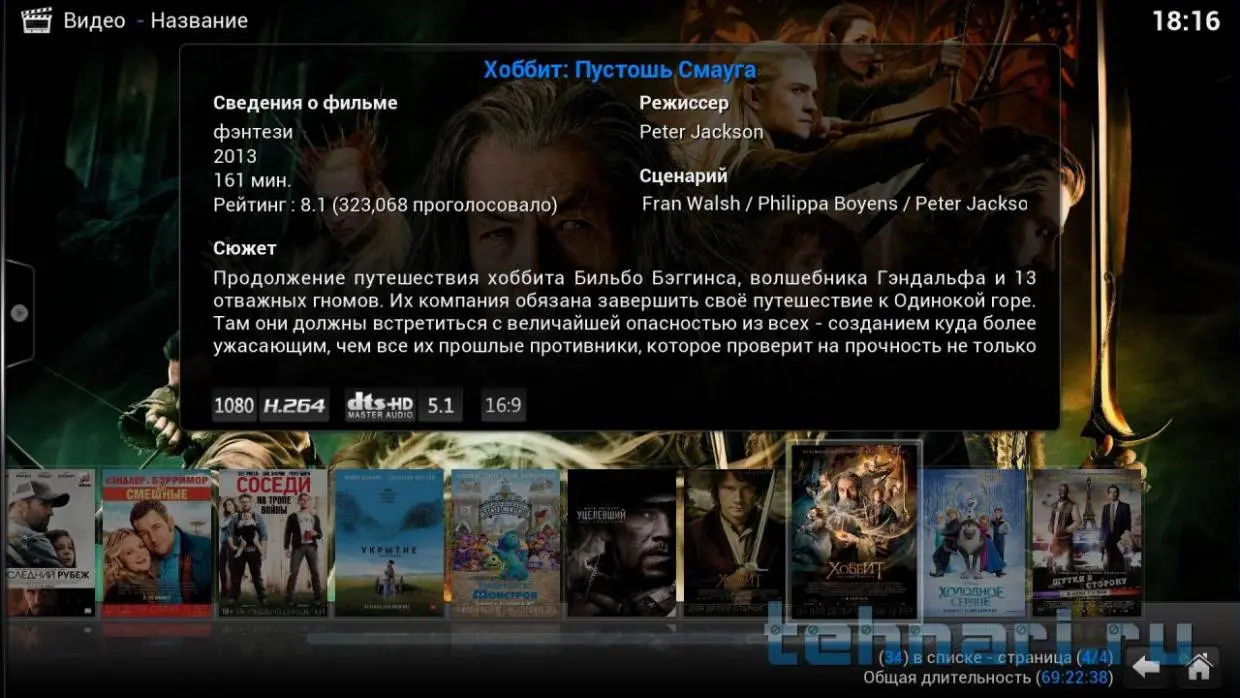

возможно, ты не умеешь готовить фильмы по сети :) возможно телек фигово их показывает, мой филипс 2010 года не показывает ничего кроме AVI и то крайне фигово, а этот молотит все, и перемотку делает на ура и т.д. сам определяет вид 3d фильма... выглядит на телеке меню вот так
можно управлять с мобилы, но показывать будет уже на ноуте, можно с ноута отправлять на телек с этой же xbmc на фильме жмагаешь "показать на" и выбираешь устройство.

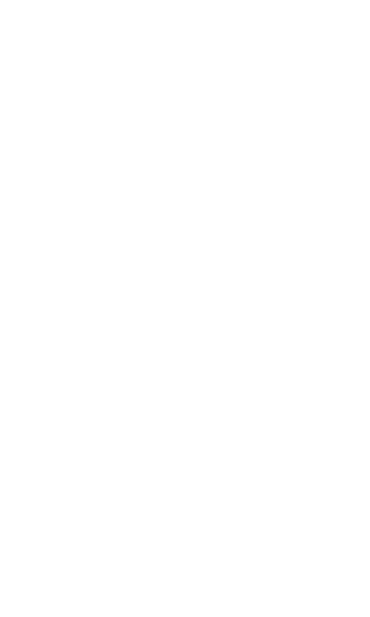

так меню выглядит с мобилы, когда подключу HTPC к ящику на прямую управлять буду с нее. иногда, когда добавляешь новые фильмы постеры съезжают, яркий пример картинка от мачо и ботан на пиратах, при втором запуске софтины на мобиле все ок.
так XBMC выглядит на компе
Да всё умею и телик нормально показывает, просто лень:D Это надо сначала фильм на комп скачать, потом с телика лезть в папку и запускать. А если комп подключить то можно сразу онлайн смотреть, моим пофиг на разрешение, хотя интернет позволяет и в HD смотреть без лагов.

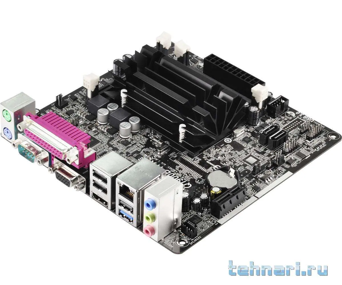

Купил платку asrock q1900b-itx
Сразу нашел несколько косяков - одна плата памяти встает только в первый слот, и в моем случае преграждает поток воздуха. Семера не ставится без обновления до версии биоса 1.7. Плата порадовала возможностью обновления этого самого биоса прямо из биоса но через интернет. Процессор под воспроизведением фильма 30гб - холодный.

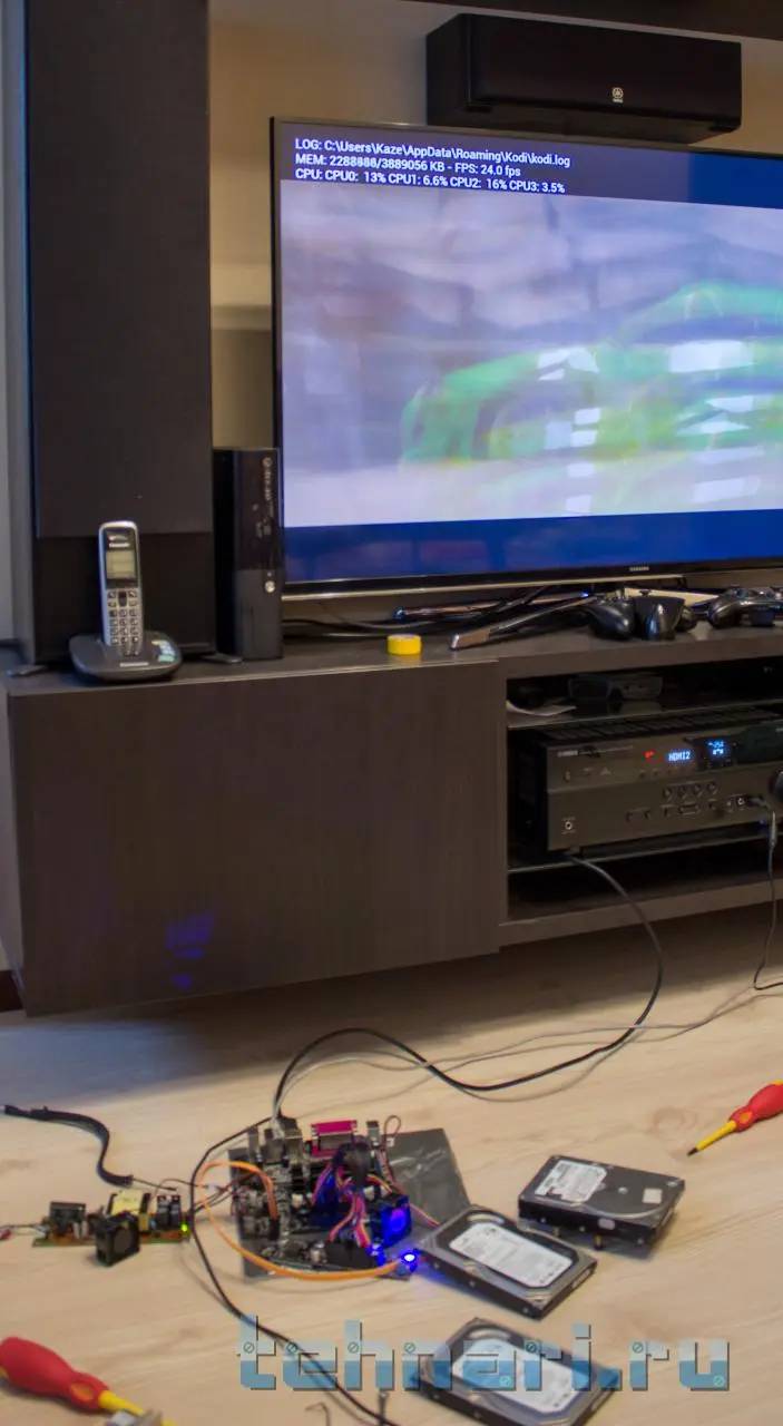

Нагрузка на процессор при проигрывании рипа 30гб мониторинг средствами KODI :
Собственно сама система собранная тяп-ляп на полу:

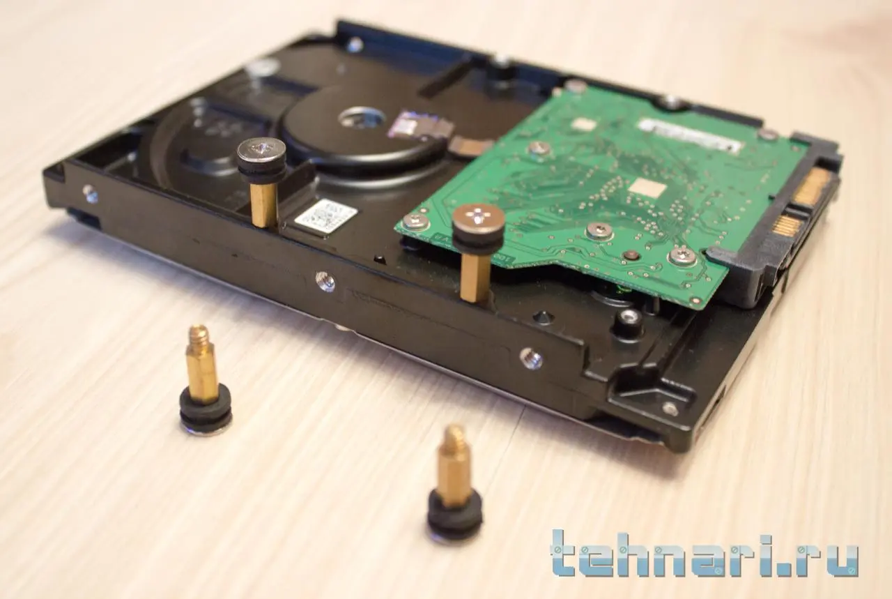

По поводу крепления хардов, я делал их на ножках, ножки делал из шестигранных винтиков которые на разъёмах(VGA, LPT и т.д.) материнских плат стоят. снизу их болтиками сквозь корпус прикручивал, а на них хард клал дырочками, можно было бы прикрутить но резьба разная, если только найти подходящие, поидее должны подойти те, которыми материка к корпусу крепится.

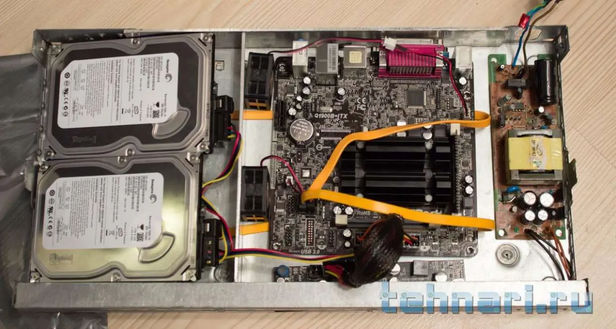

Возвращаясь к вопросу о установке дисков. Диски будут собраны в раму, а рама будет установлена вот на такие ножки:
как раз резьба подошла :)

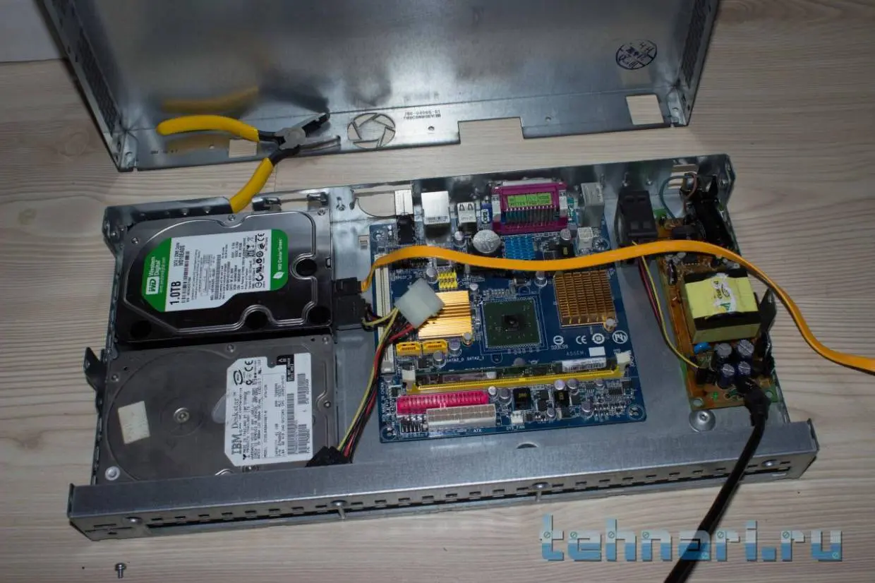

Ну и напоследок полная примерка в корпусе. вроде все помещается. осталась куча слесарки и за неимением рабочего пространства и хороших инструментов буду терзать далее корпус от коммутатора:
ЗЫЖ Сразу заметил улучшение качества звука в отличии от проигрывания рипов средствами самого телевизора, картинка стала немного четче, немного подобрались размытости при резких движениях.
А почему диски в корпусе стоят наклонно? Или это временное явление?
