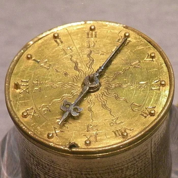

Понятно, тогда у меня с цифрами все в порядке. Обычно в начале работы я просматриваю много фотографий по теме. На первой фотографии один из прототипов часов на которые я опираюсь. Это одни из первых. Посмотри какие у них цифры.
Второй рисунок из Википедии. Посмотри на написание цифр относительно горизонтальной оси. Так писали в тот период времени.

Опять ты меня не понял, стиль написания тоже нормальный:D Я говорил про неровность канавок и не очень прямые римские цифры, хотя по сравнению с оригиналом всё нормально:D
