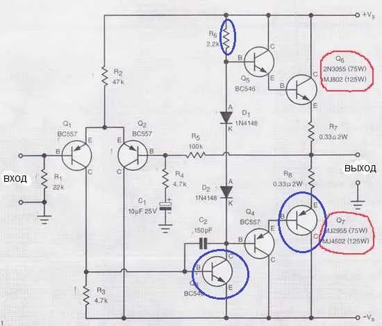

Почему греется выходник на холостом?
Помогите с усилителем. Греется выходник и резистор (они обведены синим). Но усилитель работает нормально.
    23 KB · Просмотры: 2,099
Полагаю, что великоват ток покоя. Это сквозной постоянный ток через выходные транзтсторы.
Его снижение приведет к переходу выходных транзиаторов в нелинейный режим и, как следствие, увеличению нелинейных искажений.
А как сильно греются транзисторы?
Какой через них ток?
Высчитать его можно измерив напряжение на R7 и/или R8.
Усилитель - класс В, выходные транзисторы должны быть холодными в покое. Смотрите тот ли номинал резисторов R2, R3 и R6. Укажите напряжение питания усилителя, при +25 В должно рассеиваться около четверти ватта мощности на R6 и Q3.
А так же, правильно ли впаяны диоды...
