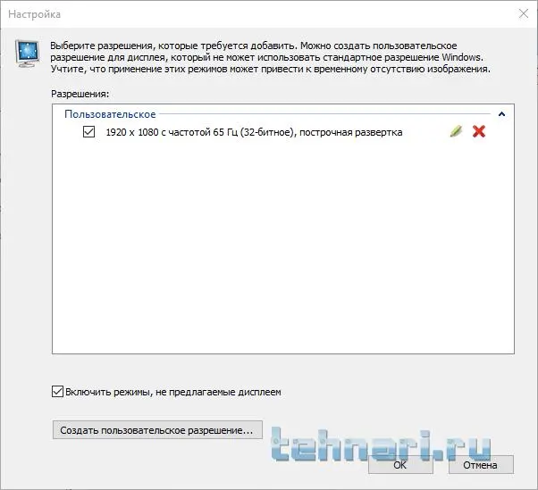

Я не знаю, может это и плацебо, но когда я поднимаю частоты ОЗУ с 3200 до 3400, или ранее поднимал с 2400 до 3200 то фризы в играх значительно снижается, но на количество фпс в моем случае не влияет это всё, или же я не вижу это так как монитор у меня фэд в 60 герц, на котором есть эти 60 фпс почти всегда...
Я слышал об этом, но сам не делал)))
Ничего сложного, заходишь в панель управления Nvidia - Изменение разрешения экрана - Настройка - создаёшь пользовательскую настройку, там выставляешь разрешение экрана, и начинаешь подбирать частоту (после каждого изменения жмакаешь "тест") находишь верхний предел когда моник ругаться будет и отказываться работать, отступаешь на 1-2Гц(опять же зависит от моника) сохраняешь предустановку и всё :)
Надо будет попробовать )))
Спасибо за информацию!

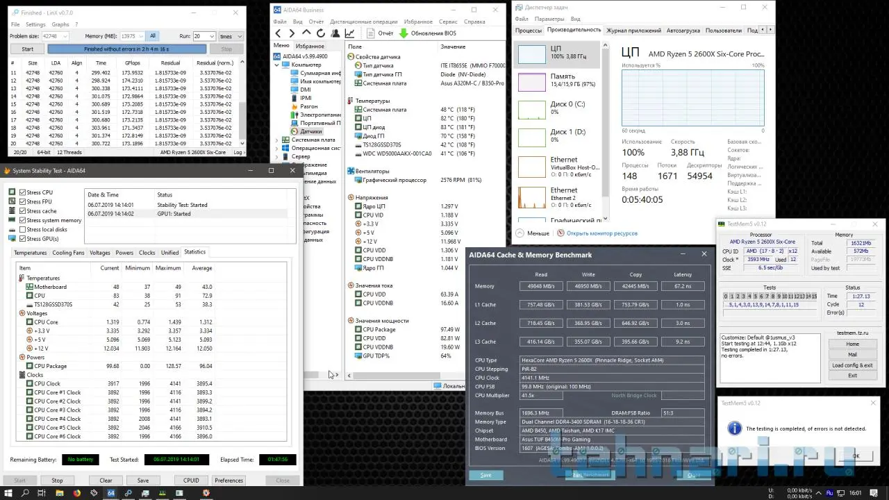

Тест на стабильность (после разгона ОЗУ) программами: LinX v0.7.0_AMD, TM5 0.12 v3 и AIDA64 5.99.4900
При тестировании температура в комнате была от +31 до +35 градусов
Все корпусные и один на процессоре вентиляторы работают от 7 вольт, и при этом температуры в разумных пределах.
Не смотря на такие жесткие температурные условия, тест прошел успешно.
Системой доволен как слон...
Один момент мне не ясен: почему, всеми хваленный линкс, хуже греет проц (+84 макс), чем якобы отстойная аида64 (+91 макс), при всех прочих равных.
Казбек ну значит контроллер такой, есть такие экземпляры которые гонятся с 60 до 100Гц есть которые вообще не поддаются разгону.
Так же зависит от типа подключения моника.
Завтра буду тестить...

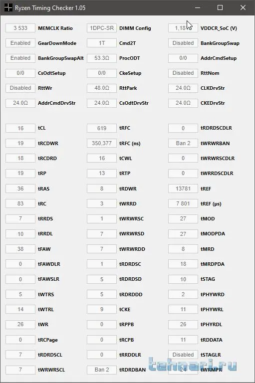

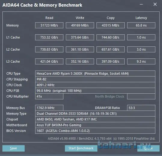

Частоту с 3200 поднял до 3533, при этом не ужимая тайминги 16 18 19 36 и не задирая напругу с 1.35.
Это довольно не плохой результат на райзене.
НО еще тестить надо линксом, тм5 и аидой....но буду надеяться, что будет все хорошо....
ааа ну это бывает с ОЗУ в разгоне, причем даже официально в таблице таймингов/частот у самих производителей, одни и те же тайминги но частота намного разная :)
