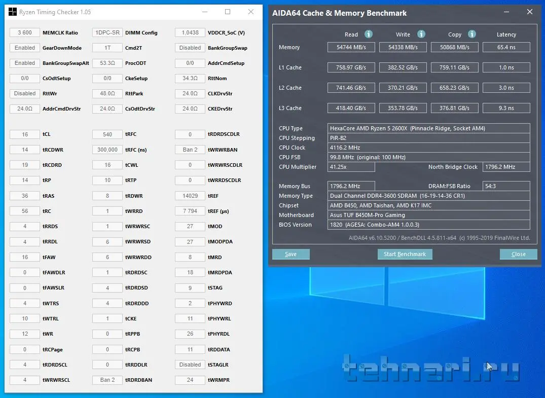

Короче, на 3400 цл14, 3600 цл14, 3666 цл16 и 3733 цл16 ничего не вышло, да, пк запускается, да, могу зайти в ос и даже серфить по инету, но стабильности ноль - на первых же минутах теста с тм5 ловлю бсод....надо завышать напряжение от 1.45 до 1.47, а этого делать я не буду, самый максимум 1.42 - безопасный порог для микроноских едаев.
Пока что остановился на 3600 цл16 и даже этот вариант очень хорош с моим камнем....
Окончательный результат:
Чтение и запись 54 МБ/с, копирование 50 МБ/с, латентность 65...66 нс = это офигенейший результат для зен+ и среднебюджетной материнки....
DRAM Voltage: 1.42
SoC Voltage: 1.05
VDDP Voltage: 0.7
VDDCR SOC Voltage: Высокая
Offset Mode: -0.1
Серьезные тесты проведу завтра, легкие тесты проходит без проблем, так же и в играх нет проблем.

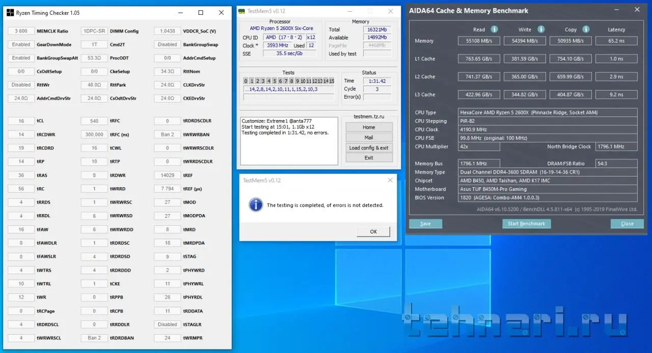

Легкий, тяжелый и экстремальный конфиги тм5:
легкий тест от анта777.png.jpgтяжелый тест от анта777.png.jpgэкстрим тест от анта777.png.jpg
ВРМ и КП:
Ну и ночной, пятичасовой мемтест86+
Нет абсолютно никаких проблем и в работе системы и игр.
Теперь я уверен в озу и ее разгоне на 99.9%
