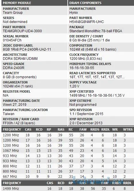

Как то так...

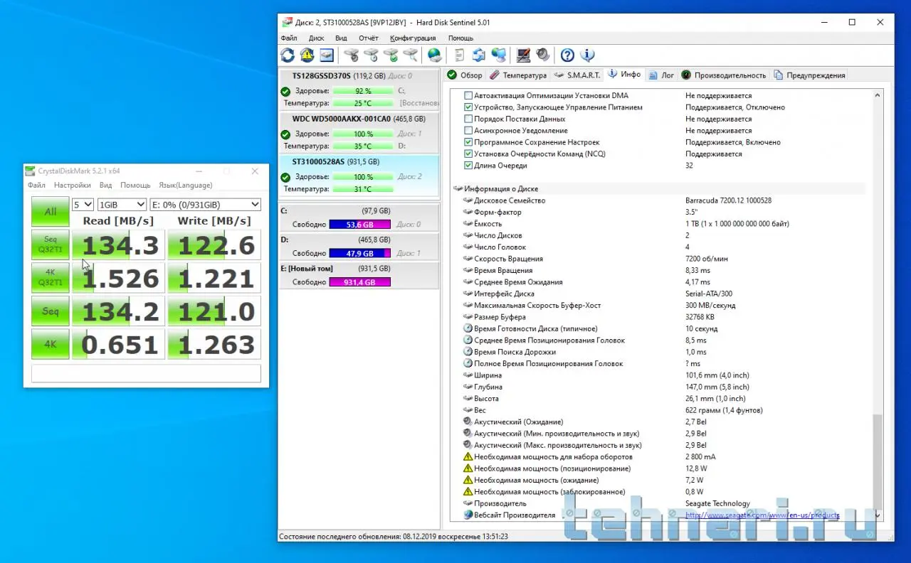

Установил терабайтный диск - http://www.tehnari.ru/f39/t54302/index411.html#post2673101:

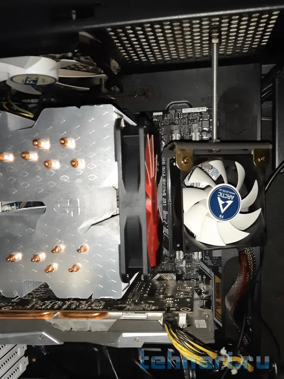

Заколхозил обдув ОЗУ:
Особой нужды нет, планки работают на безопасном для едаев напряжении в 1.42 вольта, даже без обдува, в течении 5 часового стресс теста с мт86+ планки не греются выше +40, при пределе +70 и критической +90 именно для едаевских чипов, но все же, а почему нет, если есть возможность это замутить...

Карслона этого, как и корпусных, запитал от 7 вольт и его не слышно.
Особой нужды нет
Казбек с нашими кулерами (башнями) и расположением ОЗУ (которые с теплоотводами) действительно нужды в доп. охлаждении нет, потому как карлсон на ЦП протягивает воздух через ОЗУ :)
Но если есть возможность - то согласен, а чего бы и нет? :))
Хотя я одно время думал купить кулер для ОЗУ, там рамка с 2 мелкими карлсонамим, ставится сверху ОЗУ :)
Видимо у меня не такая система охлаждения, ибо, заколхозив этот колхоз, я выиграл 3...5 грахусов на планках....это не много, но профит есть....
Я о том, что даже с этими 3...5 градусами нет ничего страшного для озу.
У нас, знаменитый охлад Corsair vengeance airflow стоит от 1000 руб - нафиг нужно платить такие деньги, когда за 400 руб (350 карслон + 50 все остальное) можно то же самое сделать )))))
моя " карусЭл" нихрена не обдувает , планки вообще под башней, блиииин ...наверно надо с другой стороны матери рехтануть кияночкой)))
А это скорее всего из-за ВК, т.е. от ЦП поток бьёт в ВК и от нее уже на ОЗУ, поставив карлсона на ОЗУ ты разгоняешь поток горячего воздуха. (у меня примерно так же, но у меня диффузор на ВК выступает за плату, тем самым получается эдакий ковш, и горячий поток от ЦП идущий по плате ВК всасывается карлсоном ВК и выбрасывается наружу корпуса.
У тебя конструкция теплоотводов на ОЗУ низкопрофильная :)
Если я когда нибудь задумаю сменить корпус, то замена будет обязательно с возможностью установки вк вертикально, с выносом от мп подальше...а пока что, корпусом своим доволен...
