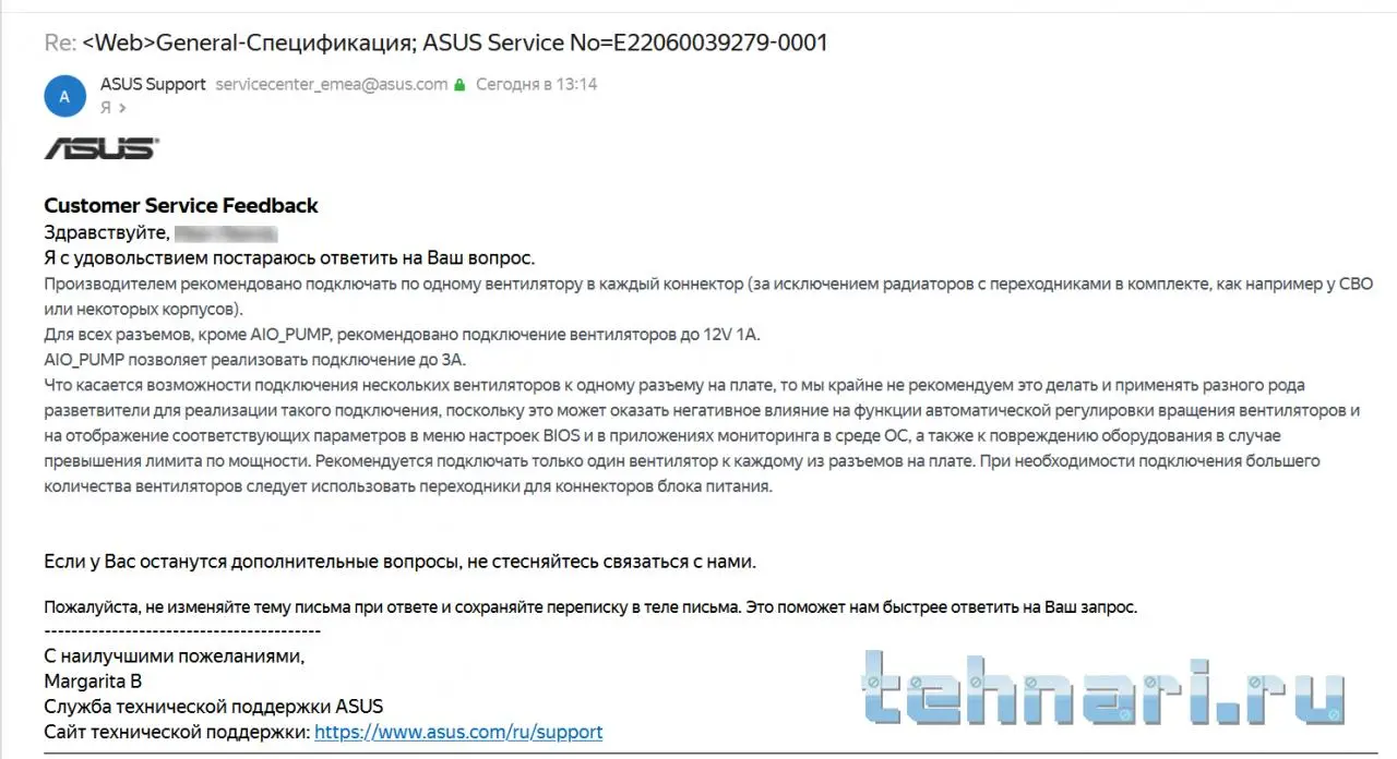

Но у мп моего пк всего три фан коннектора, то есть для одного вентилятора не хватает места, а три цеплять к одному коннектору нет желания...
На некоторых мп бывает для помпы сжо коннектор, вот на него можно 3 штуки вешать, но на мп моего пк нет его.

Я по 2 вентиля на один повешал, они вроде не так много жрут.
По два, это нормально, 0.12а у них потребление.
Я как то связывался с асус по этому поводу и вот что они мне ответили:

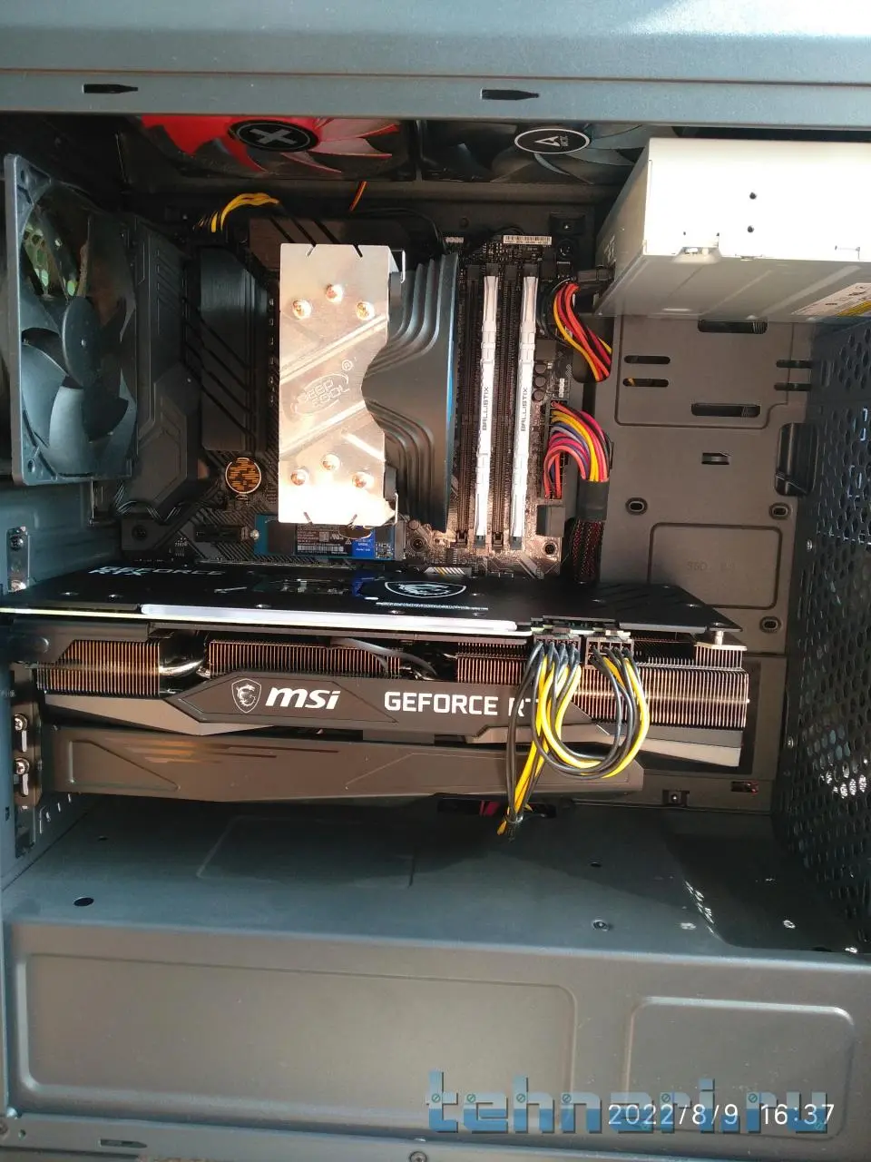

Сегодня поставил в комп, всё в стоке пока, радугу только отключил успел да в бублике и 3DMark прогнал - выше 64 не греется. В игры не заходил ещё.

Раз уж написал в этой теме, то задам вопрос если не против: производитель ВК рекомендует БП 650 Вт, а у меня стоит ТАКОЙ. ВК под нагрузкой ГП в 100% потребляет 240 Вт с копейками судя по GPU-Z, ЦП в стоке - 65 Вт, ну пусть 100 Вт в бусте. БП вроде тянет пока.
Срочно менять или поработает пока? Как думаешь?

Это хороший бп за свои деньги с честными 540 ватт и в запасе остается как минимум 120 ватт, то есть при 240 ваттной вк и 65/100 ваттном цп этот бп не надо менять.
Ну и хорошо, пусть работает. Я тоже так думал, но посоветоваться лишним никогда не будет.
