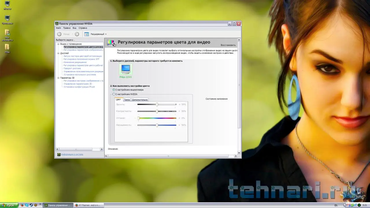

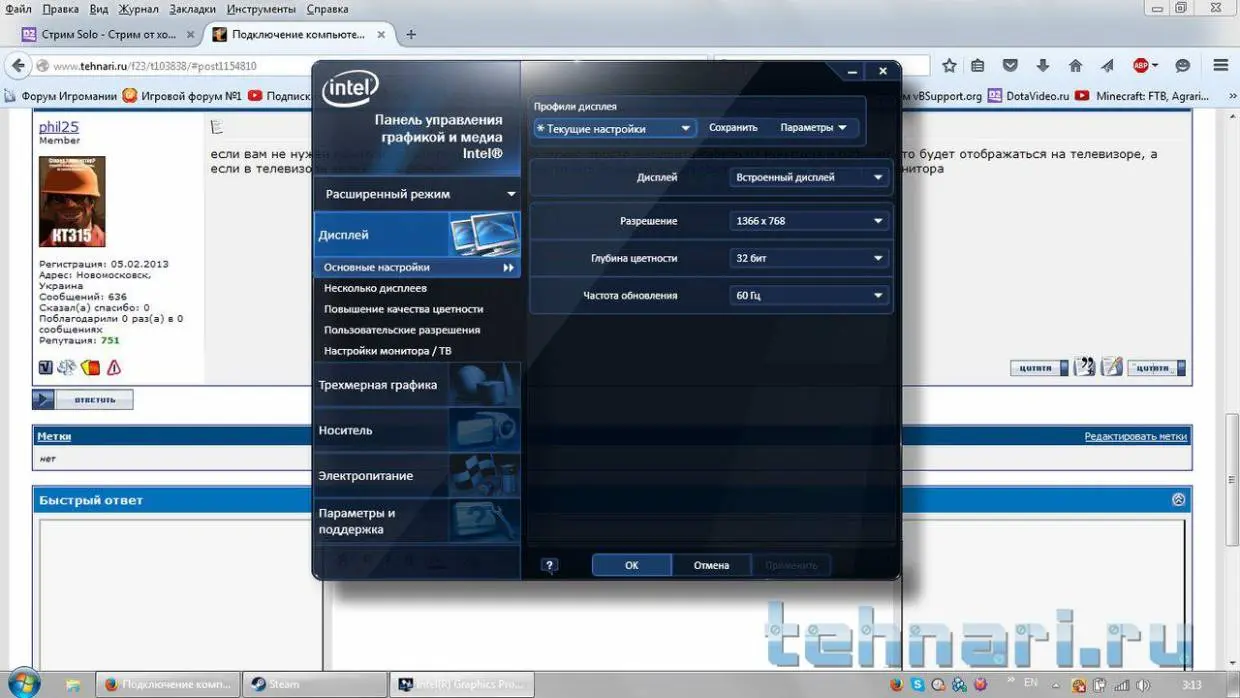

Стандартная утилита которая ставится с драйверами (если не ставится, то точно должна быть на сайте-производителя или на диске). По сути является просто общим сбором всех настроек видео, которые есть и в винде плюс немного расширенные настройки. Вот так выглядят мои с ноута и пекарни.

Правой кнопкой по пустому месту на экране и там "Панель управления NVIDIA" или что-то подобное для видеокарт других производителей.
