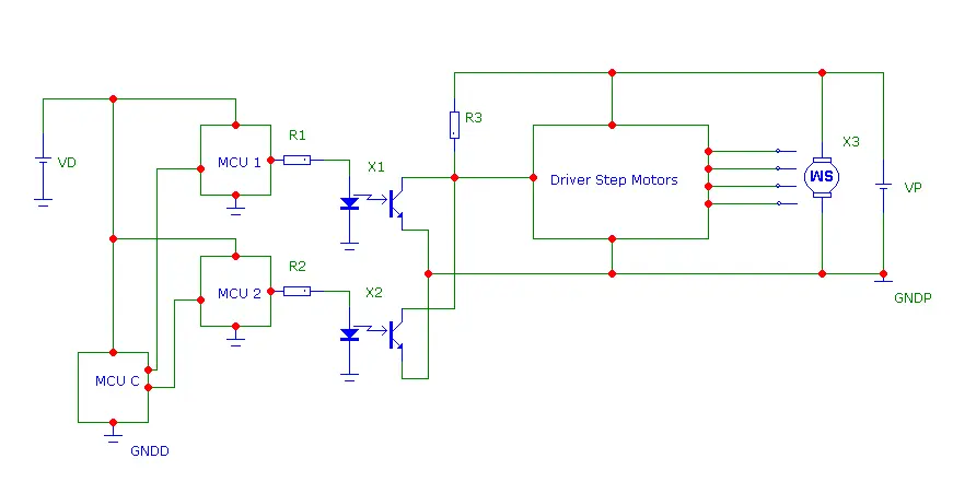

1. MCU имеют свое питание, гальванически развязанное от силовой части
2. Управляющий MCU имеет информационные связи со всеми рабочими MCU ( варианты связи - на усмотрение, вплоть до логических линий on/off.
3. Каждый рабочий MCU имеет выходные управляющие линии, нагруженные на оптроны через резисторы. Ответные части оптронов ( транзисторы ), включены параллельно одноименным сигналам управления на драйверах ШД.
Все.

Ок, тогда вот такая функционально-принципиальная схема по одному каналу
http://www.tehnari.ru/f8/t32642/
дак тут опторазвязка получается питания драйвера ШД, а мне нужно управляющий сигнал оптронами переключать, тоесть с допустим пина ардуины 3 идет сигнал ena а с 4 пина dir, и с 5 пина pul, на каждом Драйве по 3 управляющих пина, 4 драйвера = 12 управляющих пинов на каждую дуню надо переключать, но так кае это минусовые сигналы слаботочки со стороны диода оптрона который в драйве ШД, то дкмаю целесообразно просто запаралелить все сигнальные пины прямо на все дуни напрямую, а + там общий, его подам с отдельной ams1117 которая питать будет всю перифирию (концевики там итд..)

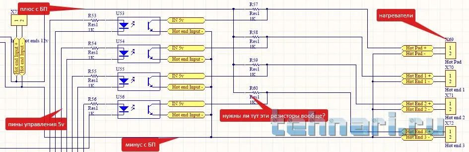

Ребят, я уже весь мосг сломал, правильно ли я подключил оптрон ? тут развязка какраз нужна ибо нагреватели хавают немало и хотел отдельный БП на них запулить, а контроллер будет тупо подавать сигнал вкл выкл, чтоб не грузить контроллер и RAMPS, только вот впрос, со стороны контроллера там не 5 а 12 вольт, можно просто резистор помощнее влепить на светодиод оптрона ? или надо понизить до 5 вольт?

Может лучше начнете изучение электроники не с МК, а с основ?
Тогда будете знать, что оптронами можно коммутировать сигнальные цепи, но никак не питание.

Нагреватели тоже будете коммутировать оптронами?
Ну-ну... Вы конструктор - Вам видней. ;)

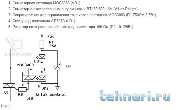

про нагреватели не совсем понял, а чем их коммутируют ? :) я так чую надо идти по следу тиристора (транзистора) ? у меня есть схемка собранная но пока не проверил, но там у меня на переменку и на moc3083 оптрончике...
Судя по вашим каментам я так понимаю этот оптрон разорвет на куски при включении нагревателя :) ?
кстати а почему плохо через оптрон питанием по слаботочке ардуины переключать ?
вот такая схема пойдет для развязки нагревателей? место moc3083 можно сабж использовать?

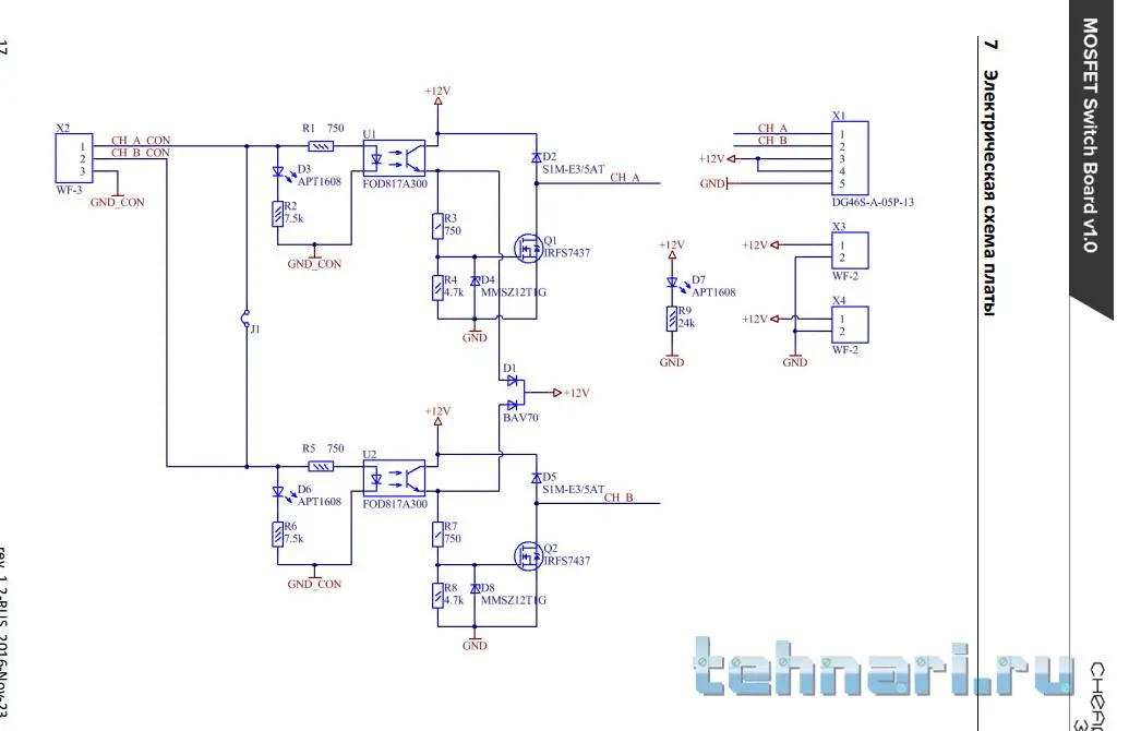

вот, нашел схему, специально ребята под рампс для 3д принтеров разработали развязку, вопрос, FOD817A это помоему тот же сабж?
    26.2 KB · Просмотры: 462
Вряд ли кто-то за Вас будет разрабатывать Вам схему и заниматься обучением.
