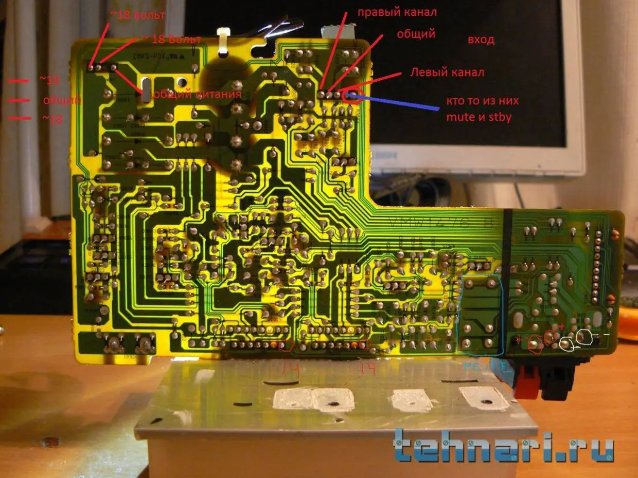

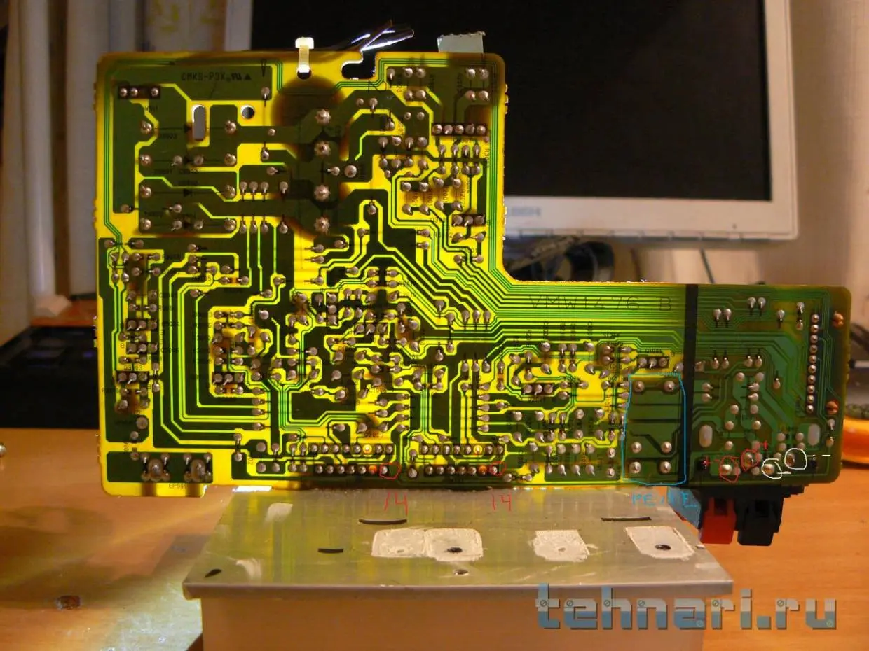

К сожалению друзей нет. Я так сказать начинающий любитель. Схемку к сожалению найти не получается . В общем как я понимаю надо подключить питание, закоротить на 5ти контактном шлейфе 2-й и 4-й провод, а на первый и третий подать звук и посмотреть, что из этого получится. Я понимаю, что надо идти от обратного и я хожу хожу хожу хожу, а прийти никуда не могу.:jazik:
Вот зашел сигнал на реле, а куда он с нее идет кто его знает.
вот обвел плюс и землю выхода он них идет к реле, а от реле я потерялся.

Начинающий любитель должен начинать с теории, а не с практики! Найди Даташит на микросхему! Можно на форуме по старым темам полазить. По этим микрухам чуть ли не каждая 5-я об этом!
Ну и что на фотке не ясного? У реле два НО (нормально открытых) контакта и катушка, у каждого 2 вывода, то-есть всего 6-ть. Катушку реле прозваниваем мультиком (её выводы скорее всего отдельностоящие). Выводы реле ближе к клеммам- выход звукова. Элементарно Ватсон! Метод исключения!
Что-бы контакты реле замкнулись нужно на катушку подать напряжение. Если не хочешь иметь схему защиты АС (динамиков), то можно контакты реле закоротить перемычками.
дата на микру не проблема абсолютно, как говорится собирать с нуля это одно, а вот проследить что куда идет - в этом у меня проблема. Я как говорится путаю педали, когда оно на картинке легко понять, на плате разводка не просто для усилка, но по всей сути там и на отдельное усиление транзисторами и на панель управления и aux входы были шина 10ти ножная там не спроста. В общем я понял не буду дальше вас мучать подключу так сказать по наитию заработает хорошо- спалю ну и бог с ней. Спасибо за помощь и извините за беспокойство.
Вот лови картинку.
сначала пробуй подключать просто питалово и на вход сигнал, а на выходе уже мерять, что получится.
Выход это где красные и черные клемы как прищепки.
Если не играет и ни чего не дымит тогда пробуй подтянуть к земле сначала по очереди stby и mute должно щелкнуть реле, если звука не пришло и ничего не задымило тогда пиши будем разбираться дальше.

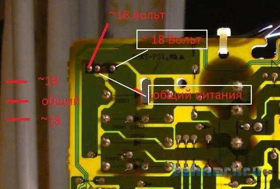

так так подождите по какой картинке питание подключать? там два коричневых один черный я так понимаю, черный общий? Или подключать по второй картинке и на черный подавать плюс или минус? Че то я запутался. И да самый главный вопрос у меня нет двух полярного транса, но есть две зарядки от ноутов одна на 19.5 и 3А, вторая на 19.5 и 2А, если я их соединю, будут проблемы? или найти вторую одинаковую?
ВН3 Прав сейчас перерисовал схему, с диодами и кондерами и действительно общий посередине.
Два блока питания от ноута тебе не подойдут так как в Плате уже имеется выпрямитель подавать надо переменное напряжение.
Как вариант можно взять два транса по 12-18 вольт.
и подключить таким макаром.
Это почему? Соединить два блока последовательно, точку соединения на общий, а плюс одного и минус другого на входы для переменки. На пол-вольта напряжение упадет на диодах выпрямителя и все. Надо только чтоб оба блока идентичны друг другу были.
Согласен пол вольта упадет, но это теперь надо нарисовать где +, а где - питания )))
Тут предлагают постоянку подавать на диодный мост, а тут уже важно где + а где -
