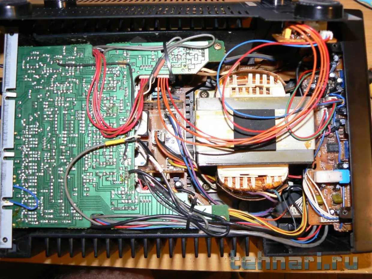

А что писать по теме? :telepat: Усь включается звука нет, Звук есть после выключения. Нет ни одной фото по второму усилителю
Нам скачать схему с симулировать и понять почему не работает ?

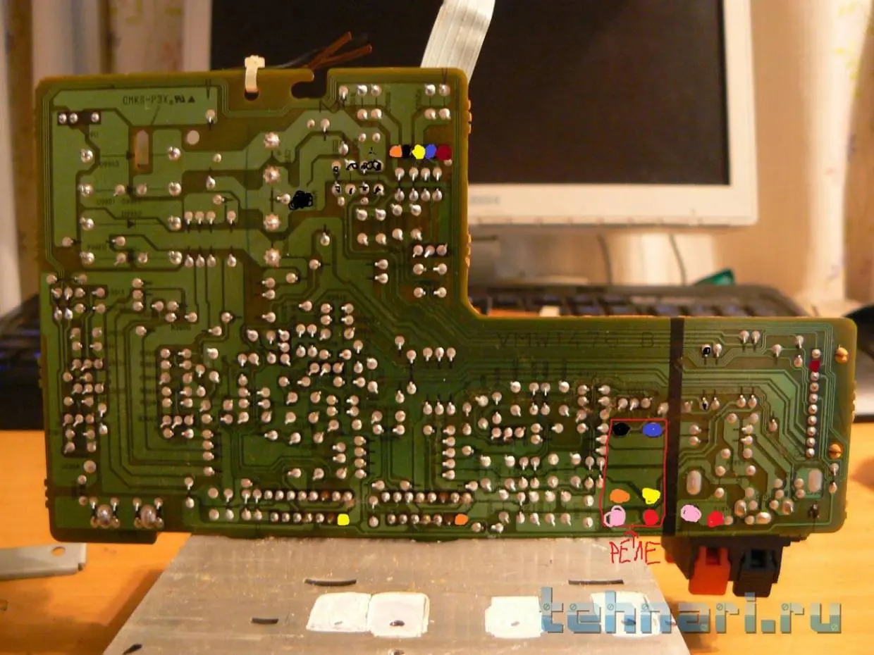

Звук появляется на секунду и исчезает и не всегда зачастую тишина. Вы меня простите просто я полночи его разбирал собирал фоткал, а потом оказалось,что и карта памяти фотоаппарата перестала распознаваться и фотиком и компом, в общем и времени мало как назло.
наконец то включил фотик, я не знал что фотографировать.

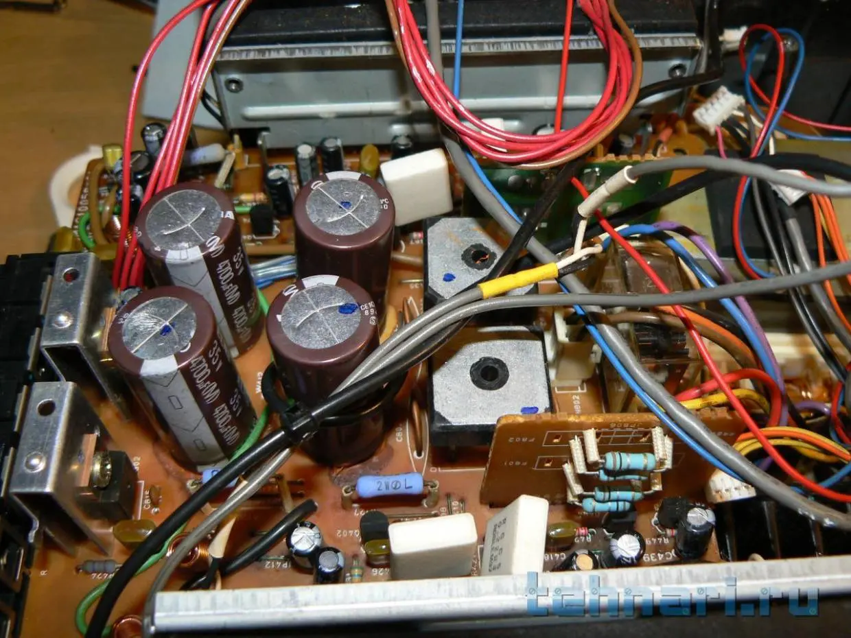

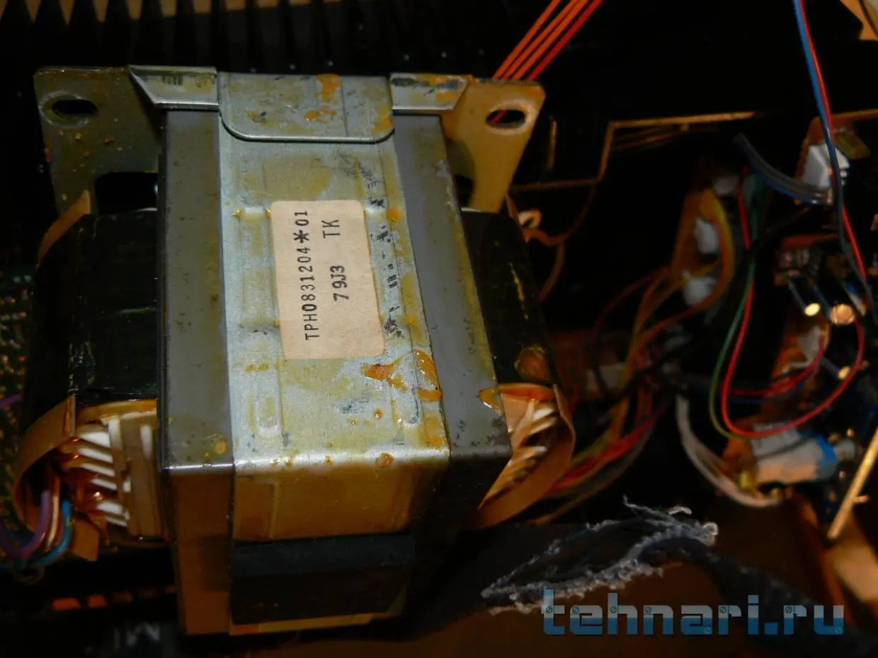

Мультиметр есть ? Меряй напряжение на трансе на вторичке, потом меряй напряжение на конденсаторах после диодного моста во включенном и в выключенном состоянии, питание может быть плюострянно или нет я не знаю как stand-by организован. И посмотри наличие реле на питании.
на кнопке включения стоит реле.
на трансе 17.5 в плече, на кондерах после моста 24.2
что еще посмотреть?
если звука не пришло и ничего не задымило тогда пиши будем разбираться дальше.[/quote
подвел на питание 13 вольт на кондерах стало 35.5 вольт.
При замыкании двух последних на землю по очереди ничего не происходит реле не щелкает.

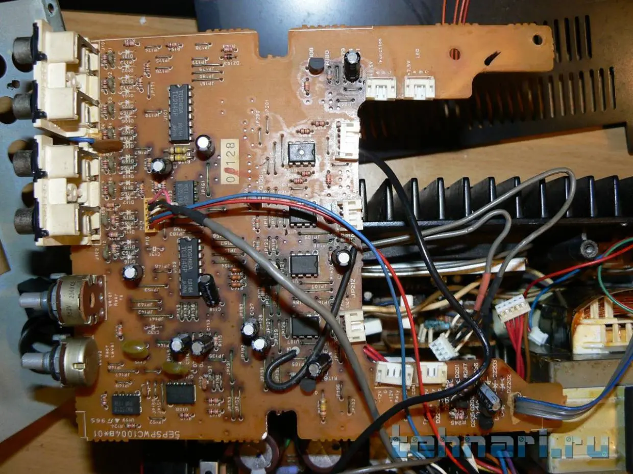

Чего это вы там на землю замыкаете? Тут явно проблема в управлении, а не в шинах питания! Относительно общего на выходе МС есть постоянка? Или около нуля показывает?
37.8 постоянка на обеих микросхемах относительно общего.

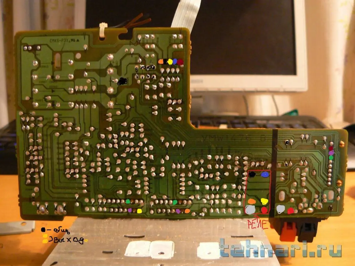

а замыкал на землю там шина пятиполосная звук левый правый, минус, mutes/stand by вот я эти два последних управления на общую и замыкал по-очереди однако безрезультатно.
mute и stand by от микросхем идут на боковой 9ти пиновый разъем. Там это 3й и 4й
сори на 10пиновую шину, туда же поступает на 6 вывод 7вольт на1 вывод 4вольта.
в фотке что куда цветами обозначил.

добавил mute stand by

На входах МС ( идут через реле) не должно быть постоянки! Должно быть около нуля! Если там постоянка, то это плохо... Или что-то с управлением не то, либо выходной транзистор пробит...
Простите не понял, микросхемы на картине распиновка слева-направо. Вы имеете ввиду на третьей ноге микросхемы?
