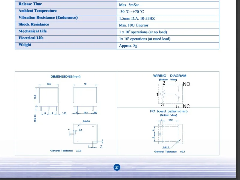

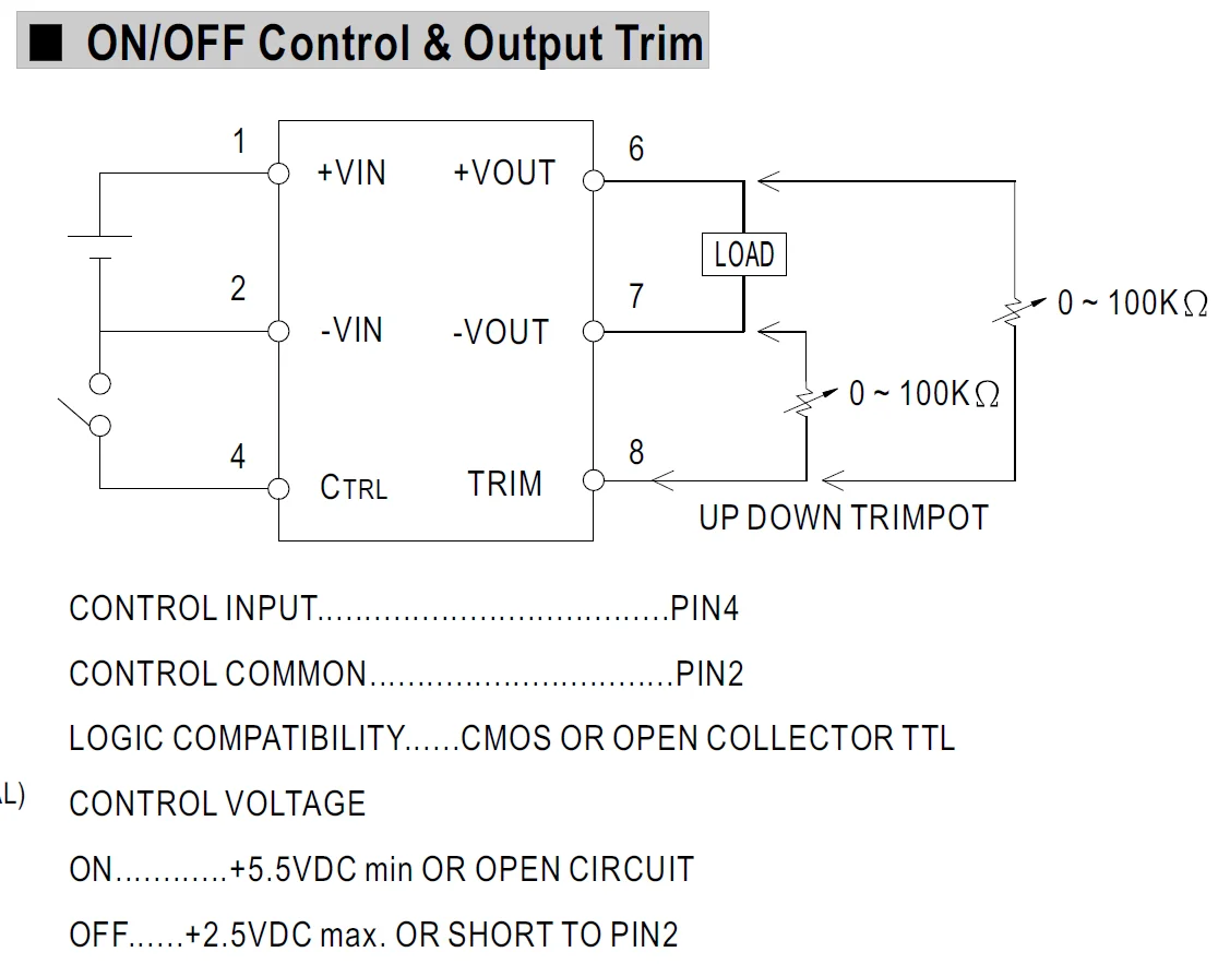

Автомобильное реле вроде как стал понимать куда чего, тут что то затупил)
BS-115C | www.microcontrollerov.net
подписанная схема во вложениях
требуется 2 сценария
1) требуется разорвать цепь на БП когда пропадет сигнал с АСС или
1) + На блок питания
2) Постоянный +
3) Масса
4) + АСС
5) оставить пустым
2) требуется сомкнуть контакт ТРИМ на землю когда продет АСС
1) Контакт ТРИМ
2) АСС +
3) Масса
4) оставить пустым
5) масса
все верно я написал?
