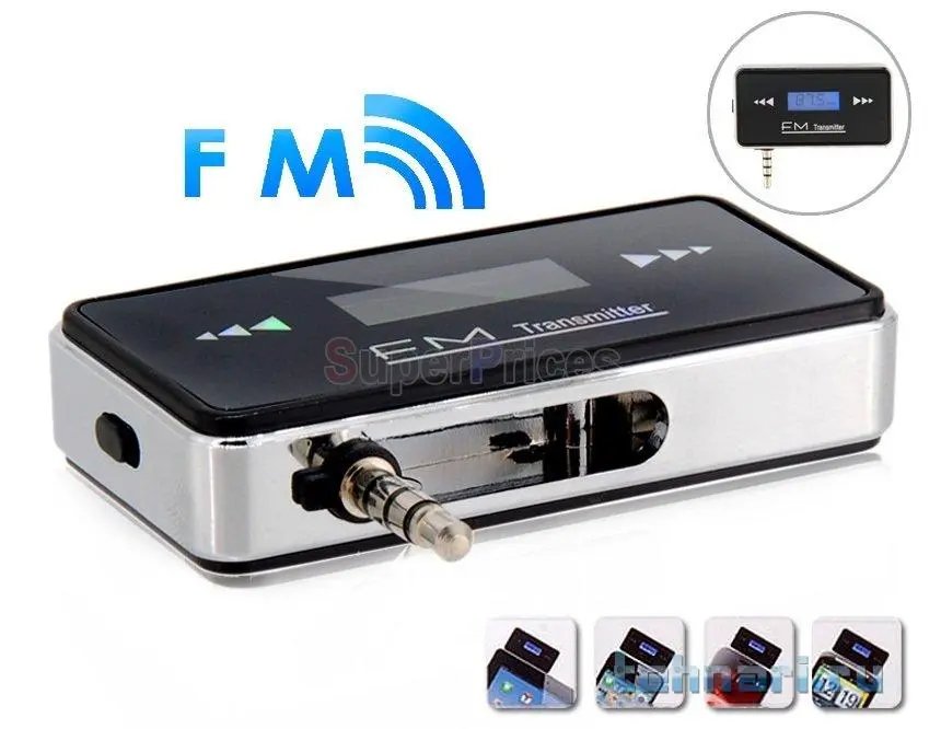

Там конструктивно не предусмотрены линейный выход и вход, на платах никакого намёка на них не увидел. По-моему, самый удобный вариант в этом случае - FM трансмиттер с AUX купить, и принимать сигнал на FM-тюнер центра.
Телефон сына лежит, с него передавали сигнал на FM. Главная проблема в качестве: как ни крути, а полоса сигнала ограничивается сильно.
Так и mp3, что с телефона обычно слушают, особым качеством не отличаются, да и в потоковом аудио с интернет радиостанций тоже не студийного качества звук. Зато получаем мобильность, что немаловажно, смысл мобильника то в мобильности. А иначе, быстро надоест каждый раз подходить к телефону, привязанному проводом к центру, чтобы трек переключить или интернет станцию.

Я считаю, FM-трансмиттер, данном случае, вполне рабочий вариант. А если хочется звука покачественней, можно диски CD-Audio писать на CD-R, и слушать.
