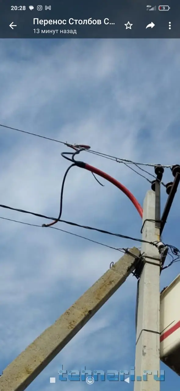

Подключение высоковольтного провода из под земли к ЛЭП
Скажите ребята, это вообще по ГОСТу?

Серёжа, посмотри внимательно.
Это не СИП, а 10 кВ.
У меня опять мозги засахарены, а нормы я всю жизнь помню только наощупь, искать сейчас не способен. Если правильно понимаю и помню, должна ставиться концевая муфта с фарфоровыми выводами и уже от неё идти хвостики на воздушку.
Не соображу, как сформулировать запрос, в полном ауте валяюсь.
Так-то у меня 4 группа свыше 1000, практический опыт до 35 кВ и права единоличного осмотра и оперативных переключений, а также производителя!
..работ, а не то, что некоторые подумали, но промолчали :))

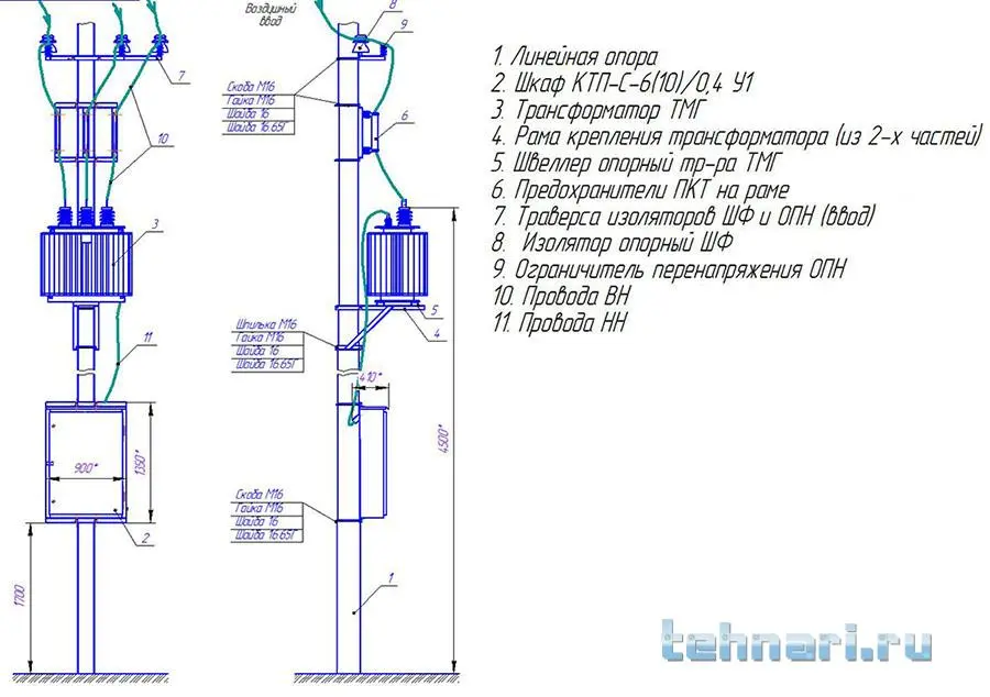

Да, это высоковольтная опора, скорее всего минимум 6 кВ.
Судя по не полному фото это кабельный переход на столбовую ТП.
Выглядеть должно примерно так:

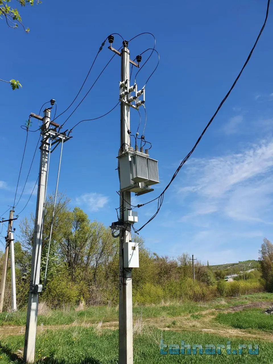

    185.5 KB · Просмотры: 27

Да, вы правильно заметили, это 6/10кВ.
То есть правильно ли я понимаю, что по идее так делать не должны? Ситуация приходит под Тбилиси в Грузии. Попросил убрать высоковольтные столбы у участка под землю за свой счёт. Убрали и с одной стороны поставили через Ограничитель перенапряжения
ОПНп-10/12/10 УХЛ1, там всё красиво. А с другой стороны подсоединили вот таким образом.
Я спросил у них - разве так делается? - они ответили, да , типа английская намотка называется, и что так по проекту было. В спецификации в проекте действительно указано всего 3 штуки ограничителя перенапряжения
ОПНп-10/12/10 УХЛ1... Не знаю может быть действительно так бывает?

Нет, это просто кабель из под земли идёт, то что справа похоже на трансформатор, это на самом деле монтажники на подъемнике
Они так смонтировали - им и эксплуатировать эту ВЛ дальше.
Главное - есть проект, он согласован с сетевой организацией (иначе-бы их не допустили до производства работ на "высокой стороне"). Значит сетевая организация полностью берёт на себя и всю ответственность за качество, ВЛ-то принадлежит им.
Кабель-то хоть защитили снизу от механических повреждений, или эта опора ограждена забором?
Некая гофрированная труба из земли идёт с кабелем приблизительно на уровень полутора метров. Сам кабель вроде "бронированный"
